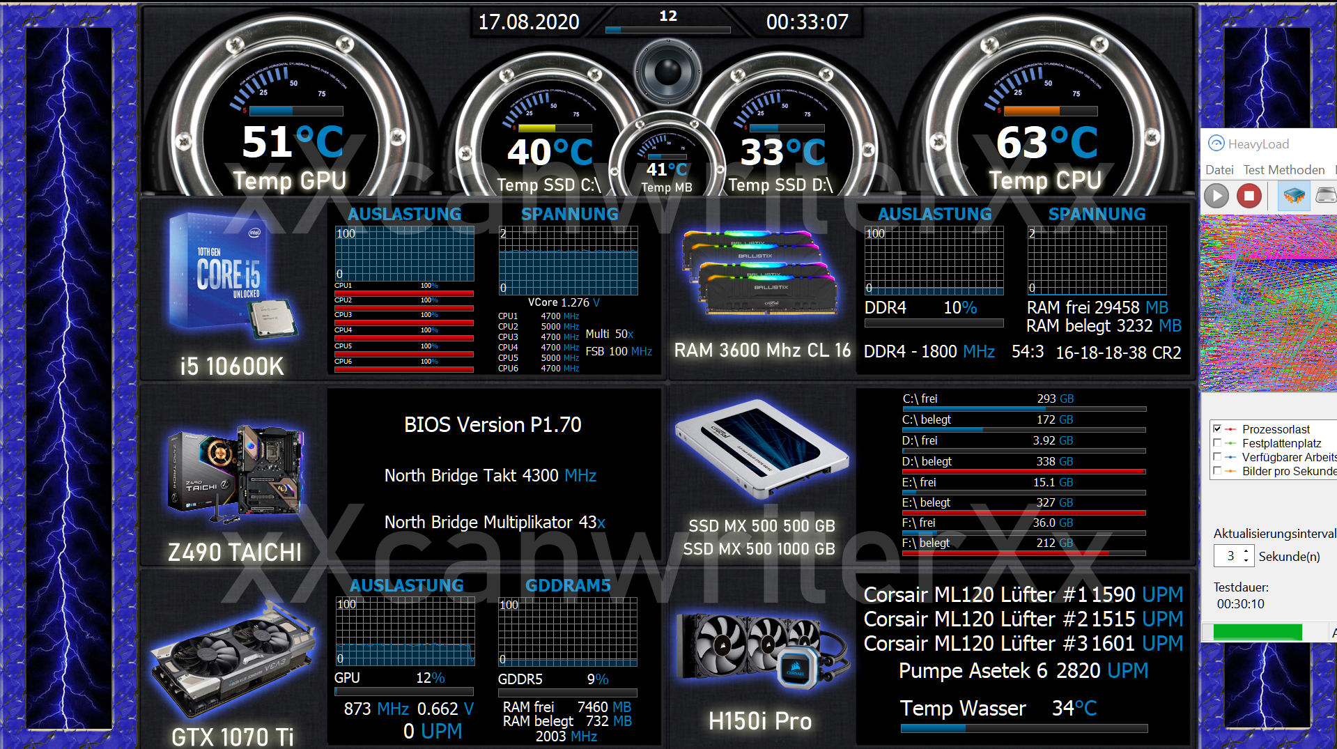

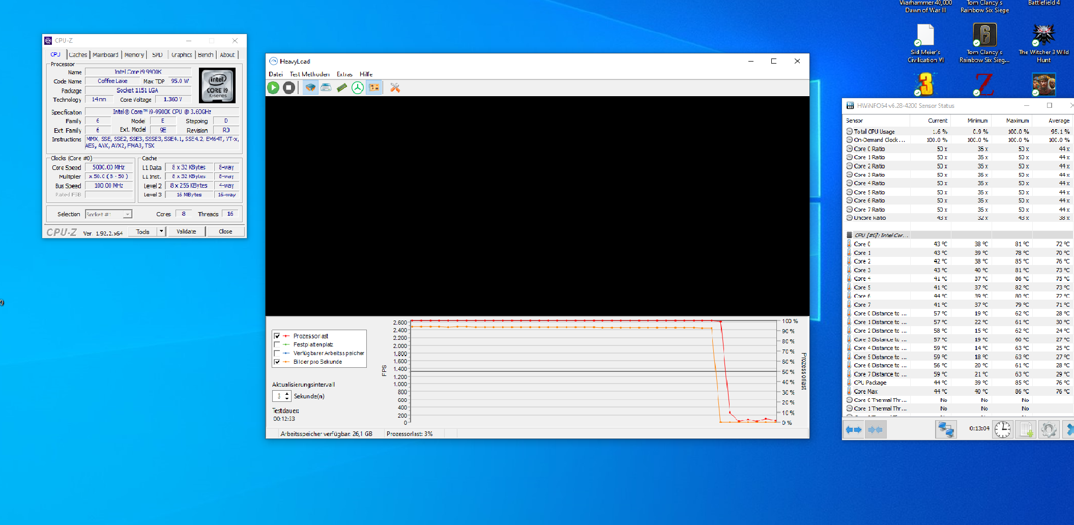

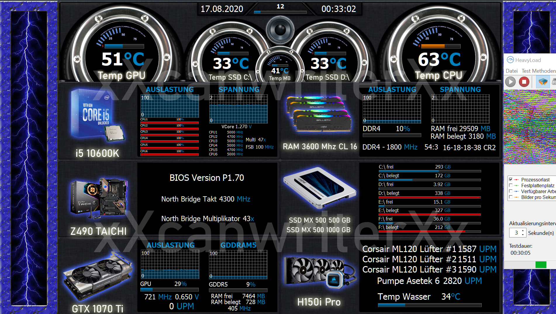

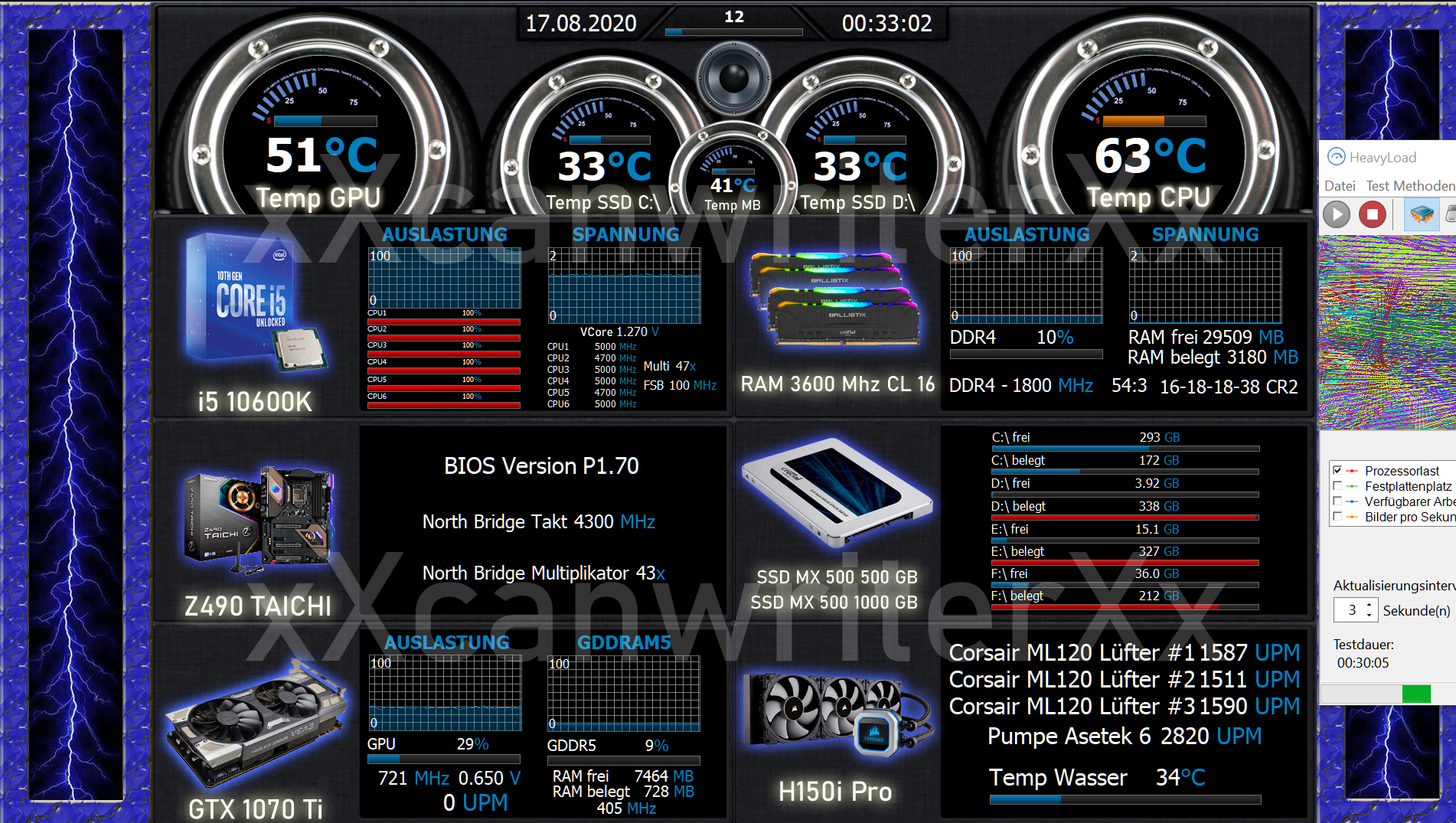

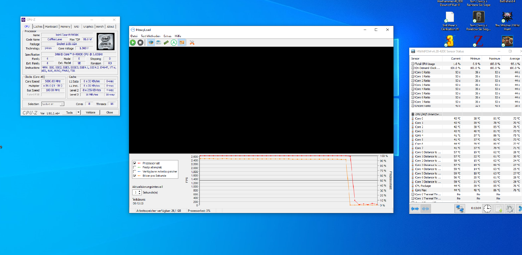

Ich möchte an dieser Stelle den Sachverhalt mit AVX noch einmal mit Hilfe von Screenshots erläutern, speziell am Beispiel OC 5,0 GHz.
Als Stresstest dient die Software Heavyload. Standard AVX Offset des Boards ist der Wert 3 (-3).
OC liegt bei 5,0 GHz mit einer festen VCore von 1.3 V.
Der Wert wird vom System als VCore von 1.270 V auf 1.3 V "kaufmännisch" aufgerundet.
Zur besseren Aussage über Stabilität habe ich den Test 30 Minuten laufen lassen.
Man erkennt den Multi als 47x, ...
... was aber nicht bedeutet, dass der Multi für 5,0 GHz nämlich 50x nicht geschaltet ist...
Wie man sieht, schraubt AVX die 5,0 GHz OC regelmäßig um 3 Teiler herunter und es schwankt immer zwischen 4,7 GHz und 5,0 GHz.
