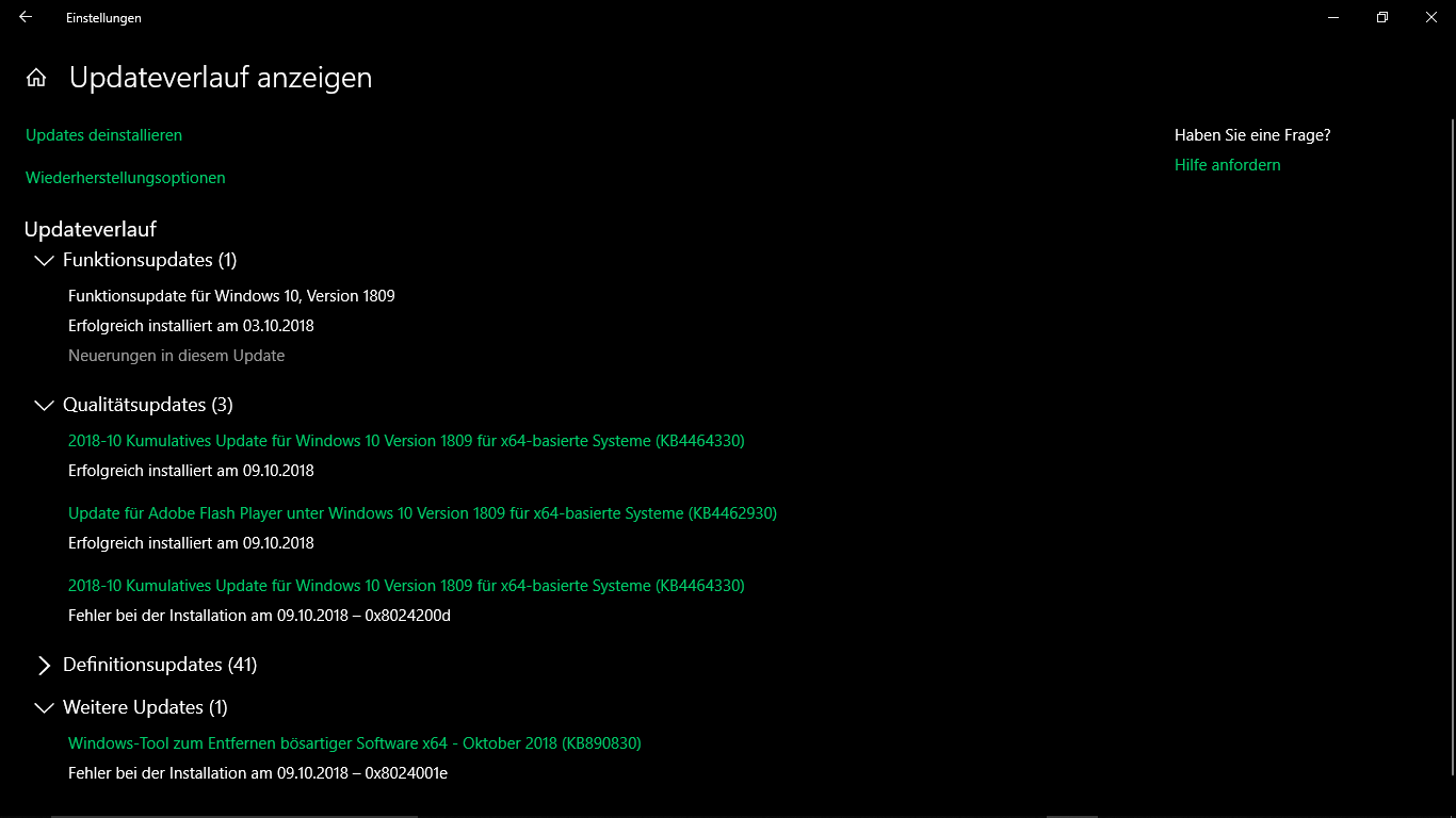

Windows Update/ Updateverlauf anzeigen sieht doch ganz anders aus.

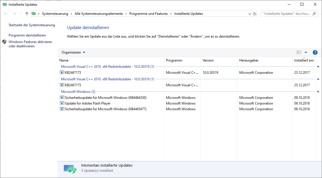

Du kommst zu der Anzeige unter uninstall updates. Die (7) ist die Anzahl der dort vorhandenen (deinsallierbaren) updates.

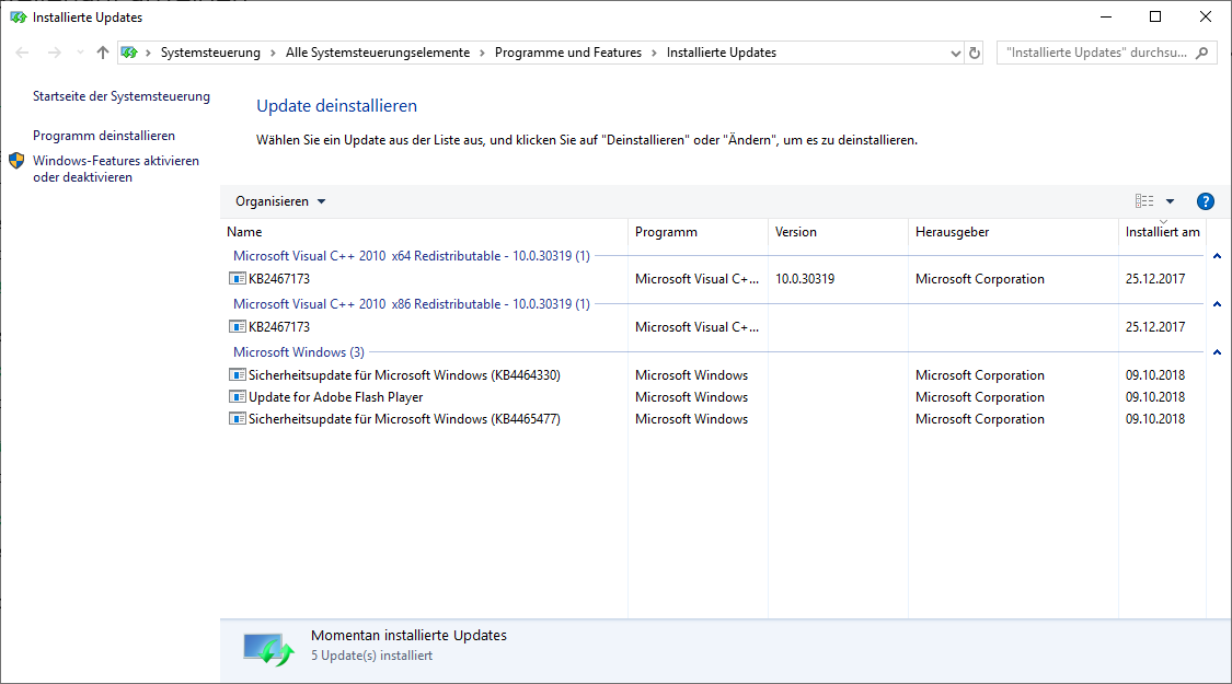

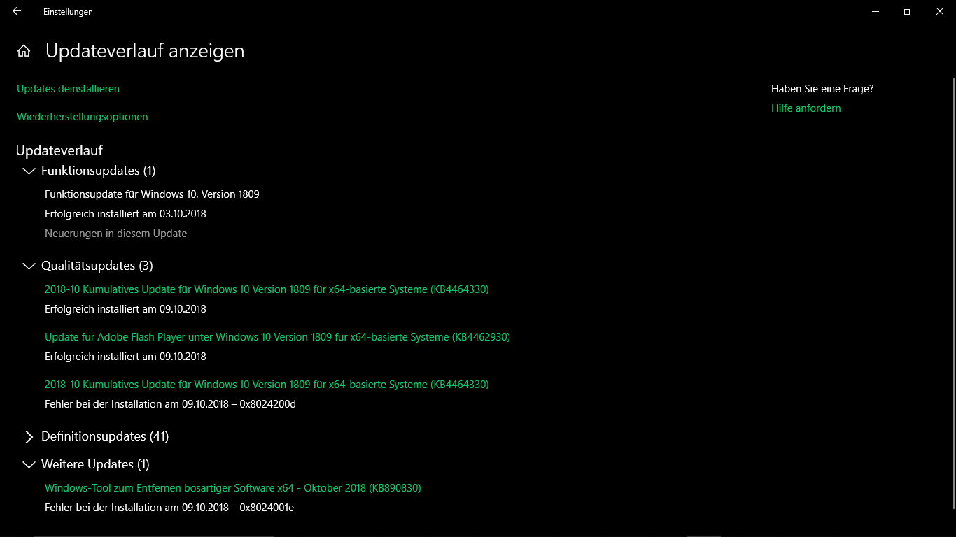

Bei 1809 mit Office 2016 sieht das so aus.

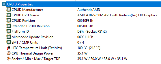

Noch als letztes Update. Das Problem ist nicht wieder aufgetaucht. System läuft seit Deinstallation stabil. Unter CPUID habe ich "0600111Fh"
Na, dann lag's wohl wirklich am M$-Update.
Der Microcode ist bei Dir auf dem letzten Stand. :)
Das KB-4100347-Update sollte für Deine AMD-CPU eigtl. nicht mehr angeboten werden.
