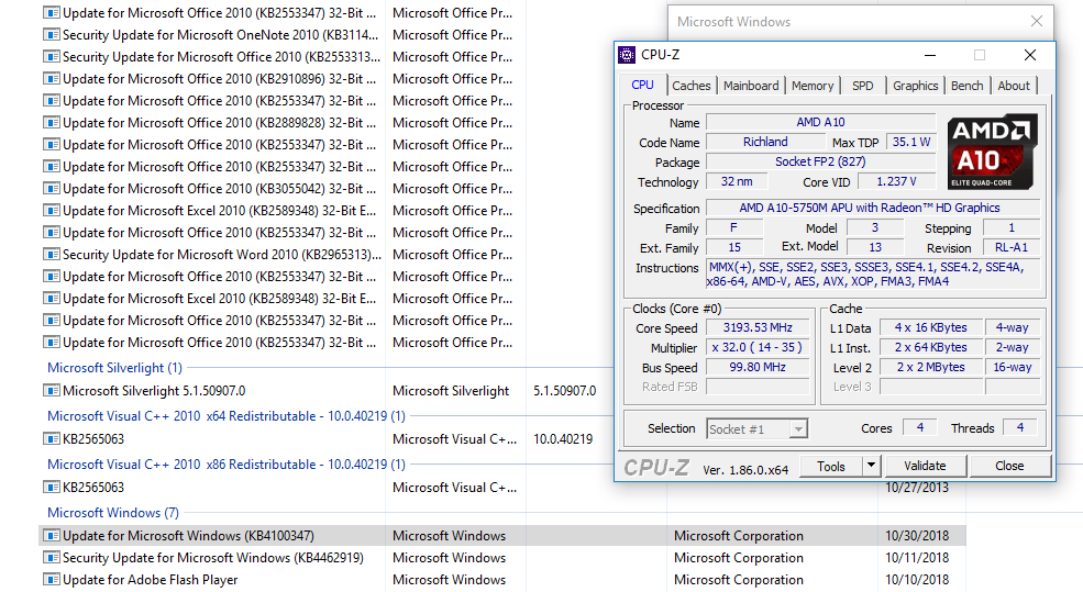

gestern abend kam bei mir ein automatisches update rein. Seit heute morgen ist mir die Kiste bereits 3x eingefroren was sie in den letzten 4 Jahren kein einziges mal mehr ist.
Ich hab jetzt mal nachgeschaut was das für ein update war und siehe da:
KB4100347 ist ein Microcode update für Intel Prozessoren.
Wieso liefert Windows das an meinen PC aus und gibts hier vieleicht noch andere AMD Systeme bei denen das installiert wurde?
Auch Stabilitätsprobleme?
Gruss,
Ned
P.S.: ich habs jetzt manuel deinstalliert. Bleibt das dann weg oder installiert mir Windows das direkt wieder drüber`?

Hier hab ich dazu noch mehr gefunden. Macht wohl definitiv Probleme auf einigen Systemen. Entgegen dem Artikel kam das update bei mir definitiv automatisch. Ich hab auf dem Laptop noch nie manuel Updates angestoßen.

Zumindest den Artikel den ich hier gefunden habe, suggeriert das ja. Bislang (nach der deinstallation) ist jedenfalls jetzt kein weiteres auffälliges Verhalten festzustellen.

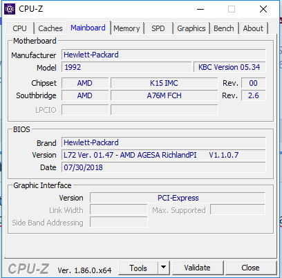

Hast Du denn die AMD Spectre-Fixes per Microcode ins BIOS Deines Mainboards implementiert?
Welches Mainboard nutzt Du für die FM2-CPU?
Bist Du bereits auf Win10 1809 mit Deinem FM2-System?
Ja, Bios mit Fixes ist aktuell
Ist ein HP Probook 645
Nein, ich fahr da immer konservativ. Ist ein Produktivsystem. - 1803

Seit Deinstallation ist kein weiteres auffälliges Verhalten mehr aufgetreten.
Das ist doch schon mal was. Könnte aber trotzdem am System liegen.
Was zeigt denn Inspectre bei Dir?
Und was zeigt Dir z.B. AIDA64 im Bereich Motherboard -> CPUID -> Microcode Update Revision an (0600100E, 06001119 oder 0600111F)?
Edit: Okay, CPUID ist 610F31, Stepping RL-A1.
Bleibt nur die Frage offen, ob nun die neueste MC-Update Revison benutzt wird oder nicht, da aus irgendeinem Grund zwei MCs für 610F31 (A10-5750M) im BIOS enthalten sind.
