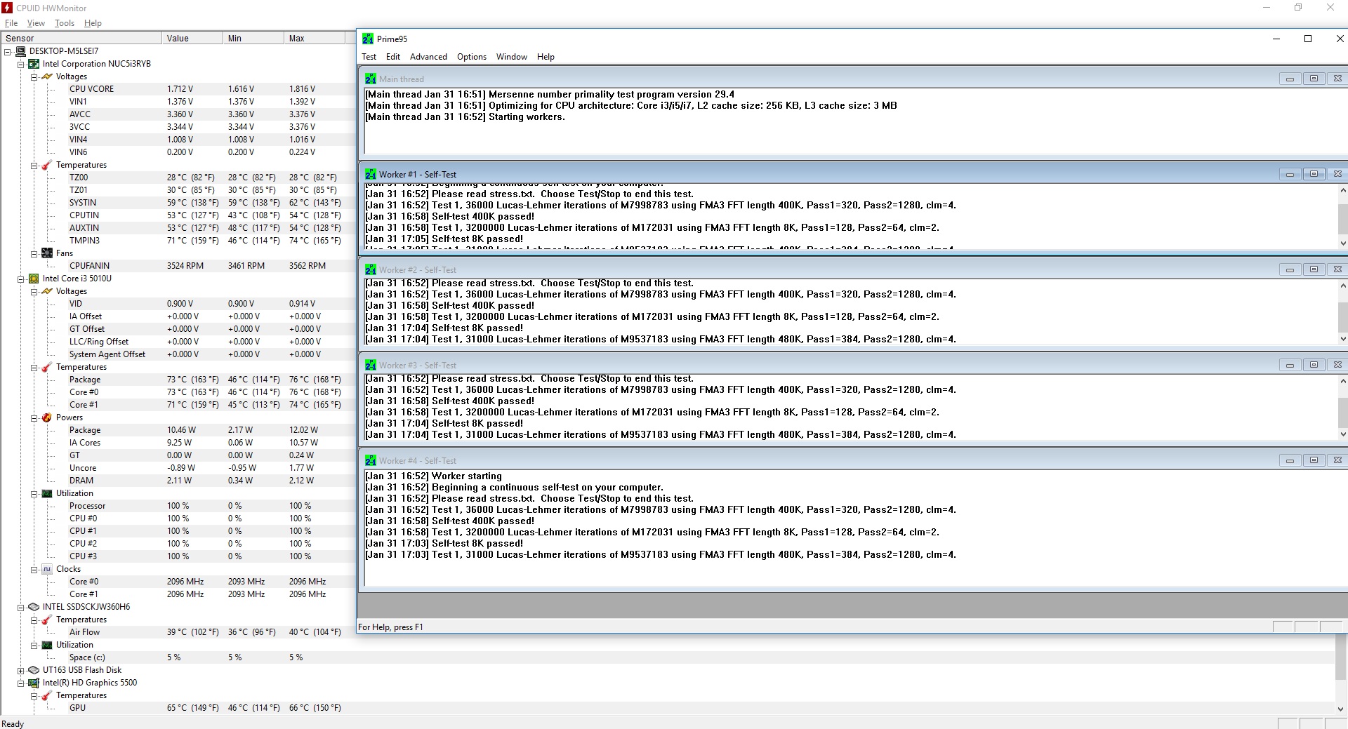

Temperatur der CPU mit HWMonitor unter Prime95-Last checken

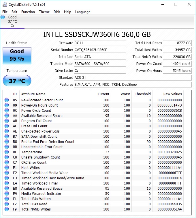

Crystaldiskinfo der SSD -> Screenshot hier posten

- Crystaldiskinfo schaut auch gut aus (siehe anhang)
- HWMonitor mit Prime95 im Hintergrund lief 15min, sie m.E. auch OK aus (siehe screenshot im anhang)

meint ihr, es lohnt sich mal die ssd auszutauschen? auch wenn die diagnose tools von einer sehr gesunden ssd sprechen?
