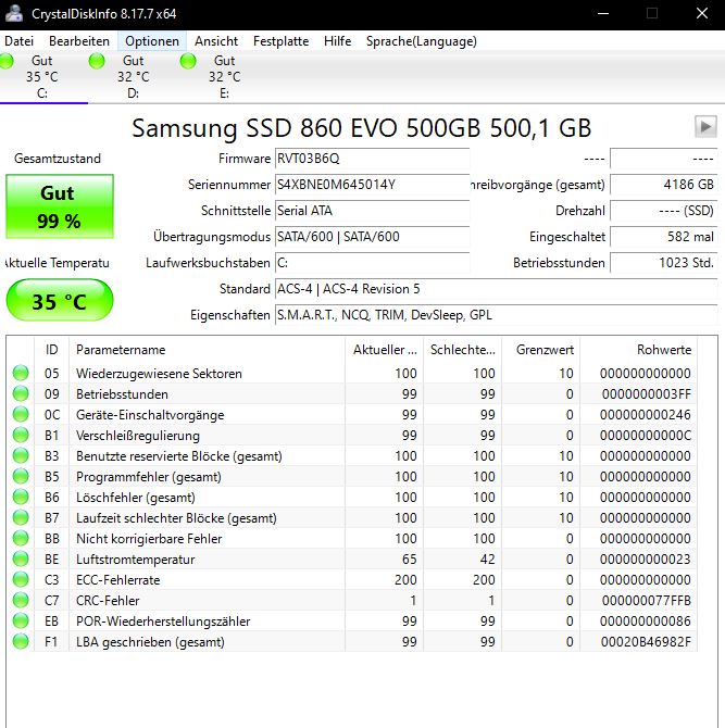

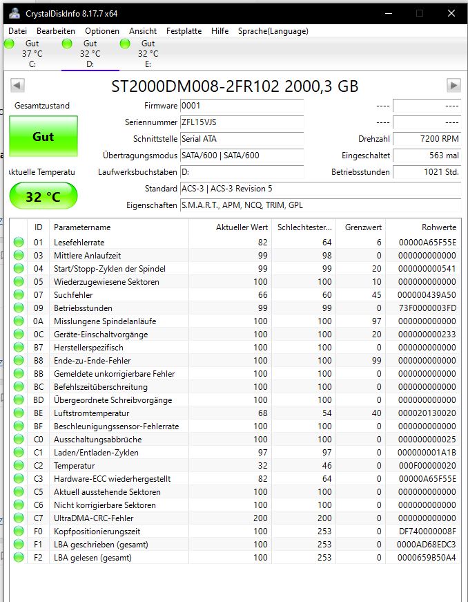

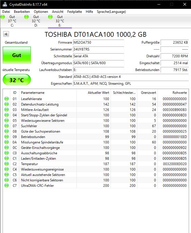

Habe mal die Platten gesnippt, ich kann daraus nix erkennen. Am schlimmsten sind die Fehler im reinen Windows Betrieb. Beim zocken quasi nicht vorhanden.

Schon mal gut das keine CRC-Fehler (C7) bei den ollen HDD sind.
Deine 860EVO hat aber recht viele davon.
Kann wohl der Grund sein.
Also mal Kabel austauschen und/oder an einen anderen SATA-Port stecken die 860EVO.

Das 77FFB darf sich danach nicht veraendern. Also nicht zu z.b. 77FFC oder D usw. werden.
Ich glaube das umstecken vom SATA der SSD hats gebracht.
Konnte die letzten 40x Steam nur mit großen Problemen öffnen und nun ohne Probleme.
Ich weiss nicht was mich damals geritten hat SATA6/6 Statt 1/6 zu nehmen.
Manchmal ist es so einfach aber man kommt nicht drauf.
Behalte ich im Auge. Danke erstmal.
kevin.buitkamp schrieb:
Probiere ich direkt aus.
In der Tat hatte ich hier die Problematik auch schon mal und trotz Desktop neben dem Schreibtisch, der nicht angerührt wird, trat von heute auf morgen, ein ähnliches Fehlverhalten auf.
Lösung: SATA-Kabel defekt, nach Austausch alles wieder ok (altes Kabel an anderem Port hat nichts gebracht).
Bin da auch durch die Smart-CRC-Werte drauf gekommen.
Fand nur seltsam, das so ein Fehler nach langem Betrieb plötzlich auftreten kann.
