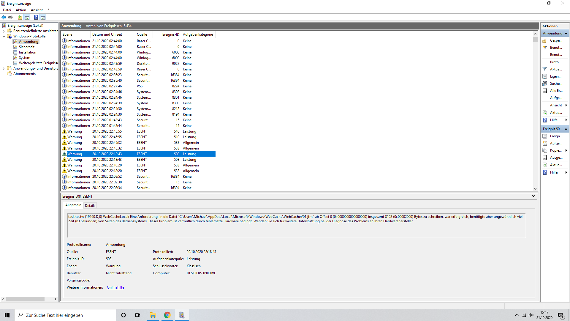

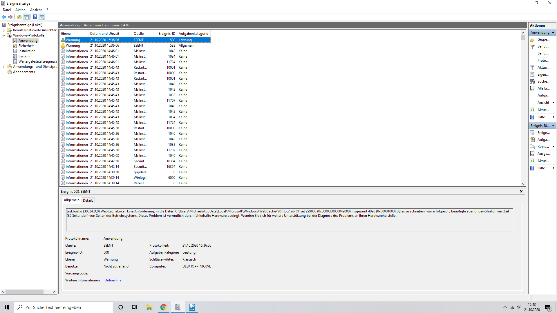

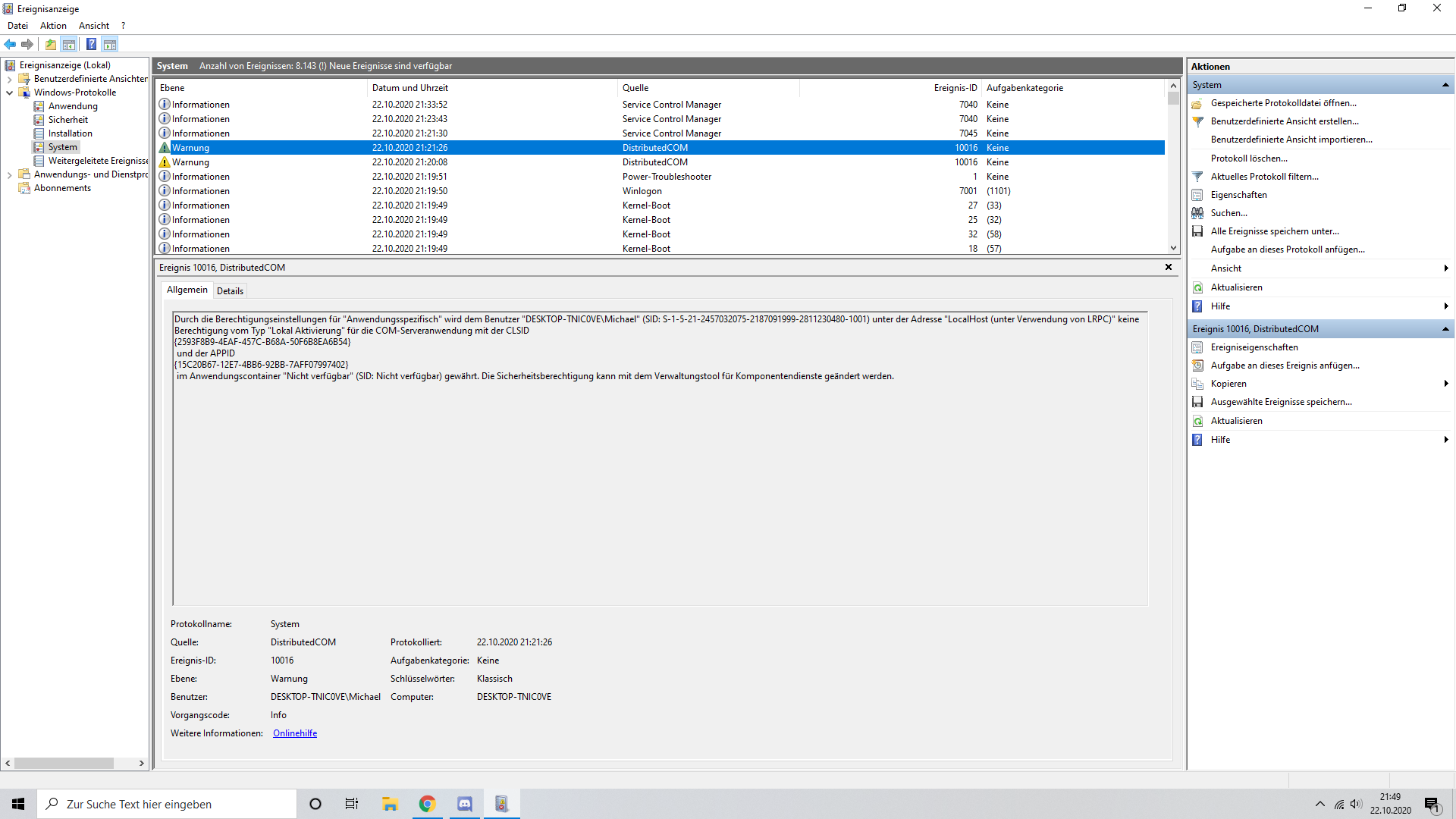

Die Ereignisanzeige gibt immer 2 oder 4 Meldungen aus, für einen Zeitpunkt, bzw einen Fehler. Screenshots im Anhang.
Es gibt wohl immer drei verschiedene Ereignis-IDs.

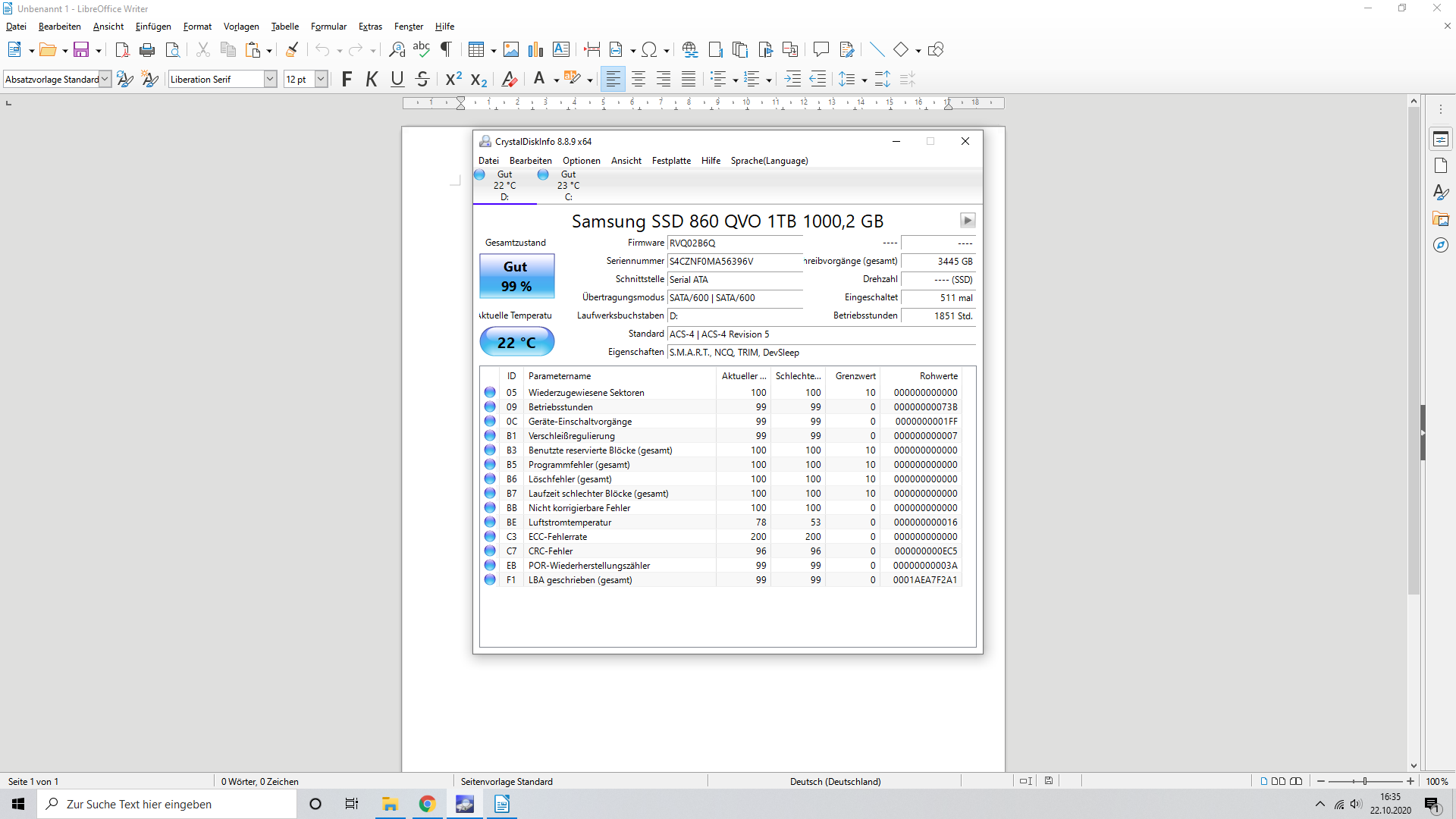

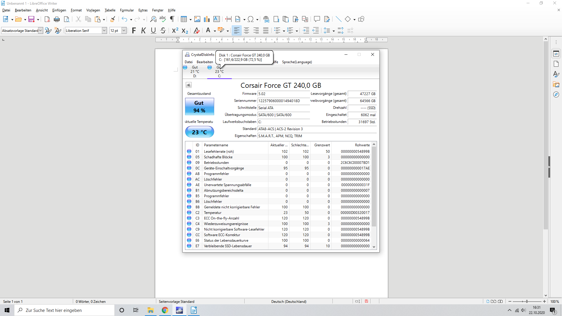

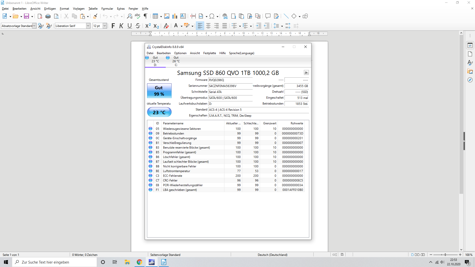

Bei CrystalDiskInfo hat die C Platte 94%, und die D 99%. Bei CPU-Z laufen alle Kerne normal (798MHz), wenn die CPU nicht in Gebrauch ist, während eines solchen Aussetzers weiß ich es nicht.

Kann sein, dass ich unter den Smart Werten, nach denen PHuV gefragt hatte etwas falsches verstanden habe. Auf der C sind 161GB frei von 222GB und auf der D 718GB von 931GB.
Hier die Screenshots von CrystalDiskInfo:
was ist denn mit den Hinweisen, die mir die Ereignisanzeige angezeigt hat? Dass es ein Hardware-Fehler sein soll. Ist das eine Standardanzeige oder ist das wohl richtig?

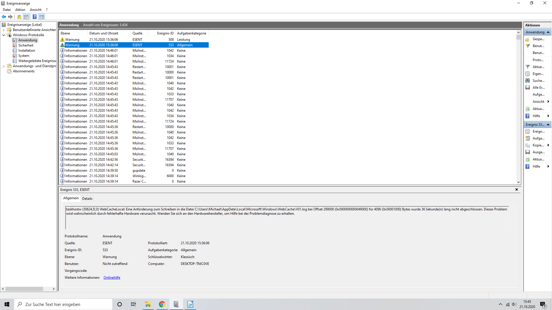

Hab das Kabel getauscht, allerdings hatte ich wieder einen Aussetzer. Dieses mal in der Ereignisanzeige mit einer anderen Fehlermeldung, die für mich gar nicht dazu passt.

Keine Ahnung ob das vielleicht was damit zu tun hat, aber die Benchmarks der 860 QVO sind deutlich schlechter als der Durchschnitt und auch in Magician ist die Leserate seit dem ersten Test um 150MB/sec gesunken.
Poste nochmal einen aktuellen Screenshot der 860er.
Außerdem einen der Corsair mit komplett aufgezogenem Fenster.

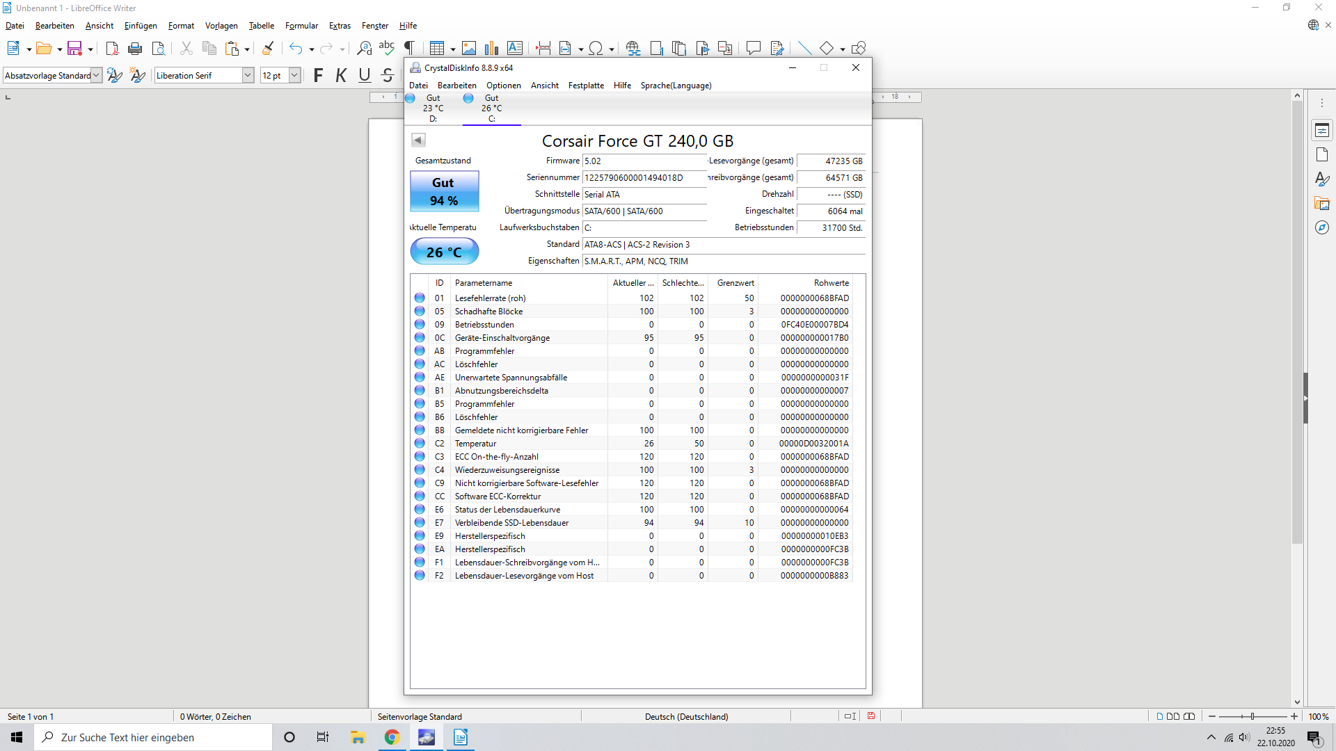

Die aktuellen Werte der Festplatten:
Die CRC-Fehler sind nicht mehr geworden, das ist gut. Bei der Corsair werden die leider nicht angezeigt.
