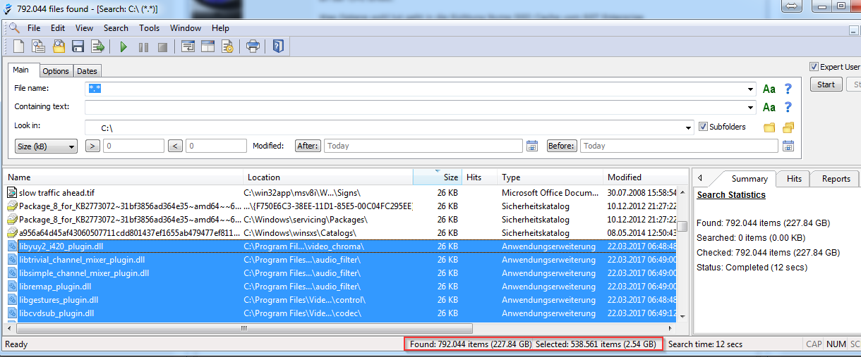

Angenommen du würdest dein Cache nur einmal füllen. Wie viel % deiner Gesamt-Dateizahl würde reingehen? Mach dir einfach mal den Spaß und suche mit Filelocator nach allen Daten, ink System und verstecken Daten. Sortiere aufsteigend und markiere den Block von den kleinsten Dateien an bis zb 5 / 16 / 32 Gb erreicht sind.
2017-04-26 13_09_46-Intel Optane Memory_ Erste Tests zeigen geringe Vorteile in Rechnern mit SSD.png
Mach ich das hier bei meinem Firmen System dann machen 2,54GB = 67% der Dateien aus.
(256Gb SSD als OS Platte)

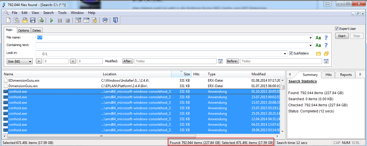

Bei 17.6GB sind es 84% Der Files.
Also ganz ohne Rotationsverfahren kann ich statisch 8 von 10 Lesezugriffe auf die HDD durch statisches Cachen bis 17.6GB hier am System quasi ausradieren.
Die größe Datei ist dabei 331kb ^^

Schau ich mir meine Bilder oben an so ist die 84% größte Datei gerade mal 331kb groß. Da hab ich bei ner HDD 10ms Zugriffszeit für ne Lesezeit von etwa 2ms.
