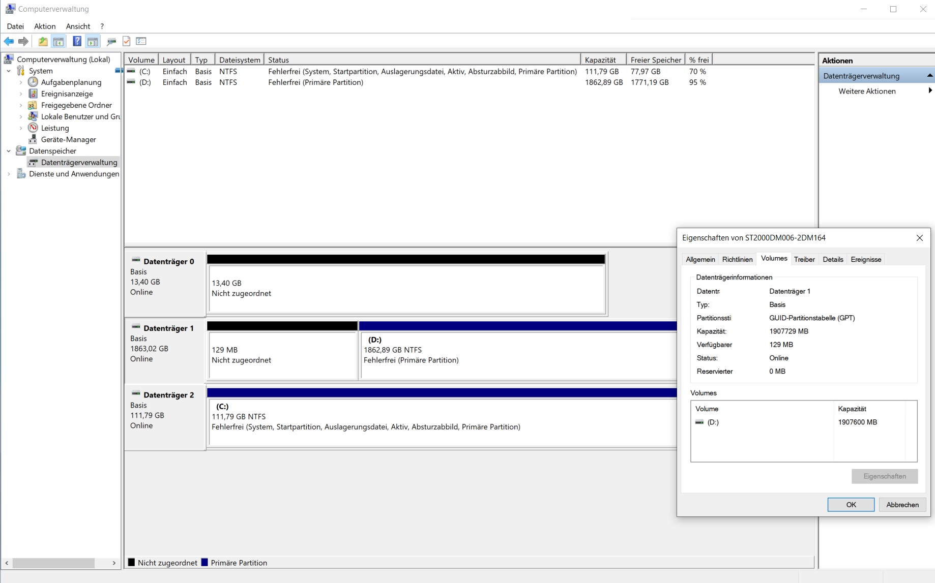

es gibt nur 1 primäre partition auf der hdd und ja es gibt einen freien unpartitionierten Bereich von 127mb
habe auch mal ein bild angehangen

Kann nicht gehen, weil zumindest Laufwerk C: eindeutig im MBR Modus vorliegt. Das sagen nämlich die Angaben "System" und "Aktiv" in der Statuszeile des Volumen.

Lies auch mal diese Hinweise hier, achte auf die Version des RST Treibers und hier nochmal diese Installationsanleitung direkt von Intel., da steht z.B. das am Ende des Laufwerks mindestens 5MB unpartitioniert sein müssen. Die 2TB hat am Anfang 129MB unpartitioniert, ob es am Ende auch die 5MB gibt, kann man leider nicht sehen.

Gibt es denn hinten auf der 2TB HDD einen unpartitionierten Bereich mit mindestens 5MB? Wenn nicht, verkleinere die Partition entsprechend. Dann müsste man mal schauen warum der Rechner nicht im RAID Modus bootet, denn eigentlich werden bei Intel im RAID Modus alle Platten die nicht Teil eines RAIDs sind, wie im AHCI Modus angesprochen und damit sollte er davon booten. Ich fürchte es könnte daran liegen, dass das UEFI nicht im UEFI Modus läuft (sondern im CSM / Legacy Mode), sonst wäre nämlich auch C: nach GPT und partitioniert und nicht nach MBR. Man kann dies auch irgendwie anpassen, eine Neuinstallation dürfte aber meist der einfachere und schnellere Weg sein.
