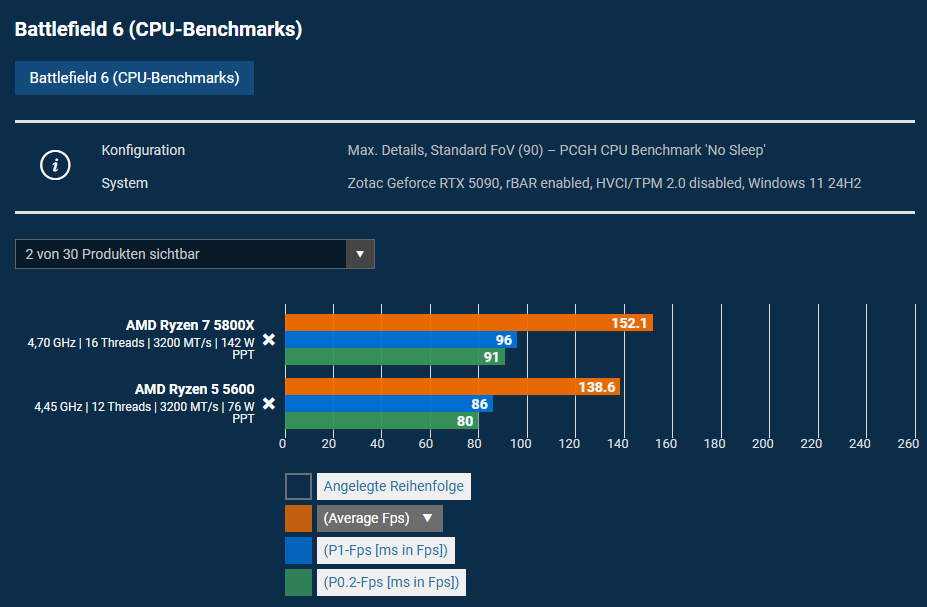

7 Prozent würde ich jetzt nicht unbedingt als deutlich langsamer nennen. Ich würde sogar bezweifeln, das es spürbar ist.
Es sind mehr als 7%, CB testet mit DDR4-3200 und DDR4-3600 CL14, der TE hat aber nur DDR4-3200 CL16, dazu Single Rank.

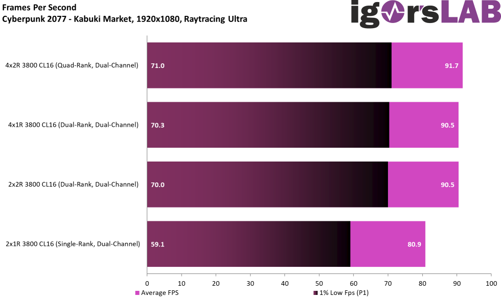

Das ist richtig, es bring max. ca. 4%. Zusammen mit der Erweiterung auf 4x Singe Rank bringt es nochmal ein paar % mehr. In der BF6 solltest du schon ohne Framegen auf ~140 PFS und >80 min FPS kommen, das sollte doch ausreichend sein. Den Wechsel auf 8 Kerne kann sich hingegen keinen allzu großen Vorteil, der 5600X liegt irgendwo zwischen 5600 und 5800X:
Hier siehst du, was die Erweiterung von 2xSR auf 4xSR in Cyberpunk bringt:
Noch besser wäre ein Upgrade auf ein gebrauchtes 3200er CL14 oder 3600 CL16 32 GB Dual Rank Kit.
