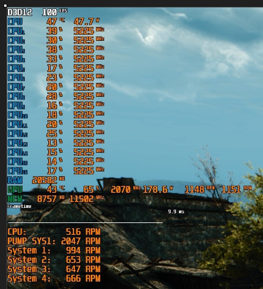

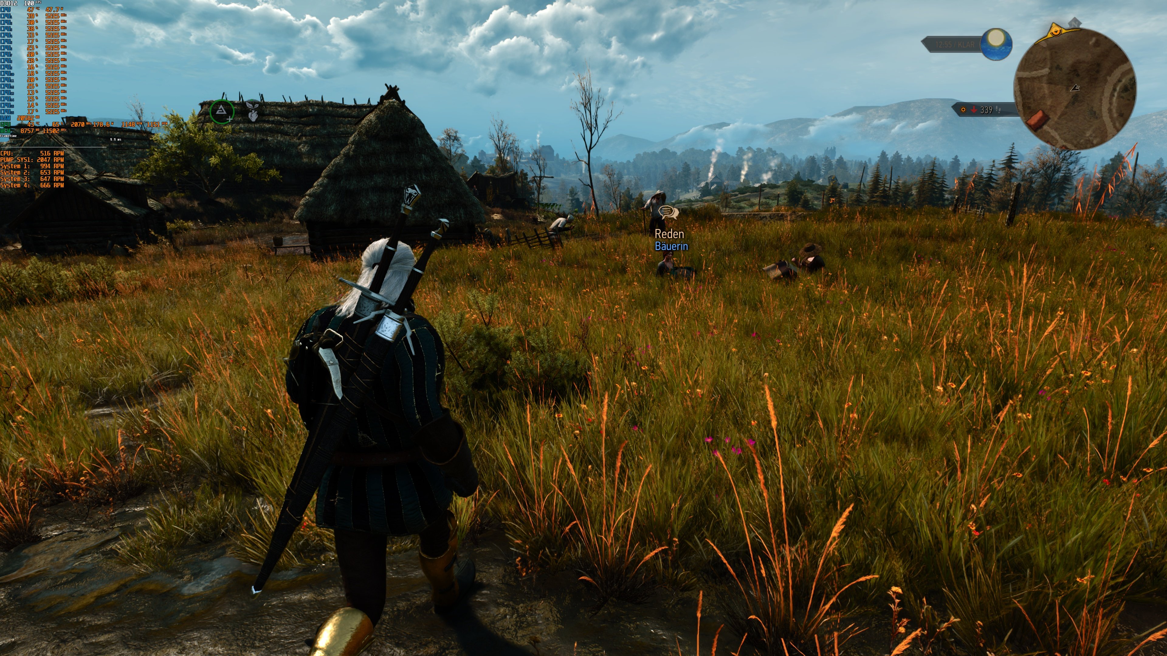

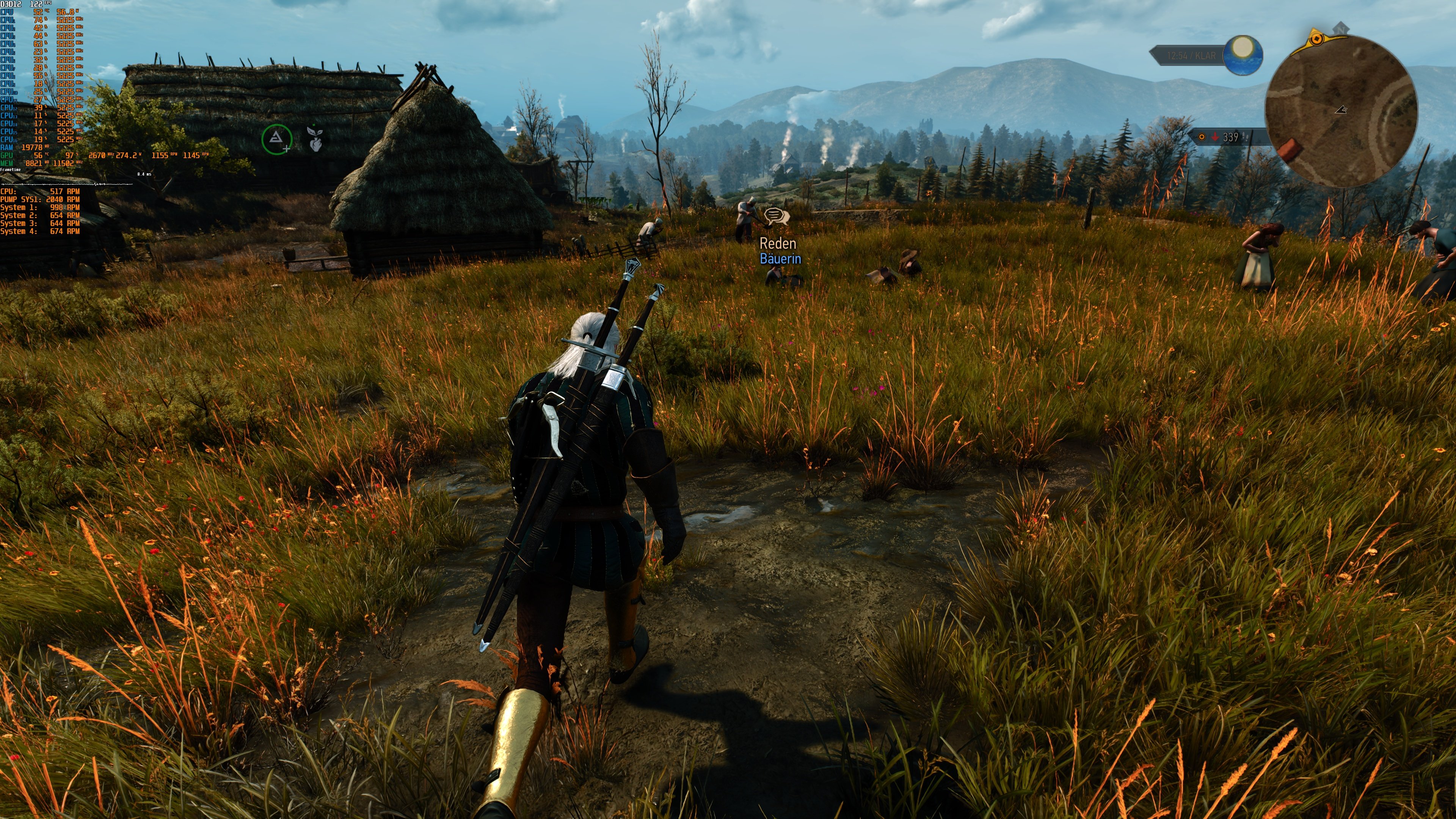

Startpunkt: VSync 100 Hz mit stabilen 100 FPS - direkt am Ladepunkt.
Im Detail die Telemetrie mitsamt Framegraph: glattgebügelt, glatter geht's gar nicht - und KEIN spürbares Inputlag beim Bewegen der Maus, selbst auf einem 100" TV nicht.

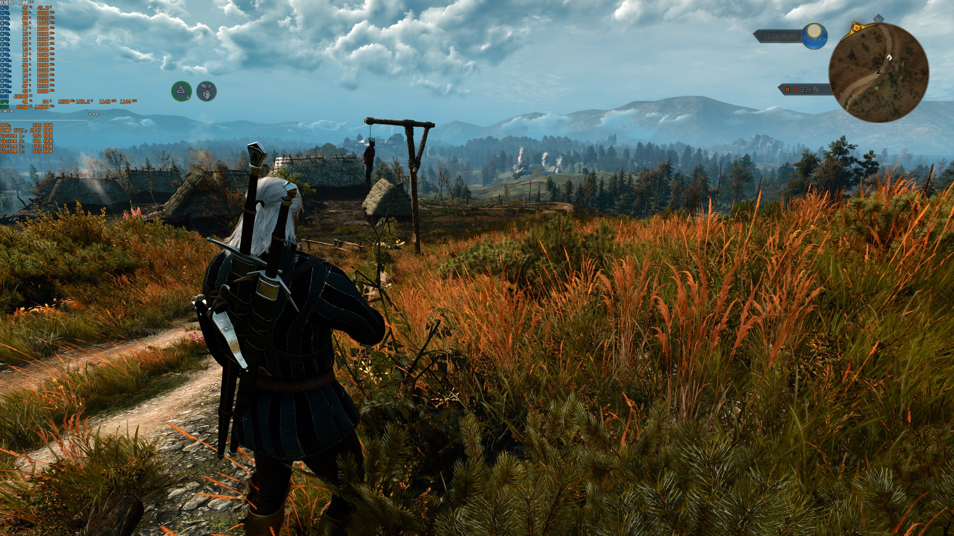

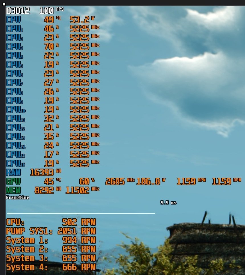

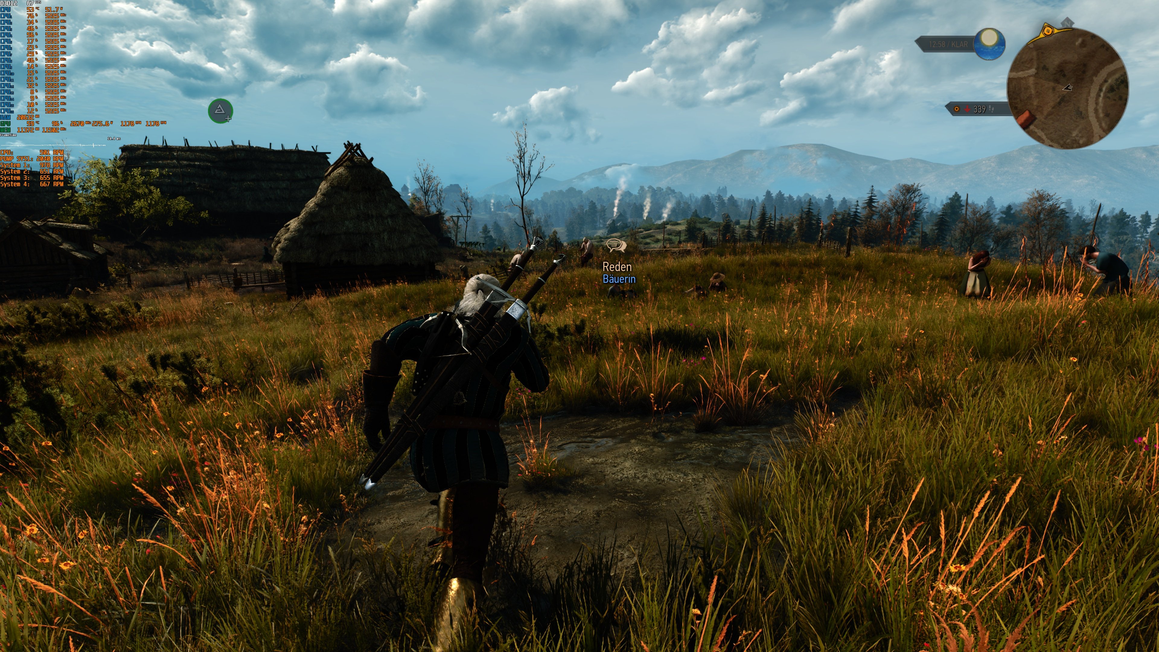

2. Bild, ebenfalls noch 100 FPS Vsync mit 100 Hz -> vom Ladepunkt aus geradeaus herunter in Richtung Dorf gerannt.
Im Detail erneut die Telemetrie: die FPS bleibt perfekt stabil auf 100 (weil Hardware schnell genug und Grafik entsprechend eingestellt) - somit auch exakt null Fluktuation in der FPS oder den Frametimes. Kein Stuttering, kein Tearing (Thx to Vsync) und weiterhin: keinerlei spürbarer Inputlag.

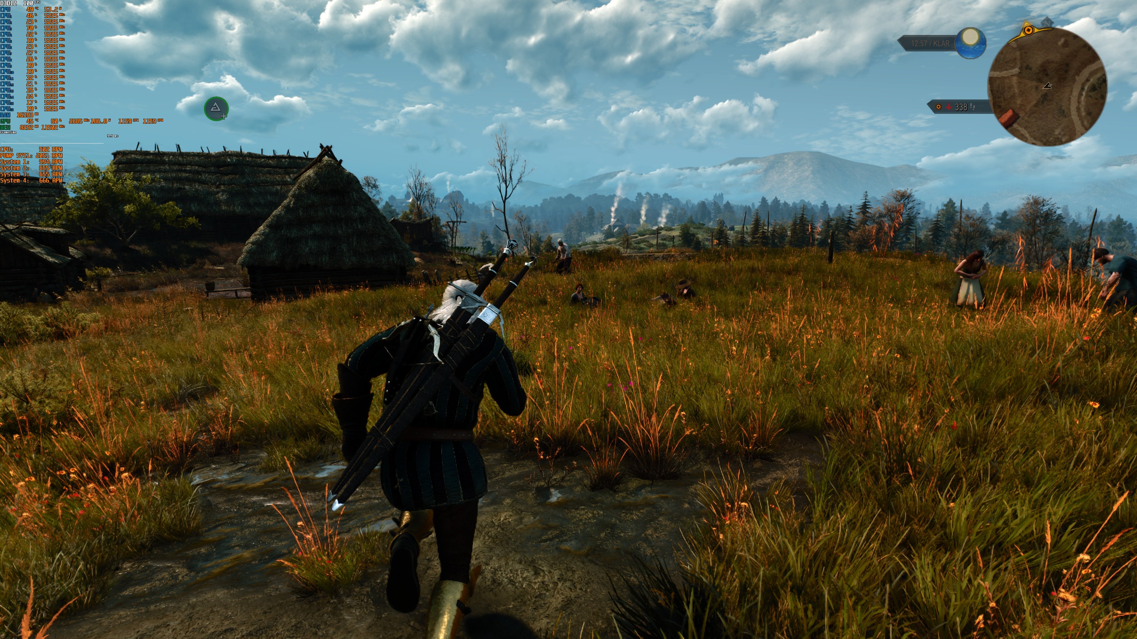

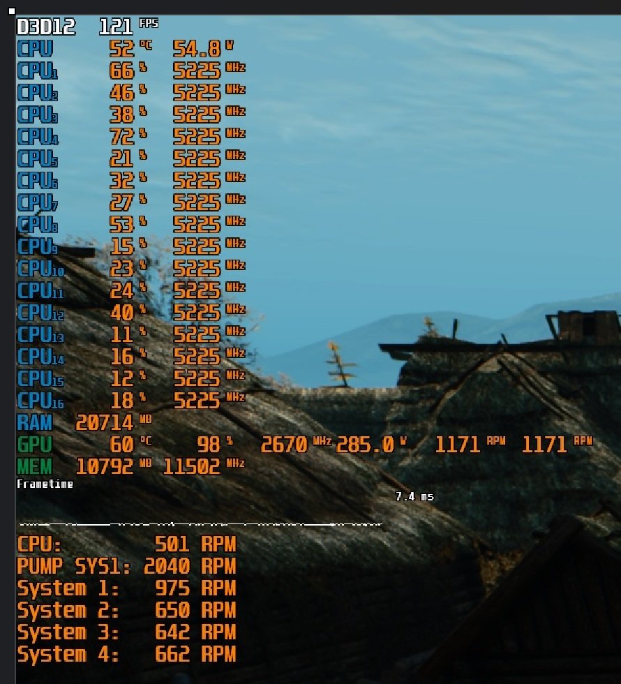

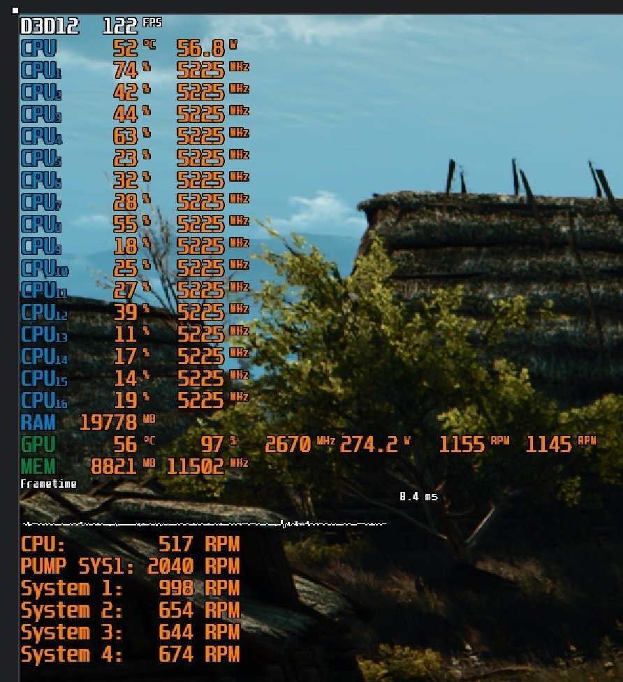

Der zweite Test - VSync off, kein FreeSync, Grafiksettings etwas nach oben angepasst, damit ich nicht in die nun eingestellten 144 Hz renne.
Im Detail sieht man: 121 FPS, aber: der Framegraph wird schon etwas unruhiger - eben, weil die FPS fluktuiert. Das wird selbst bei dieser hohen FPS auch durch leicht unruhige Kameraschwenks beim Bewegen der Maus attestiert.
Dritter Test - endlich mit aktiviertem FreeSync (G-Sync Compatible) mit 144 Hz an besagtem 100" TV und wie es sich gehört, 141 FPS Framelimit im Nvidia-Treiber.
Was sehen wir hier? Erneut unsere ca. 122 FPS, die fröhlich hin und her schwanken und der Framegraph wird schon sichtbar unruhiger und genauso merkt man das auch bei Bewegungen und beim Umschauen.

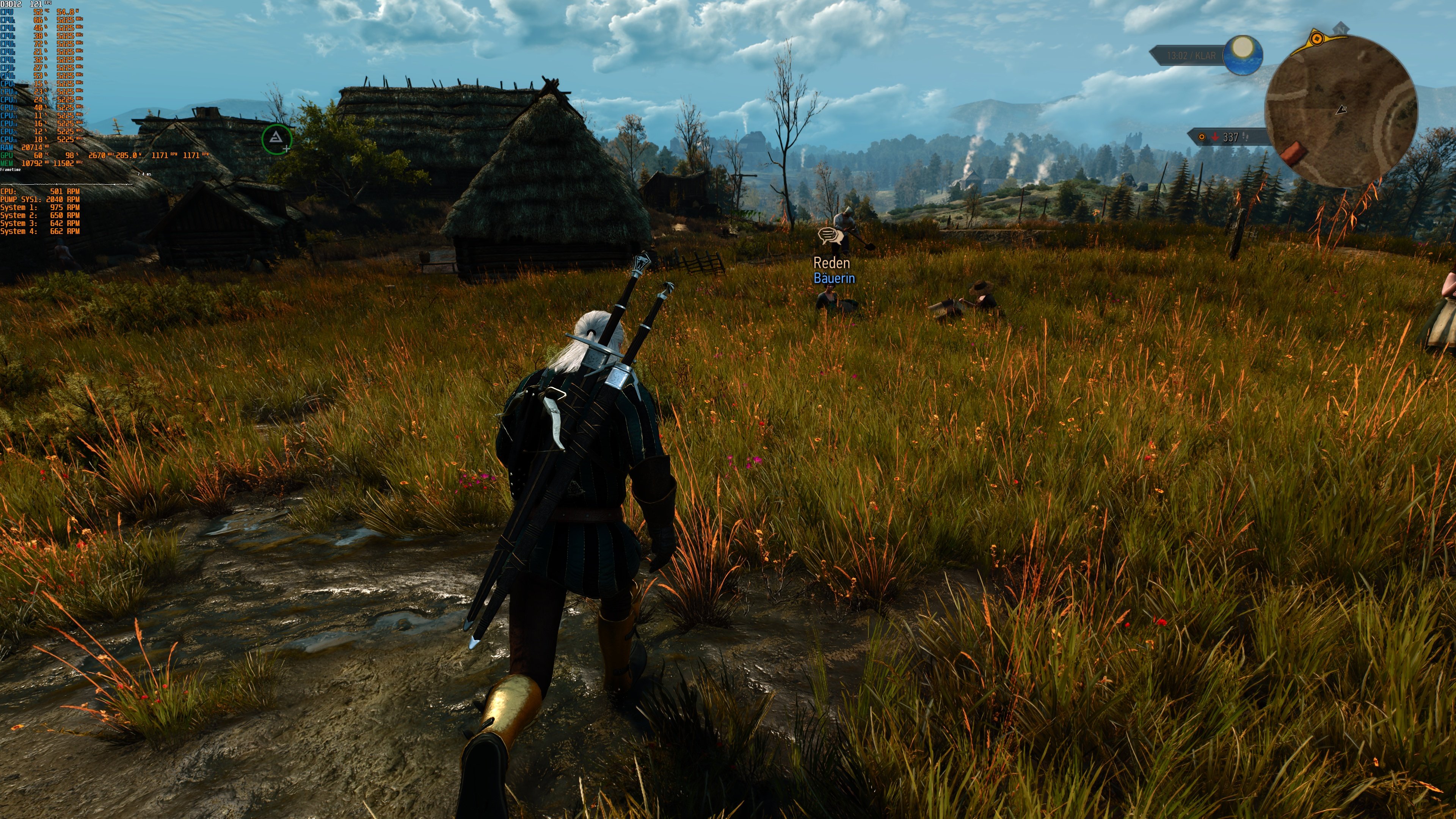

Der vierte Test: weiterhin FreeSync / G-Sync Compatible aktiviert, diesmal mit höheren Grafikeinstellungen (aktiviertem Raytracing, höheres DLSS-Preset), um stärkere FPS-Fluktuation bei niedrigeren FPS zu simulieren.
Im Detail: hier 67 FPS, schwankte irgendwo zwischen 65 und 75 FPS hin und her. Der Framegraph zeigt's auch schön, dass hier - insbesondere bei solch niedrigen FPS selbst kleine Ausschläge schon deutlich mehr Impact auf die "Schwuppdizität" des gezeigten Bewegtbildes haben. Mit angenehmen Gameplay hatte das nichts mehr zu tun. Selbst "nur" 60 FPS Vsync auf 60 Hz fühlen sich da deutlich geschmeidiger an.

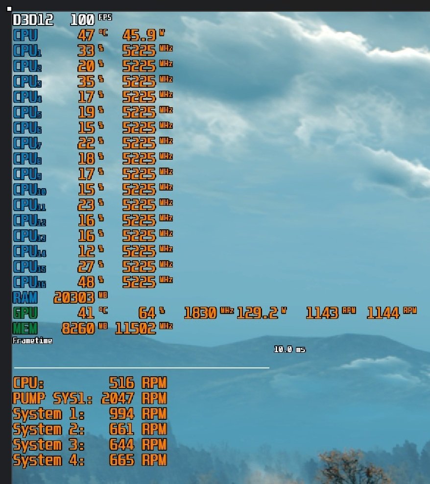

Fünfter und letzter Test: alles zurück auf Anfang, wieder 100 Hz am Bildschirm und Framelimit entfernt, zurück mit aktiviertem Vsync.
Und der Framegraph zeigt uns wieder ein gewohntes, perfekt glattgebügeltes Bild - und zwar ohne spürbaren Inputlag. Erneut: danke, VSync!
