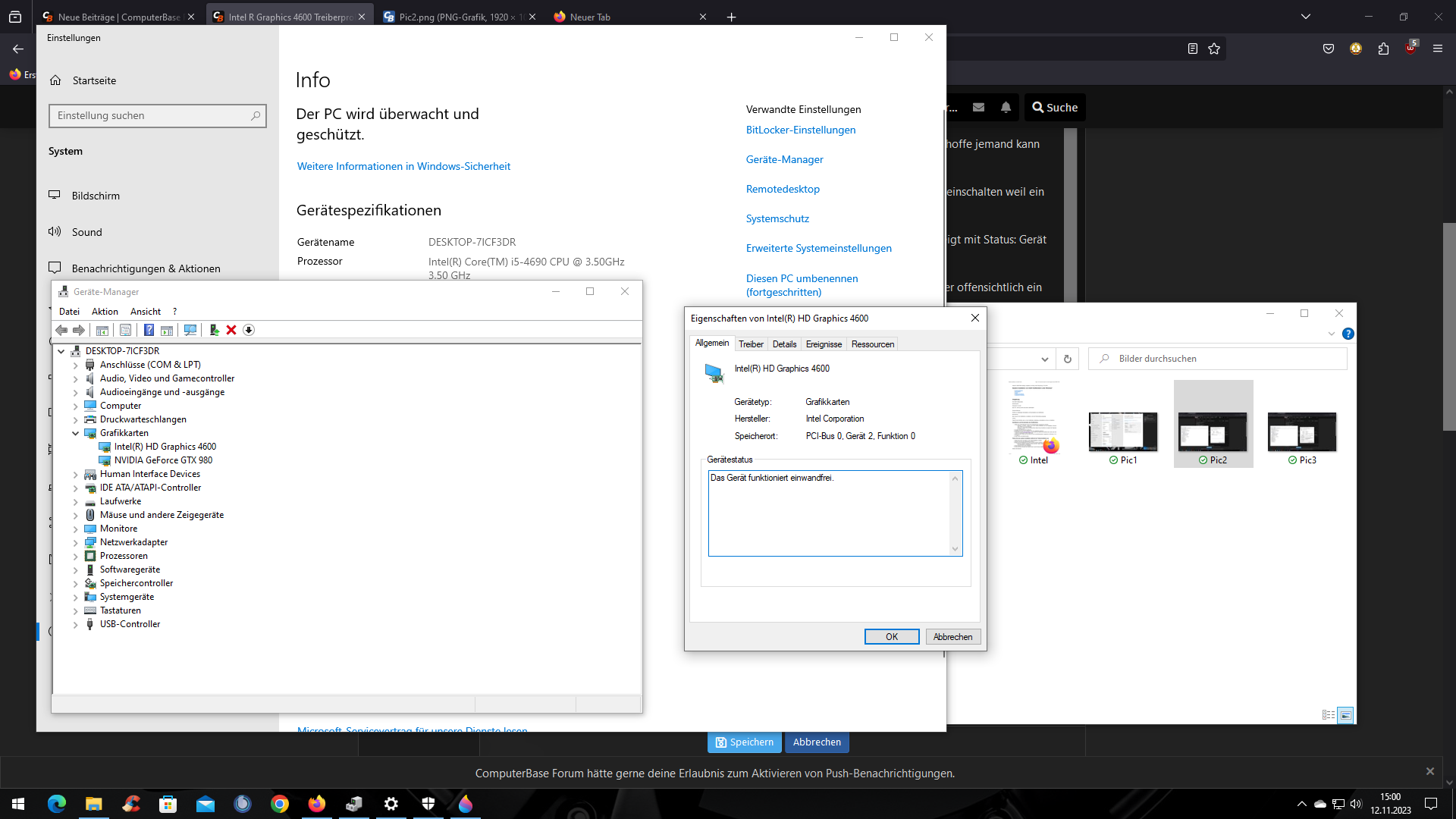

ich habe vor ein paar Tagen mein System neu aufgesetzt und Windows 10 neu installiert.
Treiber sind alle aktuell und direkt von der Hestellerseite runtergeladen.
Ich hab schon tagelang rumprobiert und bin zu dumm um das Problem zu beheben und hoffe jemand kann mir weiterhelfen.

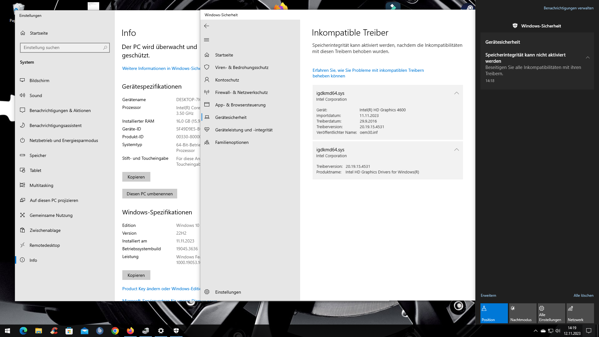

Nun wenn ich unter System/ Gerätesicherheit / Kernisolierung gucke kann ich diese nicht einschalten weil ein Problem mit mit einem inkompatiblen Treiber gemeldet wird. (siehe Pic1)

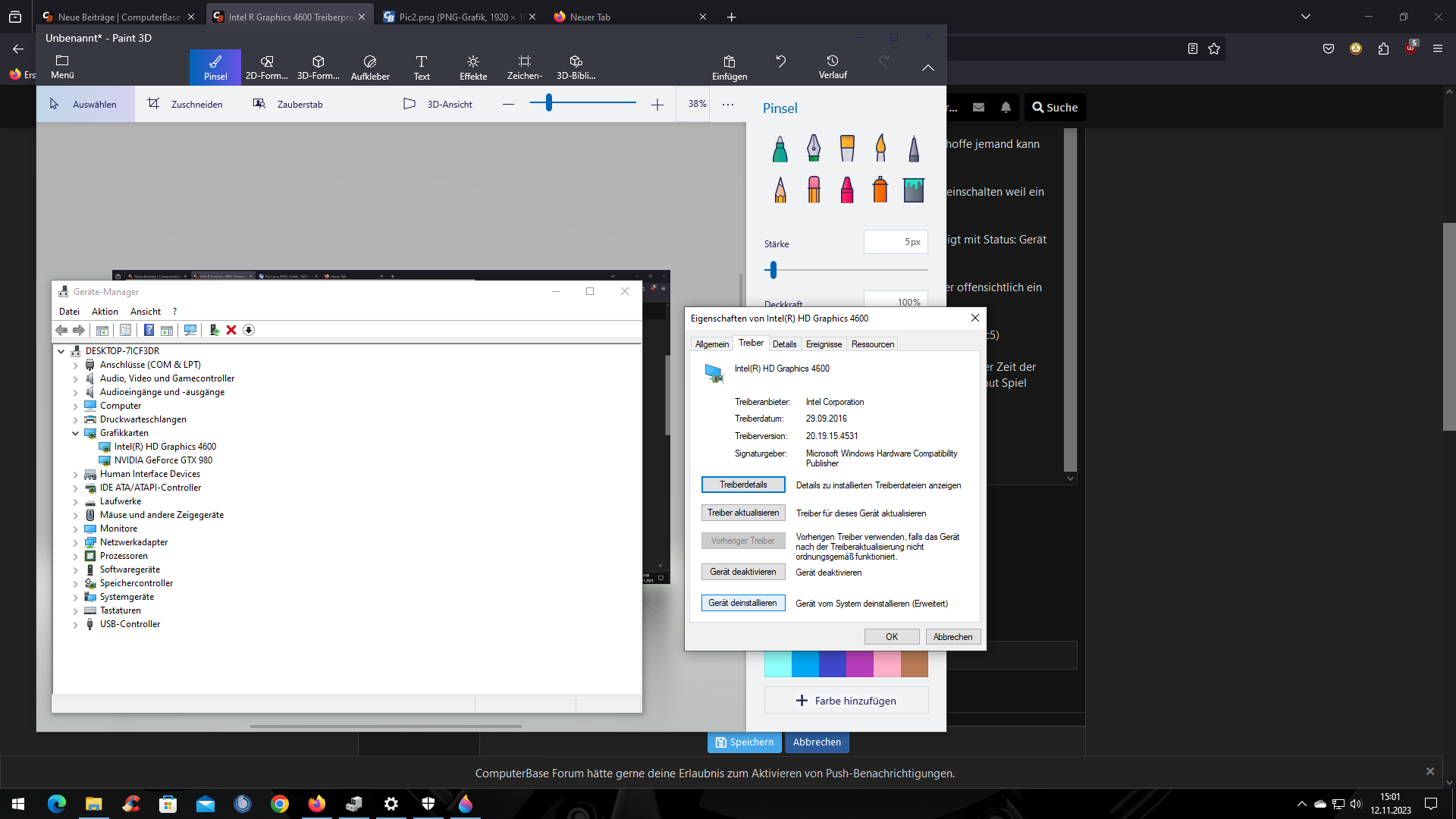

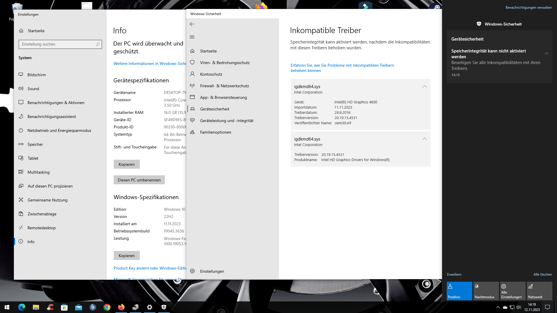

So funktioniert das System, im Geräte Manager wird die IntelR HD Graphics 4600 angezeigt mit Status: Gerät funktioniert. (siehe Pic2)

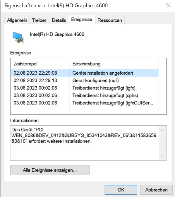

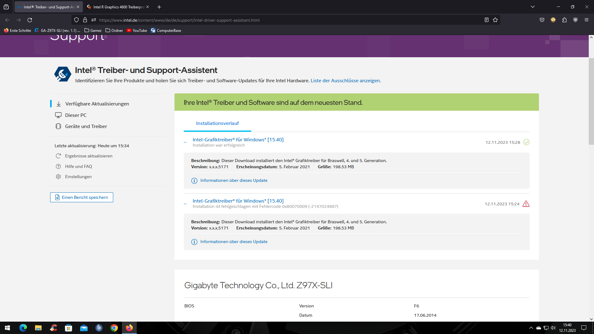

Augenscheinlich alles okay und Treiber auf dem neusten Stand. (siehe Pic3)

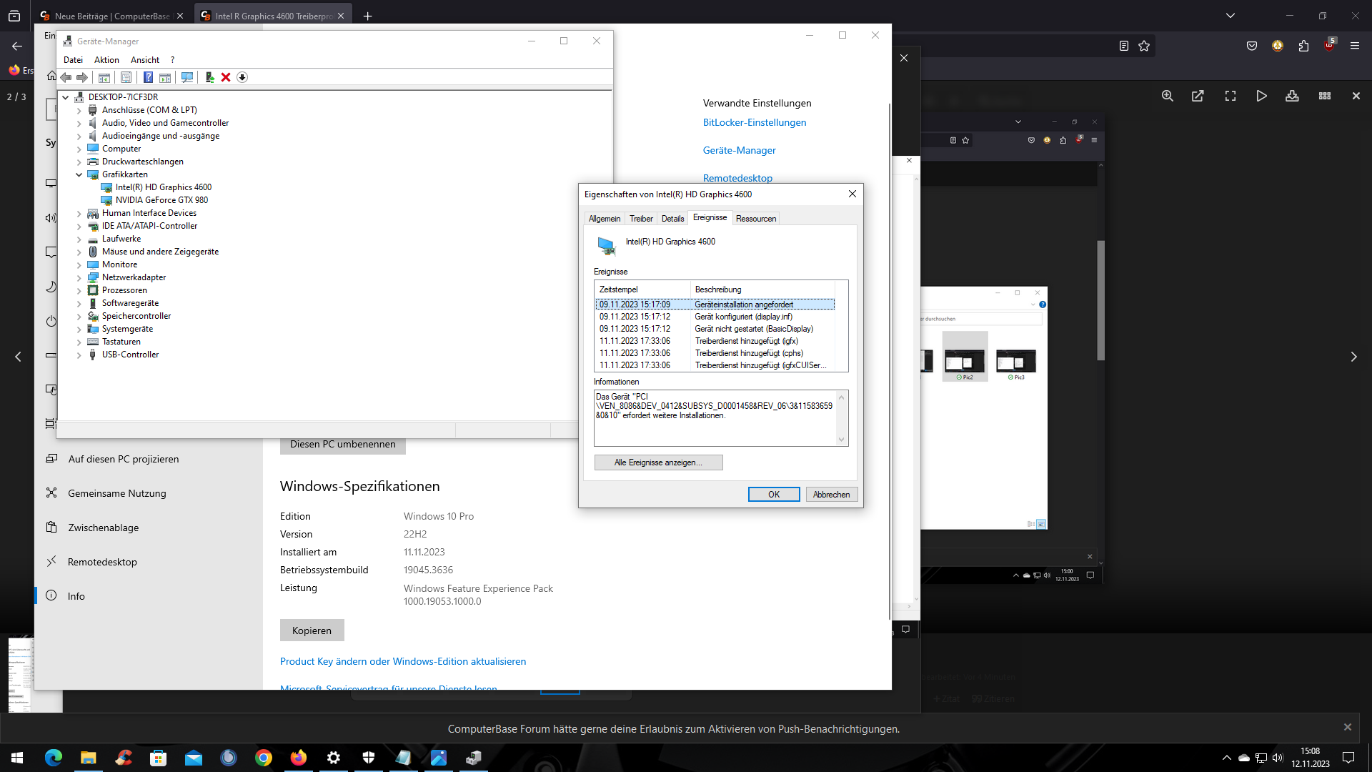

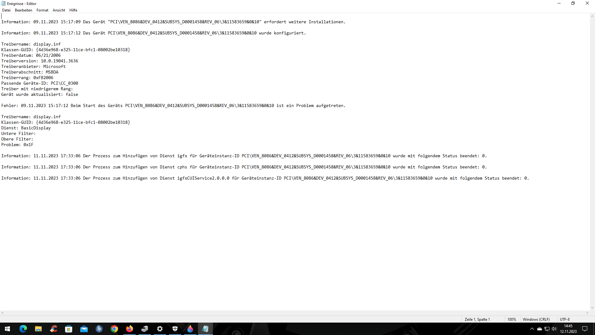

Wenn ich bei dem Gerät Intel R HD Graphics 4600 in den Ereignissreiter springe, meldet er offensichtlich ein Problem mit dem Gerät.
(Siehe Pic4)

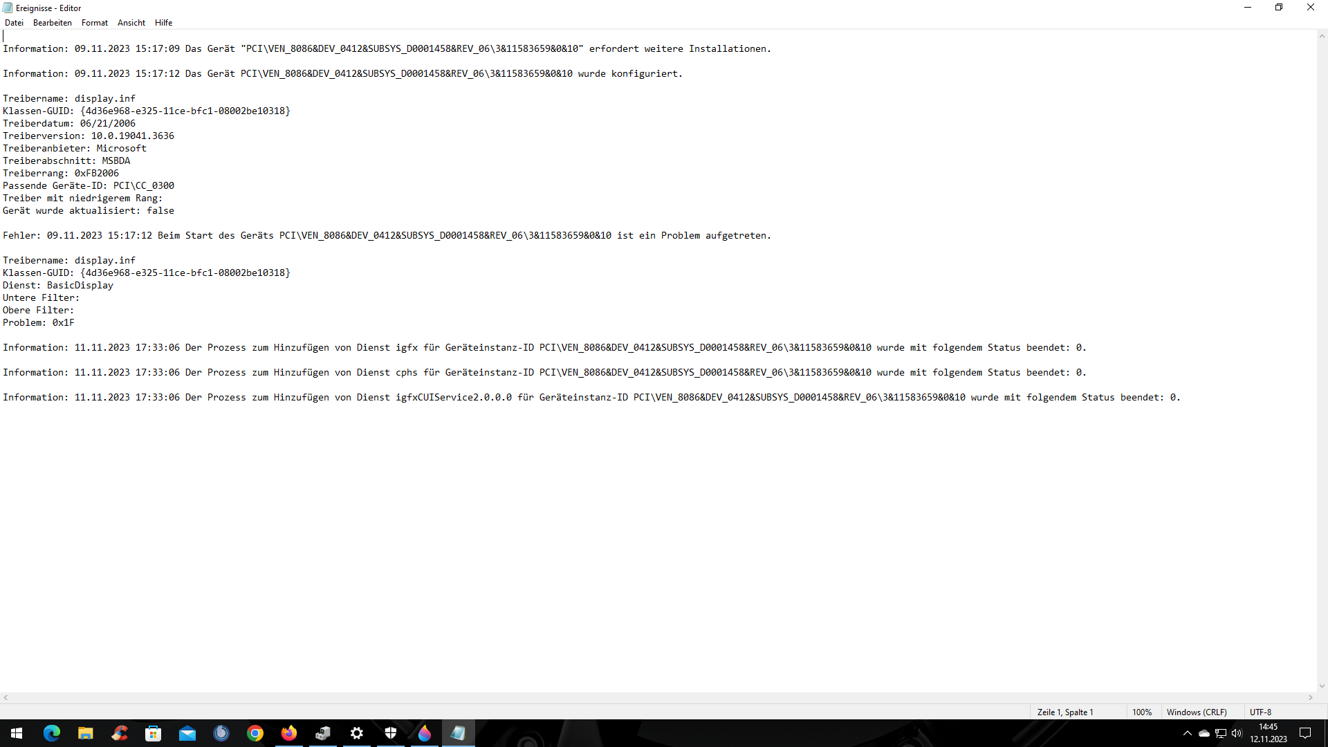

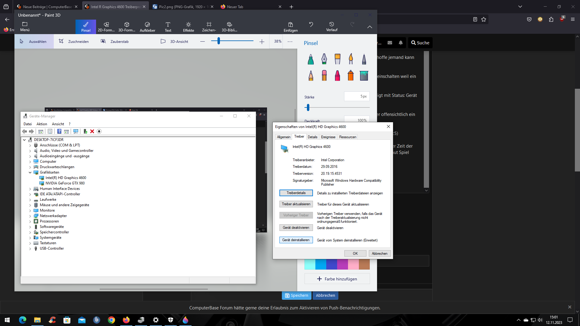

Ich habe die Ereignisse mal in eine Textdatei übertragen, denke da ist es übersichtlicher (siehe Pic5)
Wenn ich mein System ein wenig belaste und ein Spiel starte (Warthunder) dann geht nach einiger Zeit der Bildschirm kurz auf Schwarz die Grafik wird automatisch auf niedrigere Einstellung gestellt und laut Spiel meldet er zu wenig Grafikspeicher.

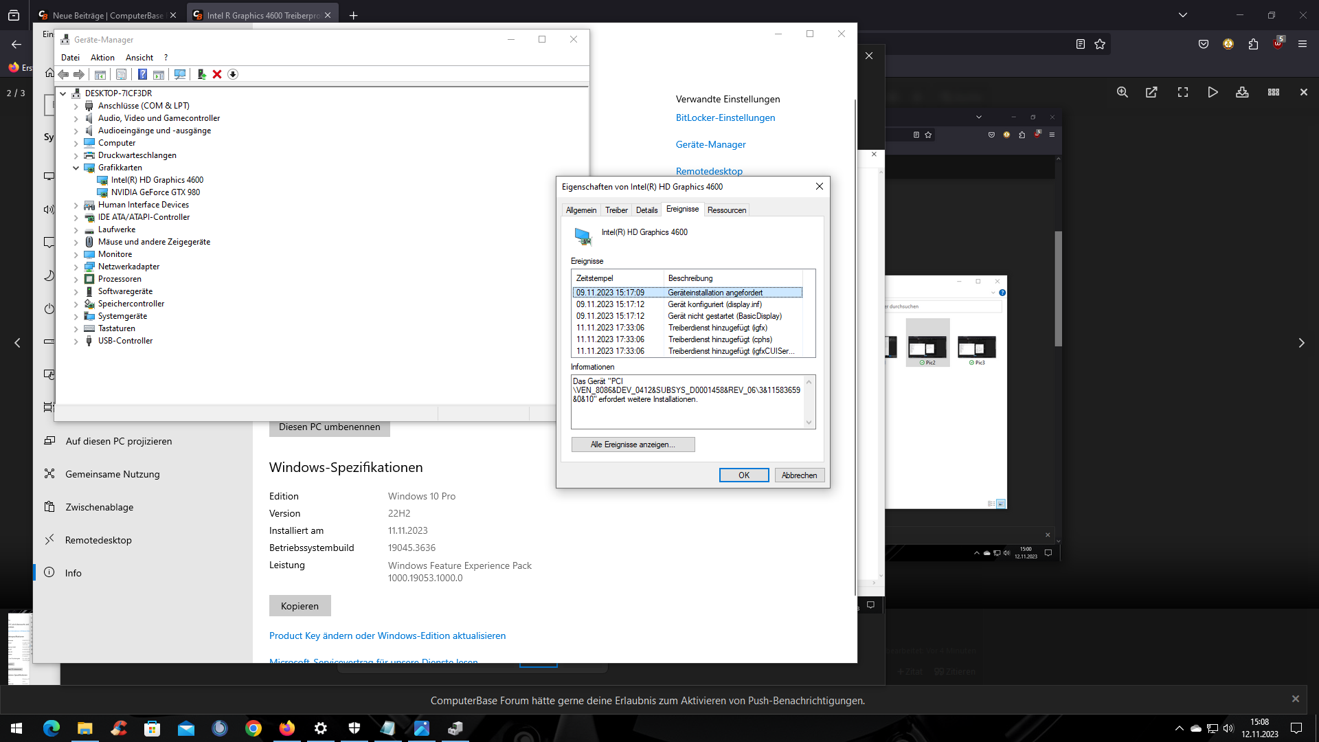

Ich hatte dasselbe Problem mit meinem Alienware Notebook und der Intel-HD630. Genutzt hatte ich ursprünglich den veralteten Dell Treiber und die Kernisolierung ließ sich partout mit der gleichen Fehlermeldung nicht aktivieren. Gelöst habe ich das mit dem Intel® Treiber- und Support-Assistent, der mir den aktuellen und passenden Treiber geladen und installiert hat. Anschließend ließ sich auch problemlos die Kernisolierung aktivieren.
(Neustart nicht vergessen)

Übrigens ist dein installierter Treiber alles andere als aktuell. Installiert hast du v20.19.15.4531 und bei mir ist es aktuell v27.20.100.9664

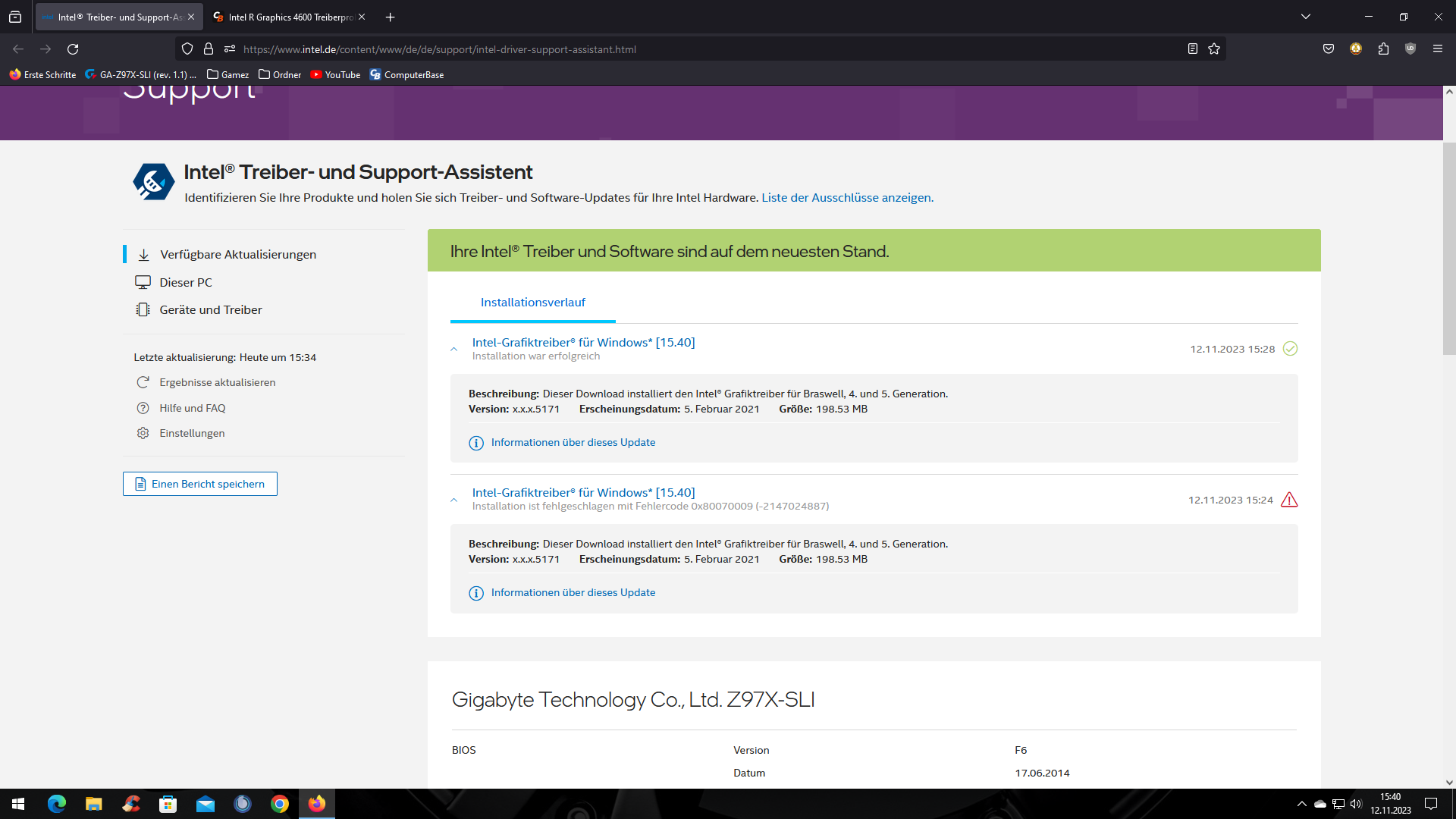

den Intel Assitent hab ich probiert, gedownloadet hat er, installiert hat er jetzt zweimal nachdem einmal ein Problem war. (siehe Pic6)
Die Kernisolierung konnte ich wieder Aktivieren.
Nur bei den Ereignismeldungen hat sich nicht viel geändert.
Das mit der Intel Graphics deaktivieren hatte ich bereits probiert, im Spiel ist es trotzdem zu den Grafikverstellungen gekommen.

Die letzte Version des HD 4600 Treibers für Windows 10 ist jedenfalls v15.40.48.
Einen neueren Treiber wird es auch nicht mehr geben, da Haswell eingestellt ist.
Der neue Treiber den es installiert hat ist auch 4 Jahre jünger. Den vorherigen Treiber, der davor installiert war, kam 2016 raus. Keine Ahnung ob der schon die "Kernisolierung - Standards" hatte (denke eher nicht).
Du kannst den Intel HD-Treiber auch hier bei CB herunter laden. Ohne die Intel Software installieren zu müssen.
Version 15.40.48.5171 (15.40.48) Deutsch Core ix-4xxx, ix-5xxx (.exe) für Windows 10, 8, 7 (x64)
Mit dem sollte die Kernisolierung gehen, bei Speicherintegrität bin ich mir nicht sicher, da diese bei Win 10 Standard mäßig, nicht aktiviert ist.
Das Ereignisprotokoll sieht auch hier nicht viel anders aus:
