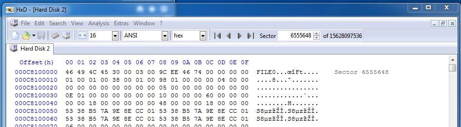

Während Du jetzt von Angstträumen geplagt schläfst, um dann mit Ringen unter den Augen vormittags hier weiterzulesen, sieh dann mal ab Sektor 6555648 nach, ob sich dort nicht doch die verloren geglaubten MFT "FILE0" Kennungen verstecken...
Hi Ernst! Bin kurz wach geworden.
JAA, da liegt sie, siehe Screenshot! Und stimmt: zumindest habe ich das Alignment und die Partitionen damals vermutlich mittels Diskpart eingerichtet.
Blöderweise war gerade der Rechner schon wieder aus. In den Energieoptionen hatte ich nach der Neuinstallation Energiesparen vergessen abzuschalten, obwohl ich ihm verboten hatte, Speicherabbilder auf die SSD zu schreiben ("hibernatecfg.exe /off"). Nach dem Wiedereinschalten brauchte ich leider gerade einen Reset, damit überhaupt das Bios kommt. Er müsste also kontrolliert heruntergefahren sein und brauchte etwas Anschupsen zum Starten aus diesem undefinierten Zustand. Das Raid initialisiert nun munter unter Win weiter. Ist bei 16.3%. Hoffentlich ist da nichts async gegangen, kann ich nun aber eh nicht mehr ändern.

Ok, beginnend ab Adresse 6555648 alle 32 Sektoren gecheckt, ob da "FILE0" und später "00", "10", "20", ... , "50" kommt. Passt.
Dann fehlt also wirklich vermutlich nur noch der Abschluss der Initialisierung und die Rekonstruktion des MBR. Da muss ich Dich noch mal um die Anlage bitten.

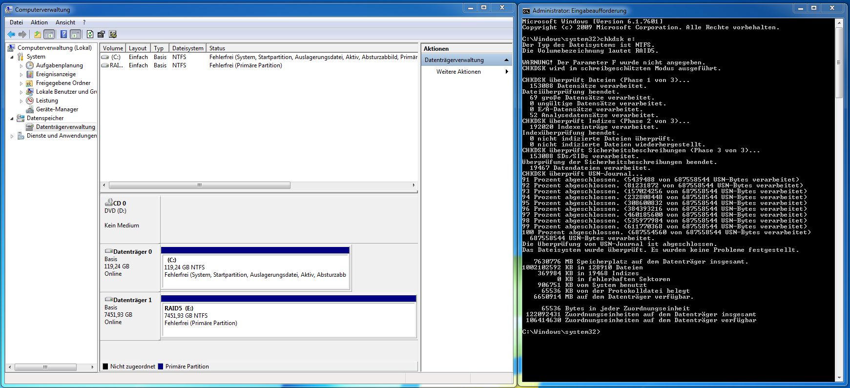

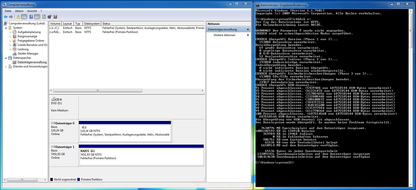

HURRA, ERNST, DU BIST DER HELD, TAUSEND DANK!!!!
Das gibt's ja gar nicht! Alle Daten wieder da! Jetzt kommt erst mal ein Backup. Ganz ehrlich, damit hatte ich zwischendurch nicht mehr gerechnet. Du hast mich da super durchgeführt! Klasse. Kompetent. Genial.
Vielen, vielen Dank.
Liebe Grüße, Frank :D
