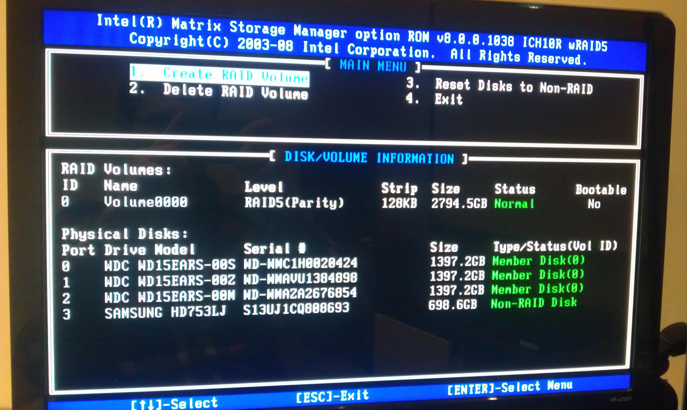

Gleich wirds noch schlimmer - wenn Du jetzt den Controller wieder auf RAID stellst
- gehst Du nach POST mit STRG+I in den Intel RAID Configurator
und wählst: 2. - Delete RAID Volume
worauf er Dir verspricht, dass sich all Deine Daten in Luft auflösen.
Anschließend korrigierst Du (Power off) mit Umstecken der SATA-Kabel die Reihenfolge, bis sich
die Platten in der Anordnung
WD-WMC1H0020424
WD-WMAVU1384898
WD-WMAZA2676854
befinden.
Dann erstellst Du einen RAID5 mit diesen 3 Platten
Stripe Size: 128K
Danach verlässt Du den Konfigurator und stellst ggf nach erneutem POST die richtige Bootplatte im BIOS ein.
Nach dem Hochfahren sollte der RAID5 in der Datenträgerverwaltung als Uninitialisiert als Datenträger 0 angezeigt werden.
Dann sehen wir mit HxD nach, ob noch Daten drauf sind.

Alles Erledigt.
Oh je, du machst mir ja Hoffnung
Anbei noch Bilder wie es momentan aussieht

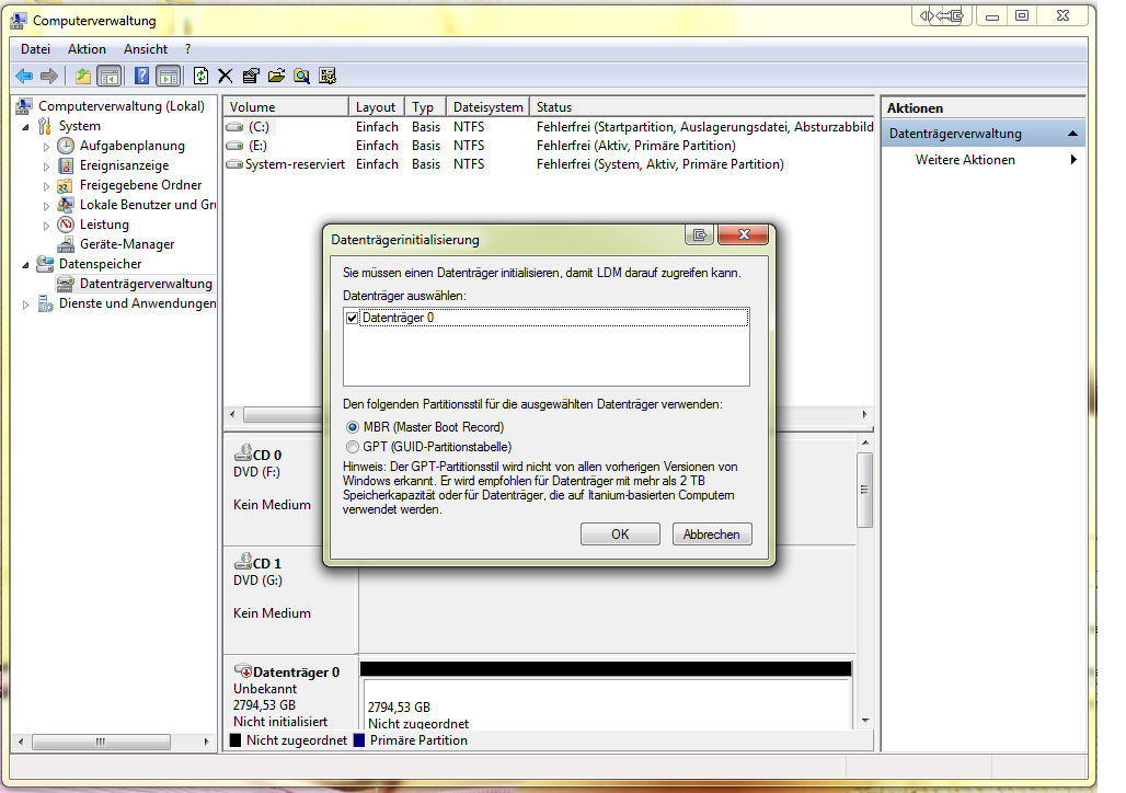

Das Initialisieren dankend ablehnen, das machen wir lieber selbst.
Ganz wie dem Medizinmann beliebt!

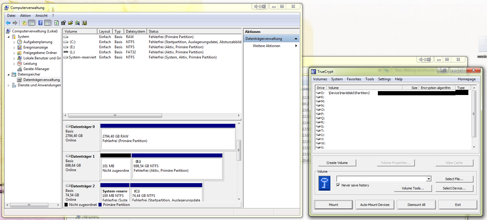

Danach sollte in der Datenträgerverwaltung nach Menü:Aktion/Datenträger neu einlesen
(falls nicht, reboot)
wieder die MS-reserved und Deine encrypted Partition angezeigt werden.
Die solltest Du dann wieder ganz normal im Truecrypt mounten können.

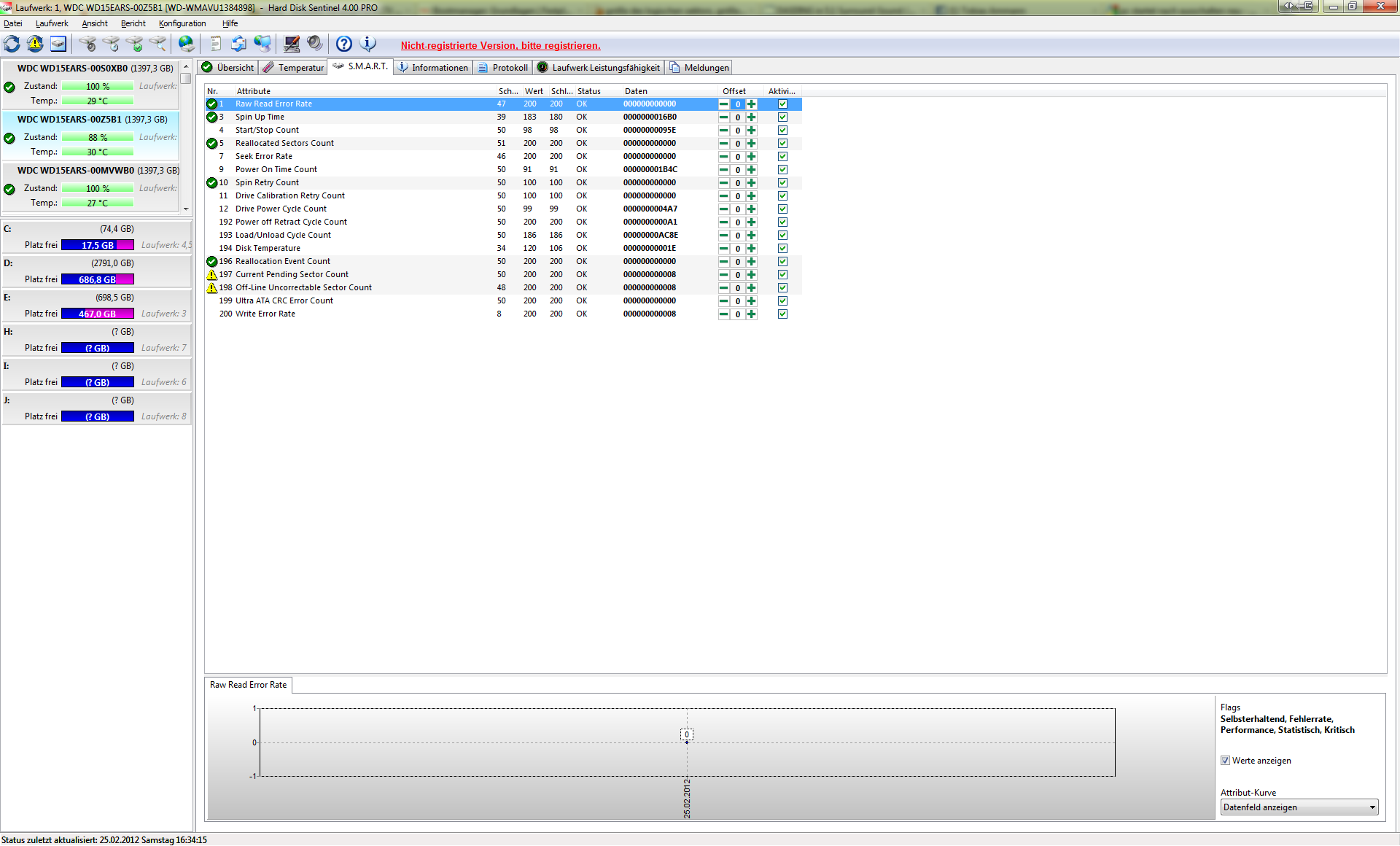

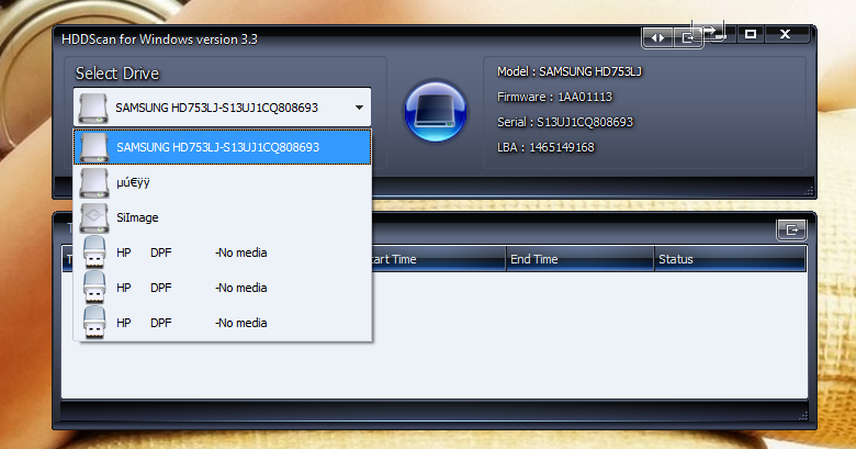

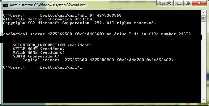

Wenn das soweit geklappt hat, bleibt nur noch, die defekten Sektoren zu killen.
Sonst fällt der RAID beim betatschen dieser Sektoren vielleicht mal auseinander.
Das machen wir vielleicht bessermorgenheute abend, da muss ich einen neuen Zauber anrühren
Zum Auslesen der Smart-Werte solltest Du besser in Zukunft HD Sentinel verwenden. Damit brauchst Du den RAID nicht zu zerlegen
OH MEIN GOTT - Es läuft!!

Der Zauber für die Jagd nach den kaputten Sektoren:
Wenn du von Hier das Zip entpackst ist ein Ordner nfi mit einem Programm nfi.exe drinnen. das Kopierst Du in das
Arbeitsverzeichnis Deiner Eingabeaufforderung
Die kaputten Sektoren sind auf WD-WMAVU1384898 :: Vol B
Vol B LBA 2137684832-2137684863 :: Array LBA 4275369568-4275369599
Vol B LBA 2137684896-2137684927 :: Array LBA 4275369632-4275369663
Wenn die Truecrypt-Partition als D: gemounted ist, kannst Du jetzt mit dem Befehl
"nfi D: 4275369568" feststellen, in welcher Datei sich dieser Sektor befindet und ob die anderen Sektoren auch darin liegen.
Vielleicht ist das aber auch unzugeordneter freier Platz.
Wenn die Datei nicht den gesamten Bereich besitzt, musst Du mit der nächsten ausserhalb liegenden Sektornummer nochmal suchen.
Die Datei nicht öffnen, sonst könnte sich der RAID angepisst fühlen, wenn da Lesefehler passieren.
Prüf mal, ob diese Datei(wenn der Platz zugeordnet ist) wiederbeschafft werden kann (Sicherung, download...)
Wenn sie extrem wichtig und unwiederbeschaffbar ist, müssen wir die auf eine etwas komplizierte Weise zu retten versuchen.

Irgendwie muss ich noch nicht ganz wach gewesen sein... Hab die ganze Nacht von toten RAIDs geträumt...
Die Partition beginnt am Array am Sektor 264192; da die NFI-Angaben relativ zum Partitionbeginn sein müssen, sollte man vielleicht auch 132096 vor der Suche abziehen.
also nochmals:
Vol B LBA 2137684832-2137684863 :: Array LBA 4275369568-4275369599 :: Partition LBA 4275237472-4275237503
Vol B LBA 2137684896-2137684927 :: Array LBA 4275369632-4275369663 :: Partition LBA 4275237536-4275237567
also wäre ein "nfi D: 4275237472" vielleicht etwas zielführender...

4275237472-4275237503 - In keinem der Sektoren befindet sich laut nfi eine Datei
4275237536-4275237567 - genauso hier
HD Sentinel habe ich ausprobiert, es zeigt wirklich auch im "RAID" Modus die SMART Daten an. Außerdem noch einige zusätzlche Intressante Infos. Vielen Dank für den Tipp!

Ja - erase ist auch gut (man kann nicht alle Tools gleichzeitig im Kopf haben)
Der Array scheind die kryptische "µú€yy" zu sein, da gibt es scheinbar leichte Interpretationsprobleme, denn eigentlich sollte da Volume_0000 stehen. Was zeigt denn der gute alte HD Sentinel da an?
Probier vorher, ob du dort den letzten Sektor 5860544511 (Start- und Endwert) lesen kannst
Korrektur: Stell beim Erase lieber Blocksize 8 ein, ich hab nicht nachgesehen, ob die Platten Advanced Format (4K physisch) haben, sonst kotzt sich die Platte noch an...

HD Sentinel macht nur jede Minute ein refresh, wenn nicht anders eingestellt...
Siehste - richtig getroffen, alle schwebenden ABGESCHOSSEN! Es hat sich ausgeschwebt, sozusagen
Scheint ja doch eine 4K Platte zu sein, daher wird auch 8*8=64 defekte 512Byte Sektoren erklärbar.
