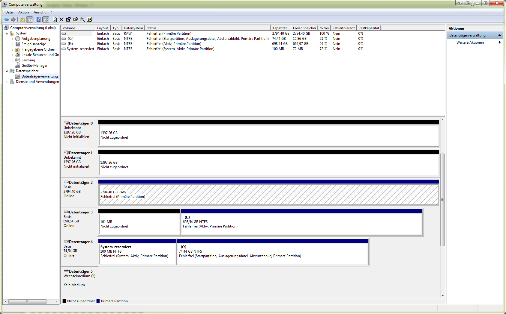

Inzwischen bin ich draufgekommen, dass Du mir im Erstpost ein Kuckuksei in den HxD-Auszügen gelegt hast: harddisk1 und 2 sind vom RAID, und harddisk3 war von Deiner Systemplatte 750GB
Nachdem alle drei Platten gerade so schön darniederliegen, öffne die mal alle drei und schaue am Sektor 0 in der Zeile mit dem Offset 1C0, was dort steht:
wenn
000000001C0 14 0C 07 FE FF FF 00 28 03 00 00 28 51 57 00 00 ...þÿÿ.(...(QW..
dann ist es Deine Systemplatte, die wir nicht brauchen
wenn
000000001C0 02 00 EE FF FF FF 01 00 00 00 FF FF FF FF 00 00 ..îÿÿÿ....ÿÿÿÿ..
dann ist das die Memberplatte1
wenn
000000001C0 2E EF 2E EF A3 12 A3 12 EC 7E EC 7E 1F 48 1F 48 .ï.ï£.£.ì~ì~.H.H
dann ist das Memberplatte2
wenn was anderes drinnensteht, ist es die Memberplatte3, von der ich keinen Inhalt habe.
Inhalt sollte etwa so beginnen:
000000001C0 2C EF C0 10 5C ED A2 12 EC 7E ....
Von der machst Du
- Edit/select Block/start: 0 end: 7FF, Hex, OK
- strg+C
- File/New
- Strg+V
- File/Save as... Member3.bin
und stellst es mir gezippt in den Anhang.

Okey im moment sieht es bei mir so aus:
harddisk1
000000001C0 00 00 00 00 00 00 00 00 00 00 00 00 00 00 00 00
harddisk2
harddisk3
harddisk4
demnach meine Systemplatte
Leider beginnt keine der Zeilen mit "2C"
edit: Ich glaube der Fehler war dass im ersten post mein Controller noch auf "RAID" gestellt war!

dann kann der dritte Inhalt des Erstposts nur vom Datenträger 4 (im HxD 5) sein mit
Na gut, mach mir mit HxD von allen drei Platten den Auszug von 0-7FF

Die richtige Reihenfolge (jetzt aber NICHT umstecken!) der RAID-Member für den späteren Zusammenbau ist
- ...424 die Rausgefallene, welche jetzt als Datenträger2 in der Verwaltung, im HxD PHD 3
- ...898 die mit den 8 Fehlern, jetzt Datenträger 0, im HxD PHD 1
- ...854 jetzt Datenträger1, im HxD PHD 2
