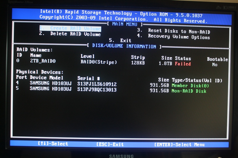

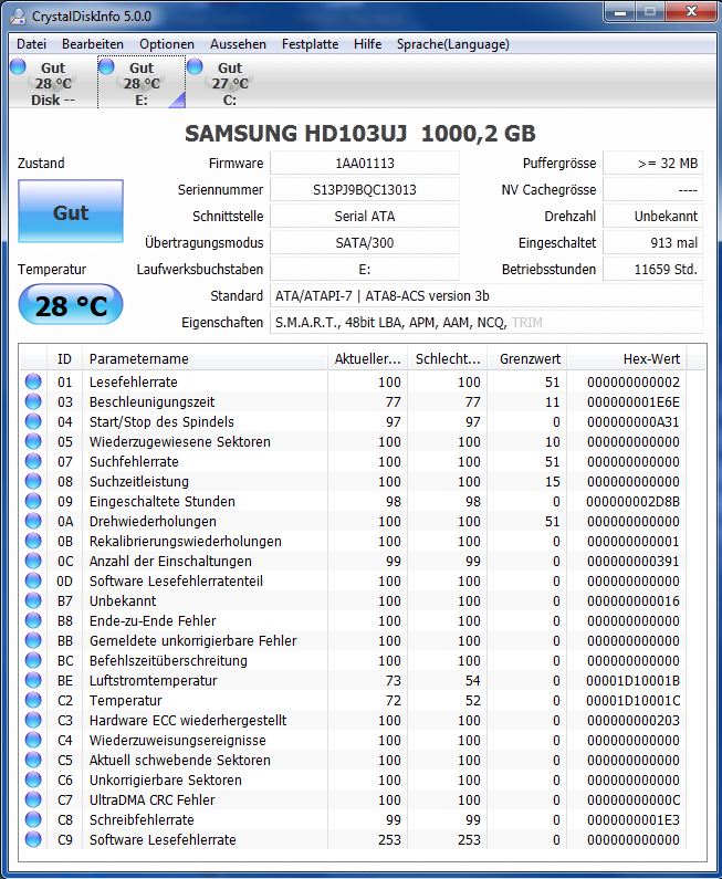

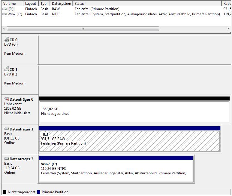

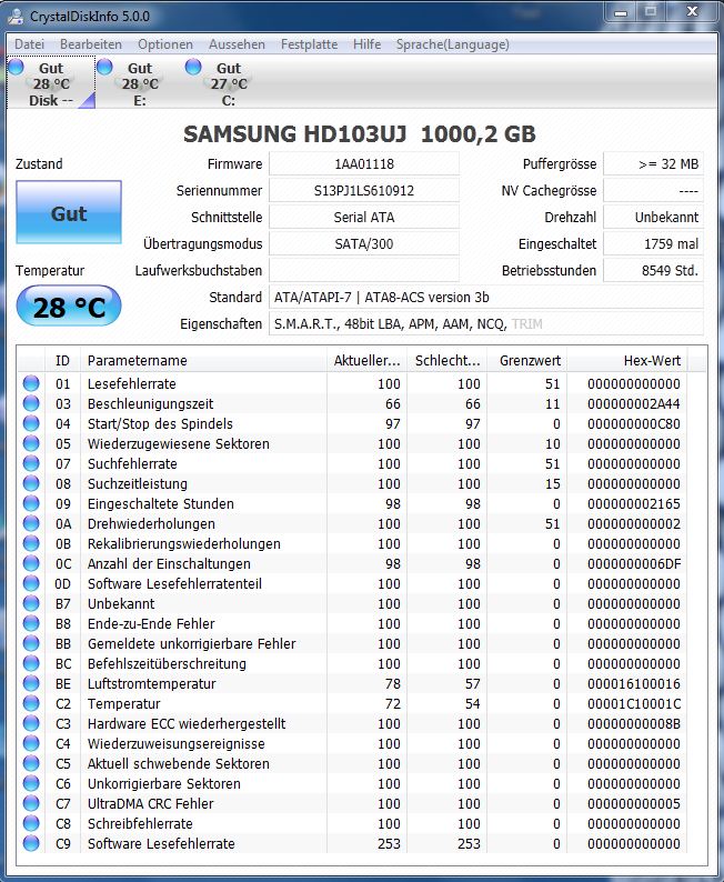

ich habe ein Problem mit einem Intel-Raid0 (2x1TB) welches hier zu meinem Erstaunen des öfteren repariert werden konnte. Eventuell kann mir bzw. meinem Raid0 ja auch geholfen werden. Ich würde mich darüber jedenfalls sehr freuen.
Die darauf enthaltenen Daten sind nicht allzu kritisch (von den wichtigsten habe ich ein Backup), aber es wäre schön, wenn man es wieder zum laufen bekommen könnte. Evtl. kann mir ja hier jemand weiterhelfen.
Die technischen Daten:
Mainboard: Gigabyte GA-P55-UD4 (Intel Raid)
2x 1TB Samsung HD103UJ
Windows 7 Ultimate x64
Vielen Dank schon mal im Voraus
Jochgeier
Und für die Flamer: ja ich habe ein Raid0 weil es schneller ist :D (bzw. war... ;))

versuche einfach mal die vorhandene RAID-Konfiguration zu löschen und erstelle sie mit exakt denselben Angaben neu!
funktioniert so auch bei Servern mit onboard-RAID.. habe die meisten damit wieder zum Leben erwecken können..
ansonsten würd ich ein neues Mainboard vorschlagen, da der onboard-Controller einen Fehler haben könnte..

RAID's 0/1/5/10 werden hier am laufenden Band repariert. Fast immer mit 0% Datenverlust.
Wichtig wäre die Ursache rauszufinden, damit das nicht so bald wieder passiert.
Ein RAID0 ist genauso "un"sicher wie eine doppelt so große Einzelplatte, bei Gigabyte-Boards mitunter häufiger von Zerfall bedroht(Einzelplatten auch).
Welche BIOS-Version ist im Einsatz?
Hallo Ernst@at,
BIOS-Version ist die F14.
Ich hatte normal gearbeitet, bin dann aus dem Büro gegangen und als ich nach ca. 1h wieder kam, hatte ich diesen milchigen Windows 7 Desktop, also eingefroren und nichts ging mehr. Habe dann nach einiger Zeit einen Reset gemacht. Danach war die eine HDD rausgeflogen...
Der Fehler ist einstweilen noch suspekt. So fallen die RAIDs normalerweise nicht auseinander.
Möglicherweise ein BIOS Fehler im Betrieb - Gibt es im Win im Ereignisprotokoll irgendwelche Einträge?
Die BIOS-Einstellungen wurden aber nicht automatisch zurückgesetzt? Oder musstest Du die auf Defaultwert zurückgestellte Einstellung des Intel Controllers erst wieder auf RAID stellen?
Die Reaktivierung ist ein Klacks, deswegen ziehe ich das heute vor.
Prinzipielle Richtlinien während dieser und aller folgenden Aktionen
(außer es wird ausdrücklich was anderes verlangt)
- Bei den geringsten Zweifeln, Unklarheiten, Schwierigkeiten oder Problemen sofort Rückfrage halten und nicht weitermachen
- Wenn ein Popup mit der Aufforderung kommt, eine Platte zu initialisieren, oder eine Partition zu formatieren: ABLEHNEN !!!
- läuft bei Systemstart ein automatische Datenträgerüberprüfung an, sofort durch beliebigen Tastendruck beenden! Notfalls per Power-off!
- Keine Datenträgerüberprüfung initiieren!
- In der Datenträgerverwaltung keine Aktionen zu eventuell angezeigten Partitions oder Versuche, diese im Explorer anzuzeigen, machen!
- Alle angeforderten Bilder, Screenshots und Auswertungen(.txt, .html etc gezippt) in den Anhang stellen
per Antworten(Ändern - Erweitert) - Anhänge verwalten... , Selektieren der Anhänge, Hochladen)
Nur umfangreiche Dokumente >1MB, wenn explizit so angefordert, über einen Filehoster-Link abwickeln
Für die Diagnose zu installieren:
- den Hex-Editor HxD von > hier < in der englischen Version. Damit nicht herumexperimentieren, damit die Defaulteinstellungen erhalten bleiben.
- zur Überwachung der SMART-Werte installier Dir HD Sentinel. Damit kannst Du später, wenn das RAID0 wieder läuft, die Vitalität der RAID-Memberplatten überwachen.
Im HxD sind die physical hard disk Nummern um 1 höher als in der Datenträgerverwaltung angezeigte Datenträgernummern.
Die rausgefallene Platte ist derzeit Datenträger 1, daher im HxD physical hard disk 2 wählen
HxD Aufruf unter User mit Administratorrechten (oder rechtklick/ausführen als... Administrator)
- Menü: Extras/open disk/physical disk/hard disk 2 (Häkchen bei "open as readonly" NICHT entfernen)
Wenn in der Menüzeile rechts neben dem Sector: Eingabefeld " of 195..." angezeigt wird, bist Du richtig
Ansonsten: Abbrechen, falsche Platte.
========= extrahieren Sektor 0-4 - zur Tippfehlervermeidung Fettgedrucktes mit copy&paste übertragen
- Menü: Edit/select block/start-offset: 0 , end-offset: 7FF, hex, OK
- Menü: Edit/copy as.../ editor view (überträgt den markierten Inhalt in die Zwischenablage)
- Menü: File/New (es erscheint in der Anzeige ein zweiter Reiter "untitled1")
- in das kleine punktierte Rechteck rechts unter ... 0E 0F klicken
- Strg+V (überträgt den Inhalt aus der Zwischenablage) im popup "file size change": OK
- den Cursor an der Endposition belassen, nicht in der Anzeige herumklicken!
========= extrahieren maxLBA-4 - zur Tippfehlervermeidung Fettgedrucktes mit copy&paste übertragen
- auf Reiter "harddisk 2" klicken
- in der Menüzeile rechts auf den Button ">|" anklicken, danach auf "<" drei Mal klicken (Positionierung auf letzten Sektor und dann drei Sektoren nach vorne)
- Menü: Edit/select block/(den eingetragenen Start-Offset belassen) length: 800, hex, OK
- Reiter "untitled1" anklicken, nicht in die Anzeige klicken
- Menü: File/Save as... einen Ordner auswählen und als Dateinamen "MemberB.txt" /speichern
- HxD beenden
Die .txt Datei gezippt in den Anhang
