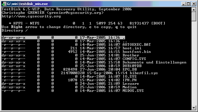

Fehler konnte ich nicht erkennen, "List Files" hat auch funktioniert und keine Fehlermeldung erzeugt.

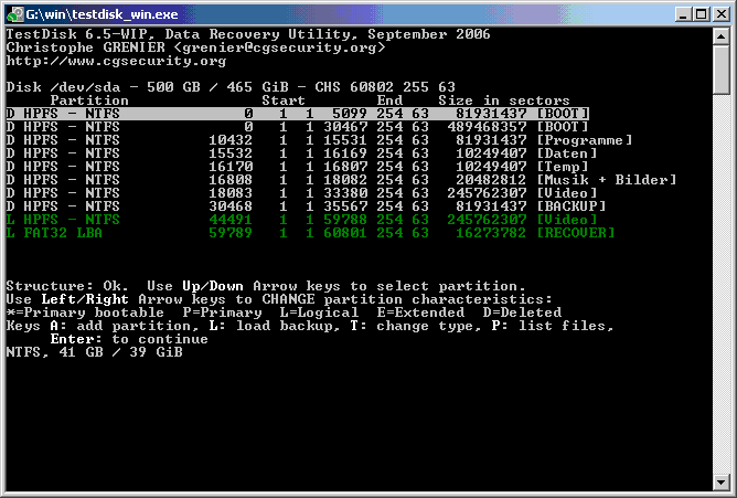

Habe dann auch mal gleich die tiefere Suche veranlasst und ebenfalls Screenshots ( Bild 4 und 4a) beigelegt. Hier sind die Duplikate mit teilweise überschneidenden Bereichen ersichtlich. Bild 4a unterscheidet sich von Bild 4 dadurch, dass die erstgenannte Partition markiert ist.

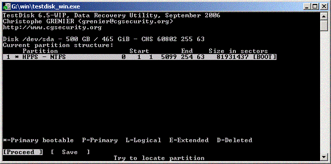

Mir fehlt genau der Screen nach bestätigen bei Analyse.
Dieser Screen gibt mir die Möglichkeit die Partitionstabelle zu überprüfen.
Setze mir bitte den mal

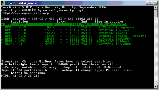

Nach der tieferen Suche wird noch ein logisches Laufwerk zwischen Musik + Bilder und Backup mit dem Namen Video gefunden.
Mache für eine Wiederherstellung bitte folgendes;
Setze die erste Partition auf * (Stern) für primäre aktiv bootfähig.
Geht mit dem Links oder Rechtspfeil auf der Tastatur.
Lasse die zweite Partition "Boot" in Ruhe da die andere Partitione überlappt und mehrere Partitionen nicht denselben Speicherplatz belegen können.
Bleibt somit auf D für deleted (gelöscht).
Setze die anderen alle mit dem Links oder Rechtspfeil auf der Tastatur auf L für logisches Laufwerk.
Bestätige dann mit Enter
Gehe auf [Write].
Bestätige dort mit Enter, y und Ok.

Lege den fehlenden Screenshot bei. Du siehst hier aber nur die frühere C:-Partition (Bootpartition). Die weiteren Partitionen sind hier noch nicht sichtbar, erst nach der "einfachen" Analyse. Ist das ein Problem?

Bei dir ist nur die erste Partition in der Partitionstabelle.
Der Rest fehlt.
Darum sind die anderen nicht vorhanden.
Auch habe ich gesehen das nach der tieferen Suche die erste Video-Partition die Backup-Partition überlappt.
Zwischen der Musik + Bilder und der Backup-Partition wäre dann auch freier Speicherplatz.
Teile mal mit ob dies Ok ist.
Überprüfe mal ob sich hier alle Partitionen nach bestätigen bei Proceed befinden.
Ist praktisch ohne tiefere Suche und die Partitionen passen alle.
Daher werden die auch grün angezeigt.
Ansonsten kannt du direkt nach Proceed und Enter bestätigen auf Write gehen und es wiederherstellen.
Ich gehe jetzt nach dem Screen nach Proceed aus.
https://www.computerbase.de/forum/attachments/bild2-gif.54657/
Bestätige dort einfach mit Enter
Gehe auf [Write].
