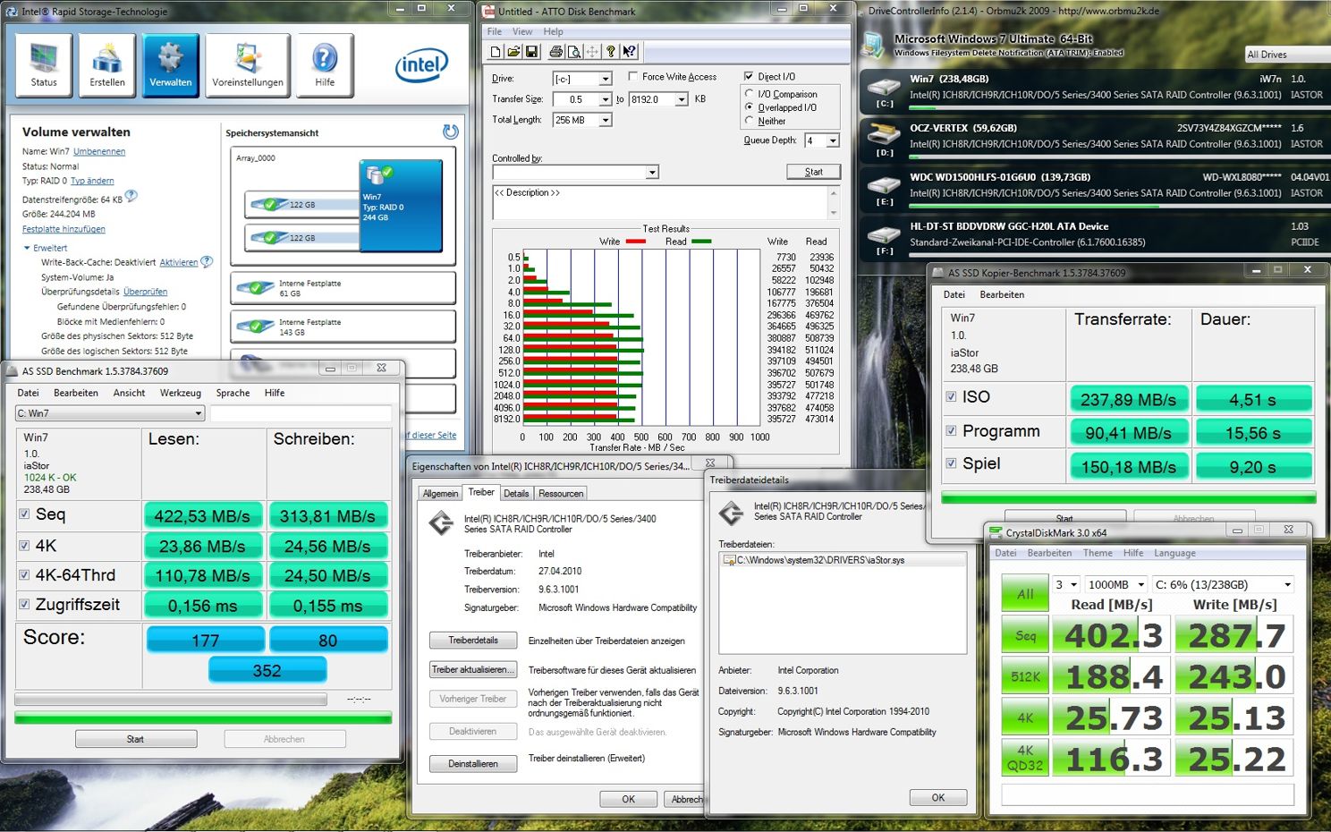

Info zum inoffiziellen Intel Rapid Storage-Treiber 9.6.3.1001, mit WHQL von Microsoft.
Wer möchte kann sich hier den Intel RST 9.6.3.1001 downloaden.
Werte mit diesem Treiber siehe Bild unten mitte, 2 SSD @Raid0 (ST Ultradrive GX 128GB).

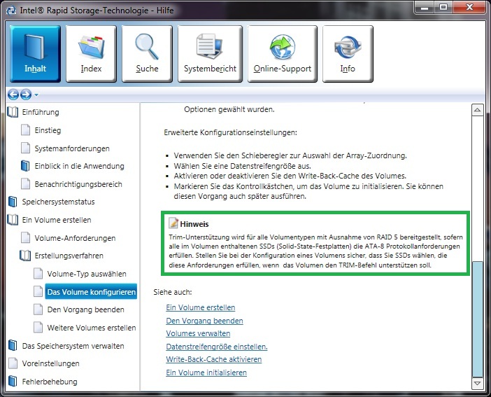

Unter Hinweis findet man noch immer die Info von Intel das Trim funktionieren soll mit SSD's im RAID
wenn diese die ATA 8 Anforderungen erfüllen, komisch, etwa ein Déjà vu. :o

info-jpg.189899

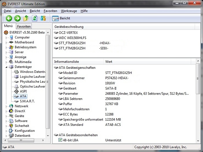

Nur gut das diese SSD dem ATA8 Standard entsprechen, (siehe Bild)
aber kein Trim funktioniert obwohl Intel dies behauptet in Ihrer Info bzw. (Readme)!
:rolleyes:
ata8-jpg.189993
