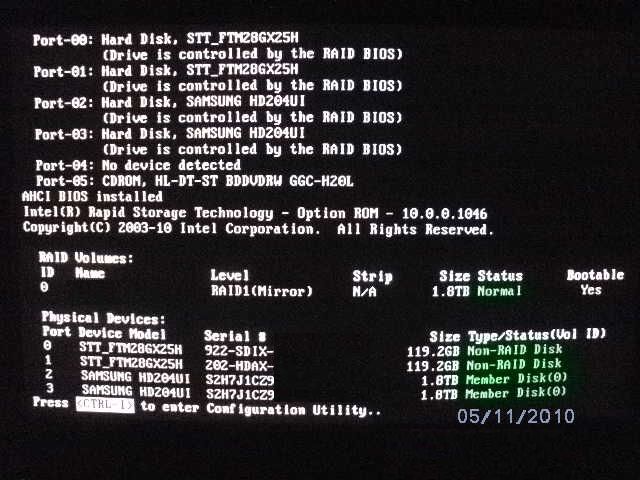

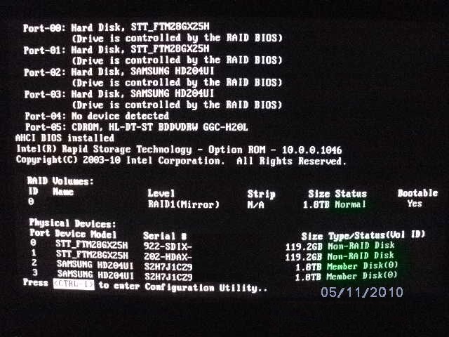

Es gibt auf StationDriver einen neuen RST 10.0.0.1046 mit RAID-ROM 10.0.0.1046
für die denen es Interessiert, http://www.station-drivers.com/page/intel raid.htm

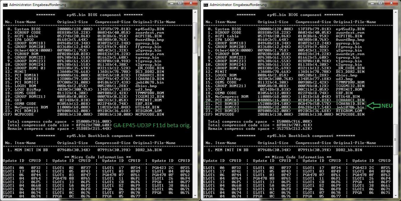

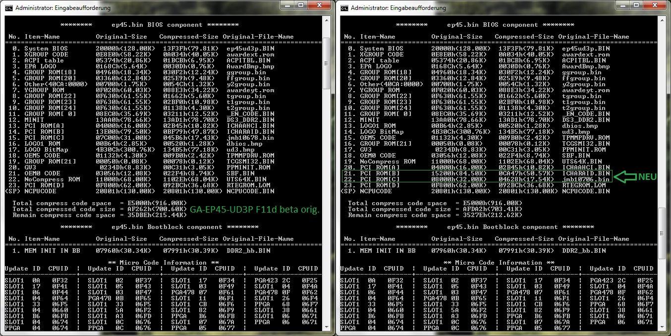

Habe selbst mein Bios einen MOD unterzogen und es läuft alles Top.
Bild vom Boot-Screen mit RAID-ROM muss ich noch machen, der Akku der Cam ist leer.
So Boot-Screen ist auch fertig.
Im Bios ist auch ein neues ROM für den Jmicron enthalten.
Im Anhang Bios F11d fürs GA-EP45-UD3P (rev. 1.0) u. (rev. 1.1)
Gruss Falke

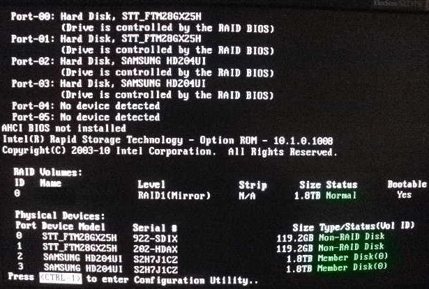

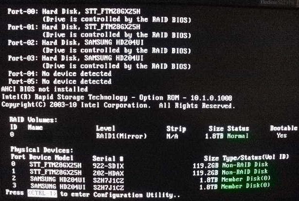

AW: Intel Rapid Storage-Technologie 10.1.0.1008
Seit heute nun Offiziell gibt es den Intel RST Treiber 10.1.0.1008
F6 Install (32-bit), http://downloadcenter.intel.com/Detail_Desc.aspx?lang=deu&changeLang=true&DwnldId=19599
F6 Install (64-bit), http://downloadcenter.intel.com/Detail_Desc.aspx?lang=deu&changeLang=true&DwnldId=19601
Intel Rapid Storage Technology Treiber (32bit/64bit) mit Konsole (Full),
http://downloadcenter.intel.com/Detail_Desc.aspx?lang=deu&changeLang=true&DwnldId=19607

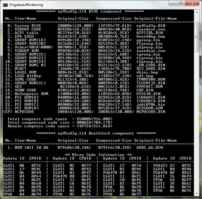

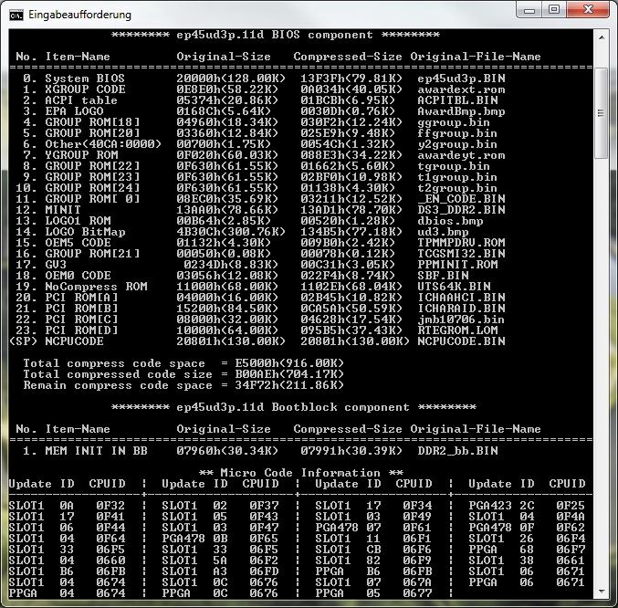

Das fertige Bios F11d fürs GA-EP45-UD3P (rev. 1.0/1.1) mit:
Intel RAID ROM 10.1.0.1008 / Realtek LAN ROM 2.37 / Jmicron ROM 1.07.06 / findet ihr im Anhang. :)
Wenn eins fürs GA-EP45-UD3R gebraucht wird oder für
Gigabyte X58 oder Gigabyte P55 Serie mach ich Euch auch eins fertig. ;)
