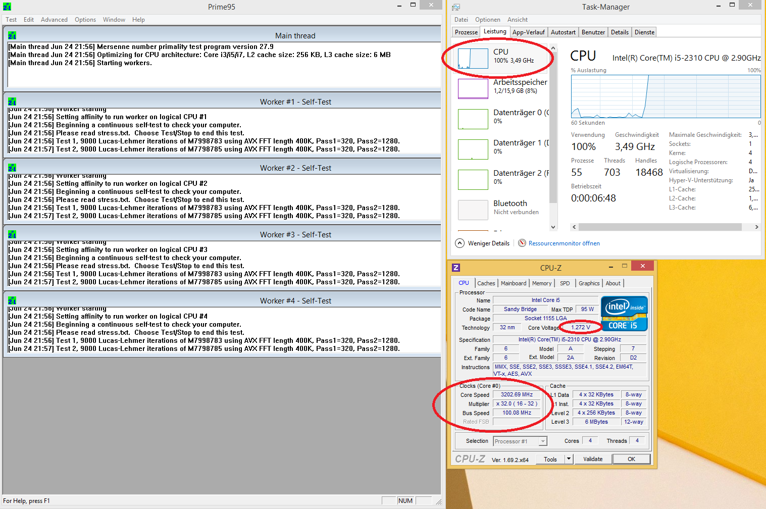

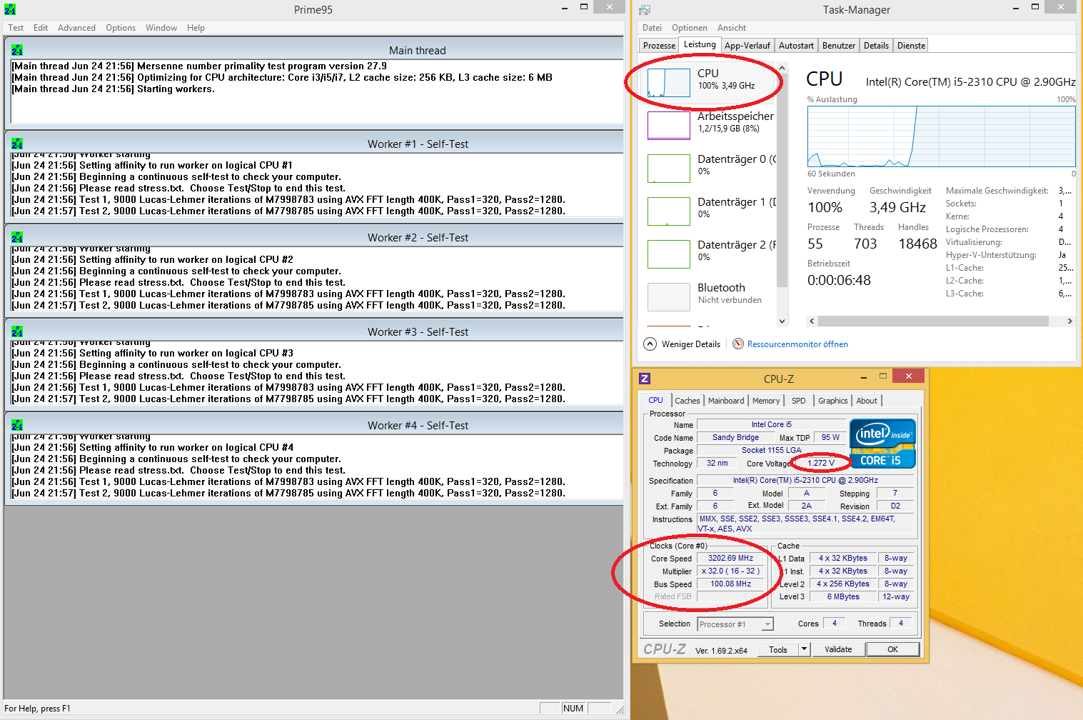

Meine CPU hat folgende Turbo-Takte: bei einem Kern hat er maximal 32x Multi (3200 MHz), bei 2 und 3 Kernen 3100 MHz, und bei allen vier Kernen 3000 MHz und eine automatisch vom BIOS eingestellte Spannung von 1,175 Volt.
Mein Problem ist jetzt, dass die CPU plötzlich der Meinung ist, auf allen Werkseinstellungen irgendwie auf allen Kernen 3200 MHz und eine Spannung von 1,284V zu fahren (was viel zu hoch ist und bei meinem Brocken 2 Temperaturen von 70-~80°C hervorruft).
Wie bekomme ich die CPU dazu, nicht derart außerhalb ihrer Spezifikationen zu laufen?
Wenn ich den Turbo-Boost deaktiviere, und die Spannung auf 1V senke, bleibt die Temperatur bei 50-55°C. Mir geht es vorrangig um die Temperatur, und darum, die CPU wieder in ihren Spezifikationen zu haben, ohne da andauernd nachjustieren zu müssen.

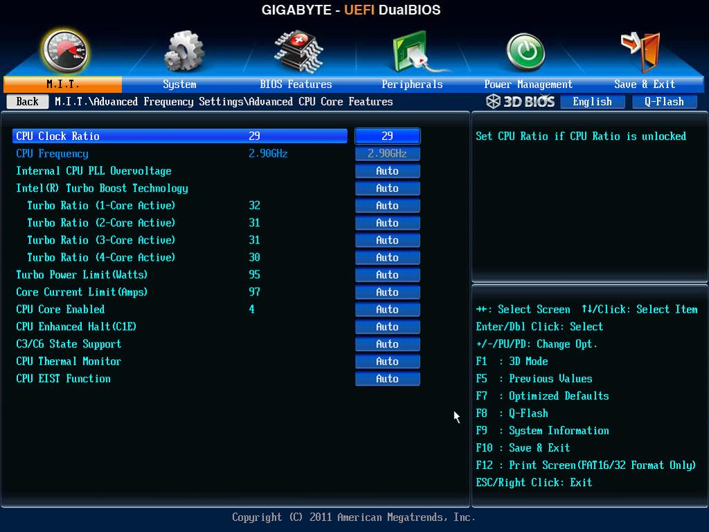

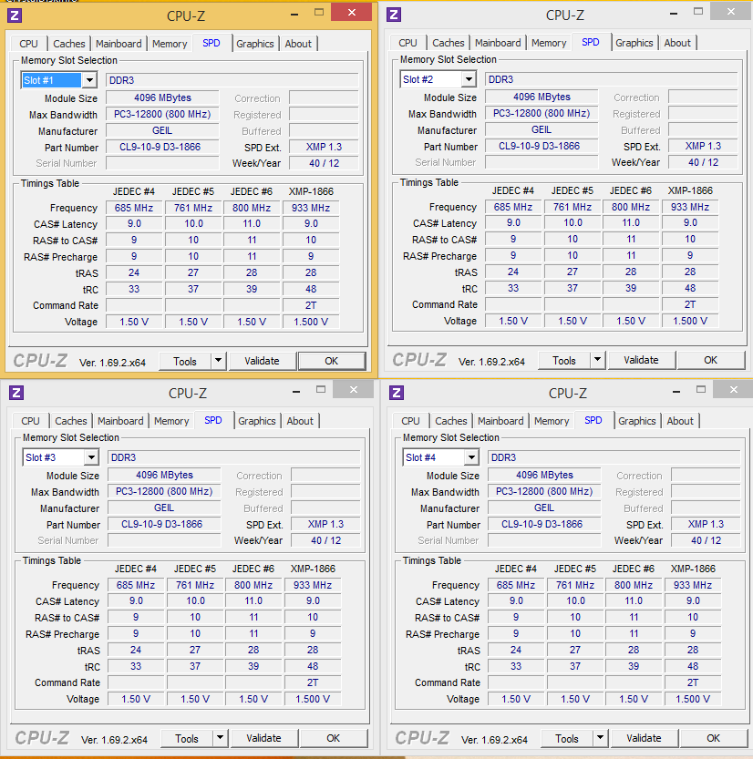

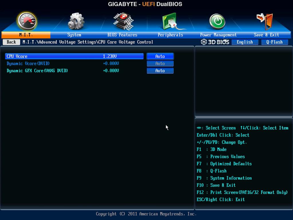

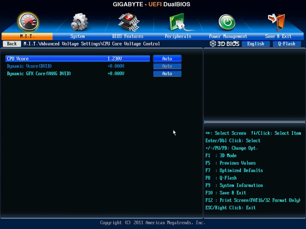

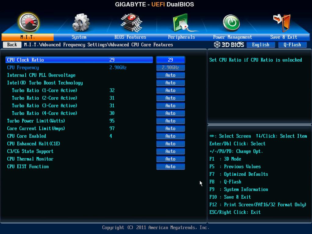

Das ist ja das Problem. Ich hänge mal diverse Screenshots an, damit du dich überzeugen kannst;
So... Alles auf Auto, trotzdem 3,2 GHz und utopische Spannungen. Ich kann dich verstehen, dass sich ohne Einstellungen nichts ändern lässt (zumal die 2310 keine K-CPU ist, und eh keinen wirklichen OC in dem Umfang erlaubt), aber ich habe tatsächlich nichts geändert, und der stellt das ALLES von alleine so ein, ohne meine Einwirkung. Clear CMOS per Jumper hilft auch nicht, und das macht der erst mit dem X.M.P-Profil. Ohne XMP möchte ich aber nicht, da er dann eine 1600 MHz bei 11er Latenz fährt.

Ähm...Problem ist: XMP und Vollbestückung aller 4 Bänke. Ich weiß nicht mehr genau warum, wieso und welche Boards davon betroffen sind, aber ich kann Dir versichern, dass wir das hier schon öfter hatten im Forum. Was er da mit Deinen Ramtimings macht, geht schon mal garnicht. Die sollten wirklich alle mit der selben Latenz laufen und alle synchron zueinander. Mit dem springenden Turbo aber hat das vermutlich nix zu tun. Das müsste ich selbst im Bios anschauen. Man sieht hier zu wenig Settings bei den 2 Screens. Hier ist irgendwas faul.
Ist das Bios das neueste?
Gegen den springenden Turbo hilft zumindest bei OC ein Erhöhen der Turbo Powerlimits. Setz diese auf 150 und Du hast Ruhe. Keine Angst, da passiert nix. Die CPU nimmt sich nur so viel, wie sie braucht. Die Vcore ist allerdings zu gierig bei Dir. Dort ist der Wurm drin.

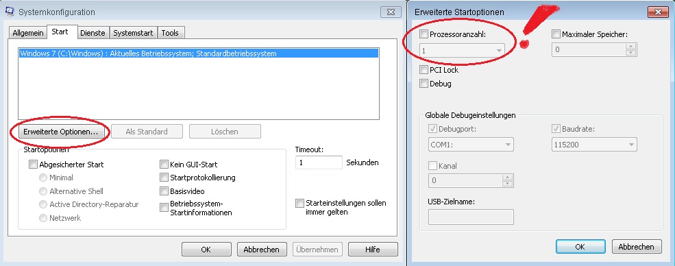

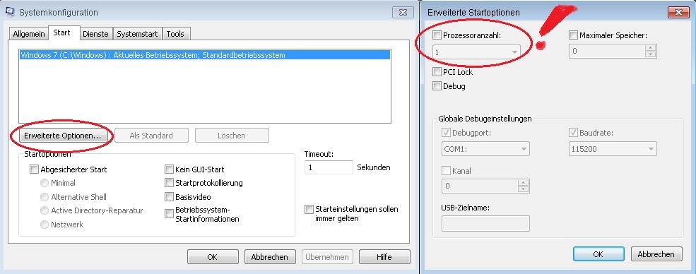

Hast Du im Windows etwas an den Startoptionen geändert, wo man die Anzahl der CPU Kerne verändern kann? Dort sollte man tunlichst die Finger von lassen. Bitte auf default einstellen, falls verändert oder prüfen!
So muss es aussehen!
Die Timings laufen alle gleich? Und msconfig habe ich seit mindestens 3 Jahren nichts gemacht... Das tut er alles von alleine, und msconfig läuft auf defaults...
