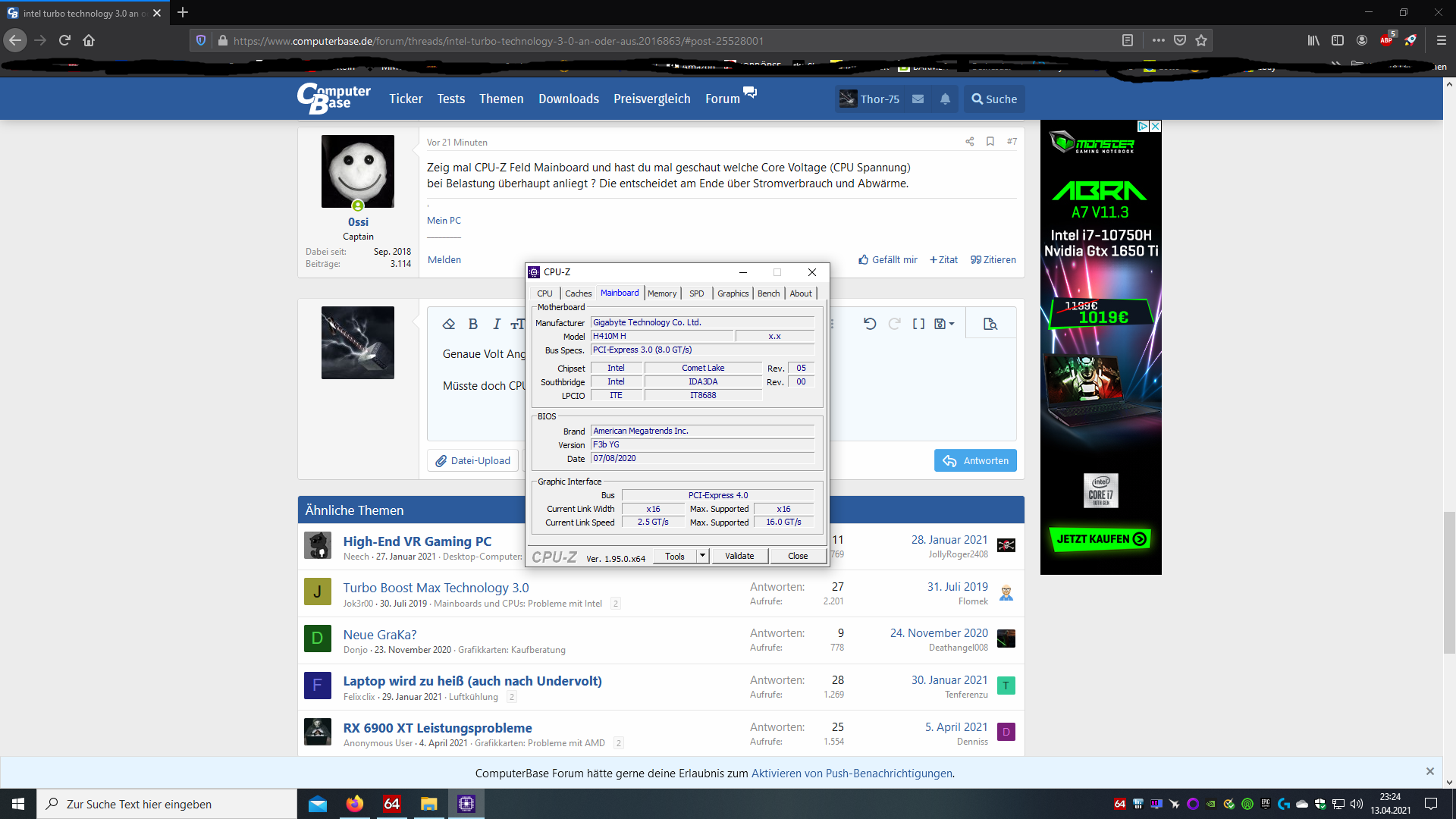

Zeig mal CPU-Z Feld Mainboard und hast du mal geschaut welche Core Voltage (CPU Spannung)
bei Belastung überhaupt anliegt ? Die entscheidet am Ende über Stromverbrauch und Abwärme.
Genaue Volt Angabe unter Last wo find ich den Reiter bei HWInfo :D
Müsste doch CPU Vcore heissen oder? find den nicht.
habs gefunden sind 1,34V unter Last.

Das ist eigentlich unnötig viel für die CPU. Im Bios Alles auf Auto oder etwas umgestellt !?
