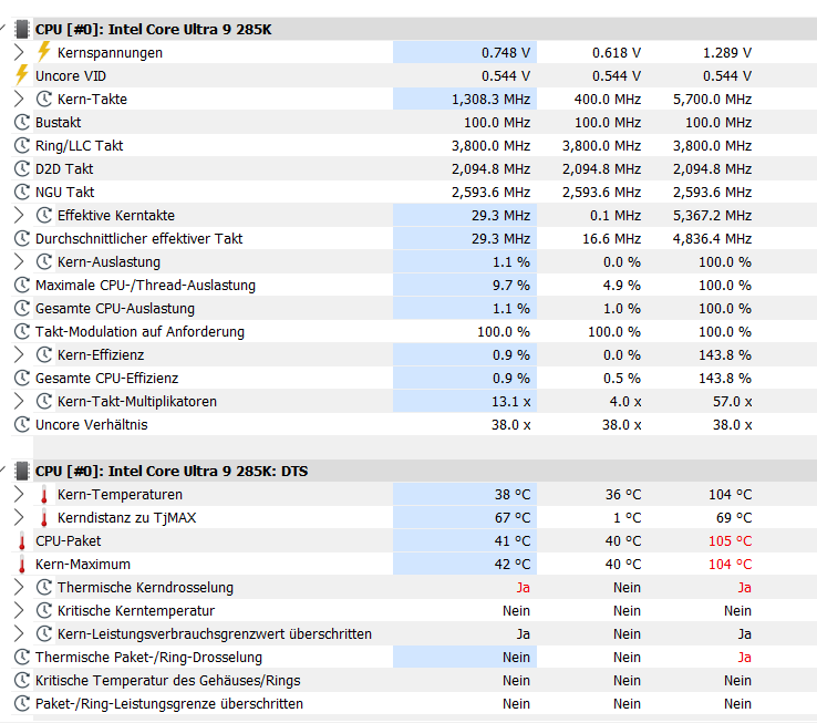

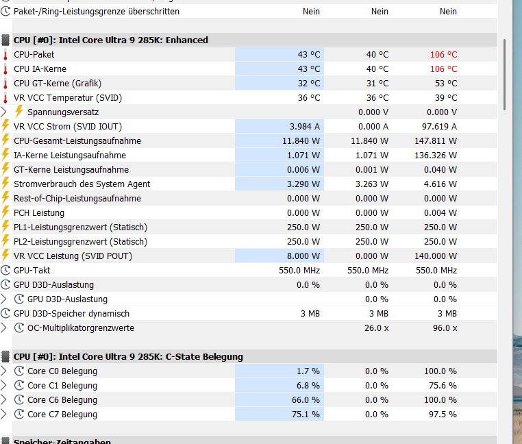

Normalbetrieb ist bei 36-40 Grad, für den Belastungstest siehe HWINFO

Danke, das hilft weiter. :)
Mit 147 Watt und 106 °C stimmt tatsächlich was mit der Montage des Kühlers nicht.
Dein Limit mit P1 und P2 sind bei 250 Watt angesetzt, die gar nicht erreicht werden.
Dein Kühler ist auch laut Hersteller bis zu 250 Watt vorgesehen.
Du solltest dir mal den Abdruck der Wärmeleitpaste nach dem Abnehmen des Kühlers näher anschauen.
Mit der Montage auf den richtigen Montagesatz achten. Da der Kühler auch für mehrere Systeme mit deren unterschiedlichen Sockels vorgesehen ist. Beim Aufsetzen des Kühlers dann auch mit darauf achten, dass er nirgendwo anstößt oder hängen bleibt.
Am Abdruck der Wärmeleitpaste lässt sich auch ersehen, ob der Kühler nicht plan aufgelegen hat.
