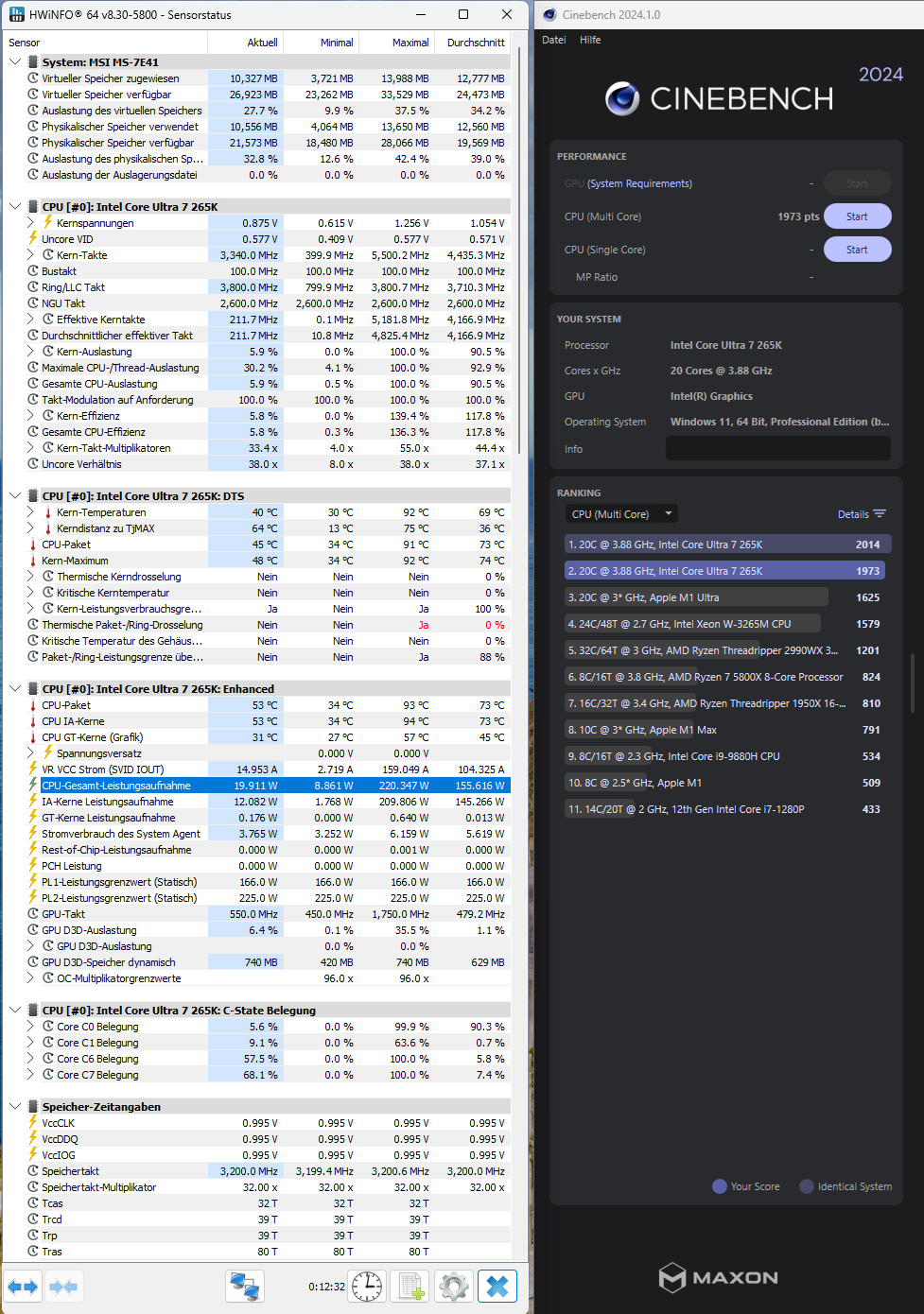

Ich habe vor kurzem meinem Schwager einen neuen Office-PC zusammengestellt und hatte das Vergnügen
ein wenig zu testen.
UC 265K, MSI Pro B860 -P, Kingston Fury 32GB 6400 Cl 32, gekühlt von einem Endorfy Fortis 5.
Ich habe das Mainboard mehr oder weniger auf Default laufen lassen, lediglich XMP ist aktiviert.
Ich wollte einfach mal sehen, wie das System in Standard performt.
Es war wirklich spannend zu sehen, wie das System sich selbst reguliert!
Getestet habe ich mit CineBench24, mitgelaufen ist HWInfo.
Die Temperaturen schnellen anfangs ziemlich heftig nach oben, für eine Weile erreichen die Temperaturen
die 105°, dann setzt die Selbstregulierung ein, die den Prozessor moderat drosselt und man kann sehen wie die Temperaturen etwas herunterfahren.
Die Durchschnittstemperaturen liegen dann tatsächlich irgendwo um die 87°C . Mit dieser Standardeinstellung erreicht man dann tatsächlich den CineBenchwert von 2066 Punkten.
Die Maximaltemperatur TJmax mit 105°C wird nicht überschritten aber erreicht.
Unterdessen läuft natürlich der CPU Kühler auf Maximum und verursacht entsprechende Geräuschentfaltung.
Meiner Meinung nach übertreibt es Intel weiterhin, der Prozessor wird für die allermeisten Kühlsysteme
einfach zu heiß. Ist doch OK, wenn der Kühlerlüfter immer auf Maximum läuft? (Jenseits von 40%Last).
Da es sich bei meinem Schwager um einen Office-PC handelt, und er diese Leistung nicht im Ansatz benötigt, habe die Leistung über PL1/PL2 doch ein wenig herabgesetzt.
