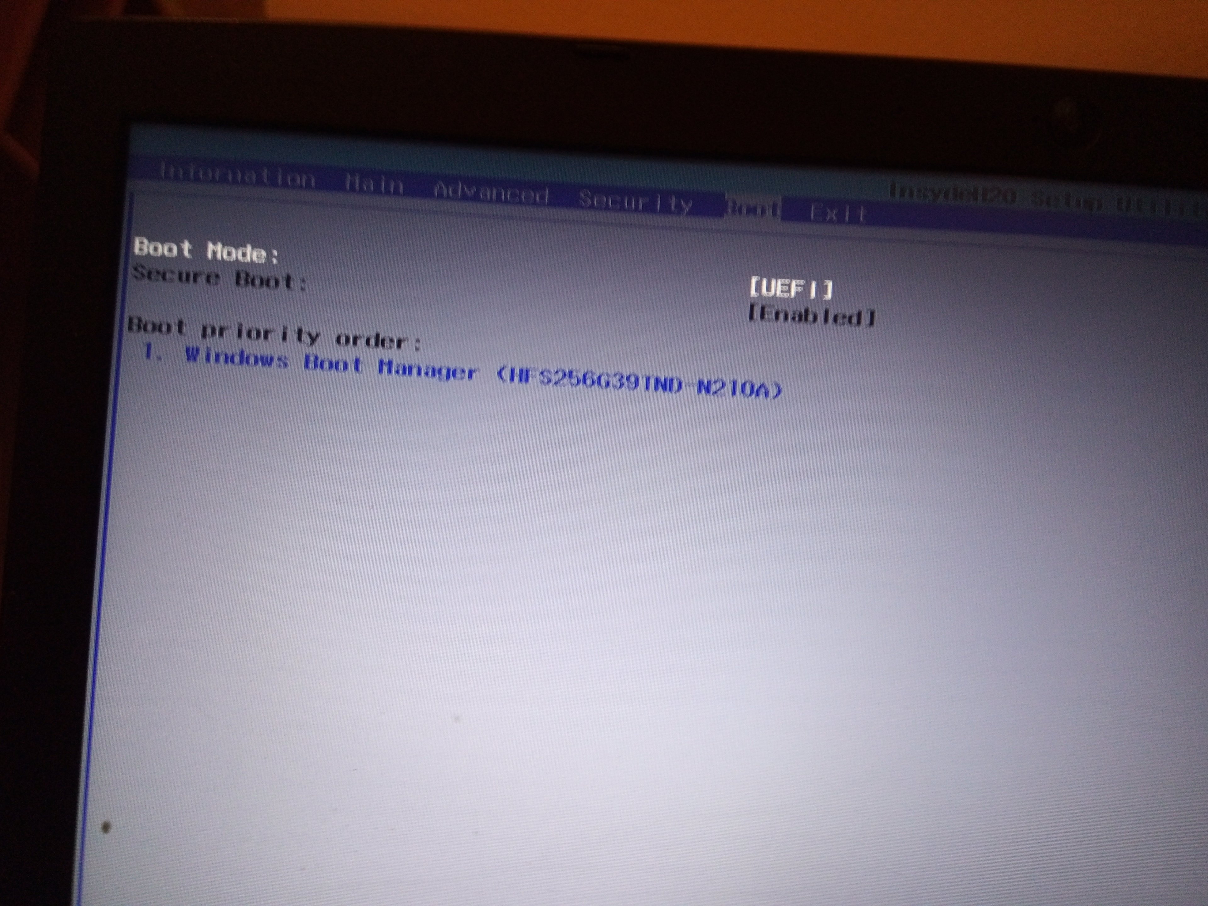

So erst mal ich möchte ein bisschen mit Windows rumspielen lieber KnickerhemdUnd ich hab dieses Problem seit ein paar Monaten ich möchte es jetzt endlich beheben also bitte Versuch mir die Frage zu beantworten aber komm mir nicht mit Unterstellungen
Lieber Terrier kann man irgendwie ein BIOS Update machen so dass mehr Funktionen da sind ich habe bereits ein Update durchgeführt aber es hat null verändert außer dass bei meinen Windows Einstellungen jetzt steht das ist von 2018 ist das Update was kann ich sonst noch dagegen tun wie schon gesagt ich habe es seit mehreren Monaten und deshalb möchte das Problem jetzt langsam beheben liebe Grüße
Versuche mal im BIOS den "Secure Boot" abzuschalten, da es ja keine weitere Einstellung zur Virtualisierung gibt.
Es könnte dann sein, dass HyperV über die Windows Features installiert werden kann ...
Vielleicht die einzige Möglichkeit, wenn überhaupt.
Viele Grüße

Liebe Schildkröte ich habe jetzt Secure Boot deaktiviert aber Hyper-V konnte ich schon vorher anschalten hast du eine Idee was ich als Nächstes machen kann
Lieber Terrier genau das ist es wenn ich die VM starte erscheint dass ich AMD-V aktivieren muss deshalb will ich ins Bios wo die Einstellung nicht vorhanden ist

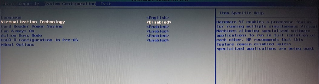

In meinem HP Laptop UEFI BIOS (was auch schon einige Jahre auf dem Buckel hat) gibt es diese Möglichkeit unter "System Configuration". (siehe Bild).
Viele Grüße

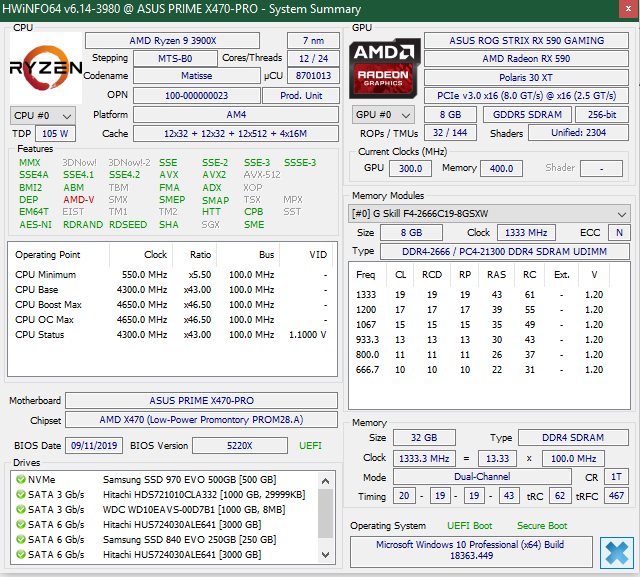

@VanilleKugel, starte doch mal HWINFO64 und schau im Hauptfenster nach, ob unter Features der CPU, AMD-V aktiviert ist. Ist AMD-V grün = vorhanden und aktiviert, wenn AMD-V rot gekennzeichnet ist, ist AMD-V zwar vorhanden, aber nicht aktiviert. Bei grauer Kennzeichnung ist AMD-V nicht vorhanden und kann auch nicht aktiviert werden.
Bei mir ist AMD-V rot gekennzeichnet. Vorhanden, aber nicht aktiviert. Weil ich habe es im BIOS nicht aktiviert.
