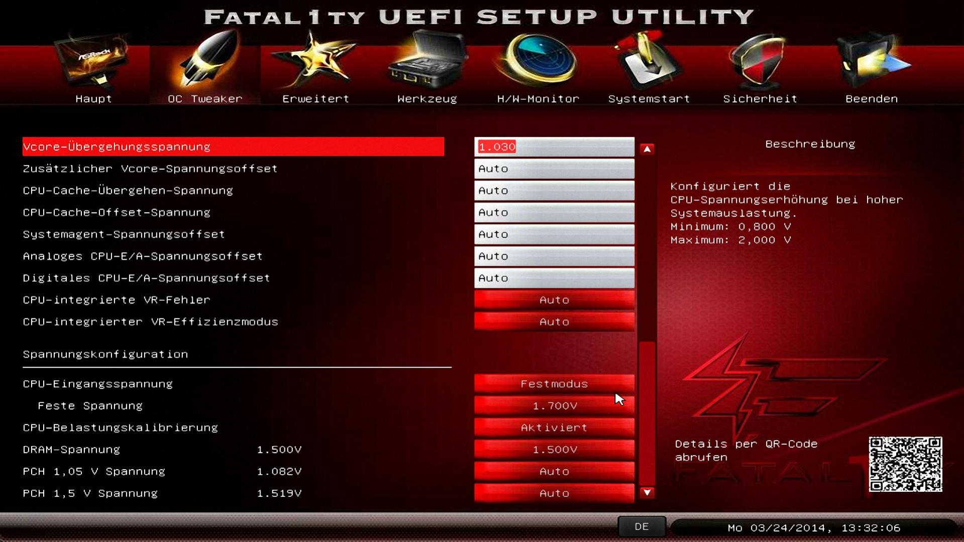

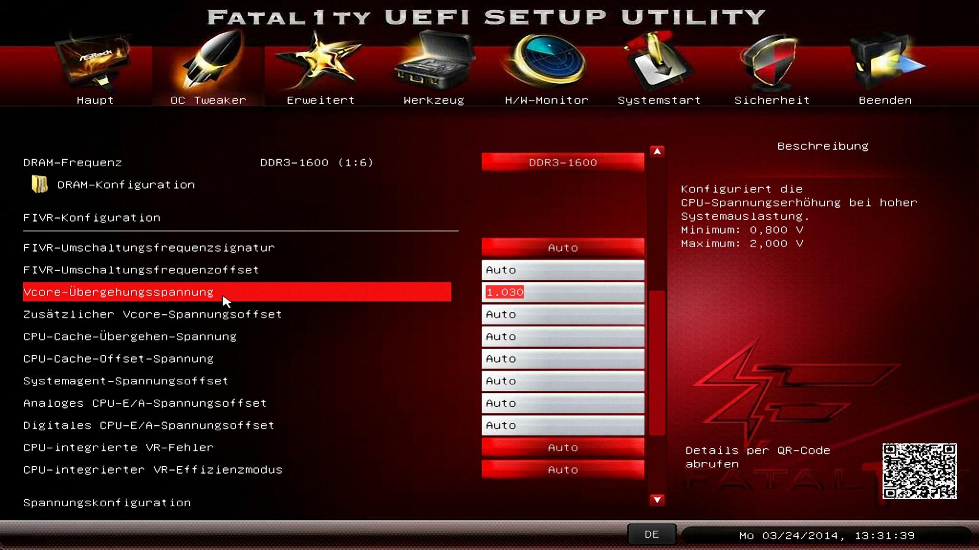

@s1m0n
Versuch doch mal die Overright Voltage im Bios auf 1.050V zu stellen und die Eingangspannung auf 1.70V, dann sollten auch die Temps von Deinem Xeon schon etwas erträglicher aussehen.
Siehe hier:
mfg Zotac2012
