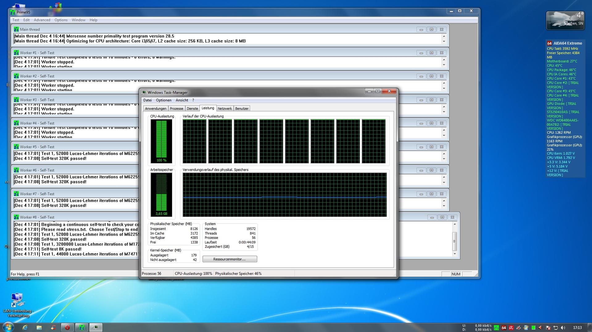

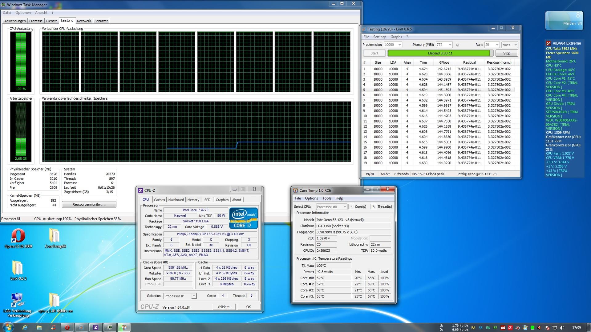

aber woran liegt das der nicht die 3,6 erreicht sondern nur 3592?
