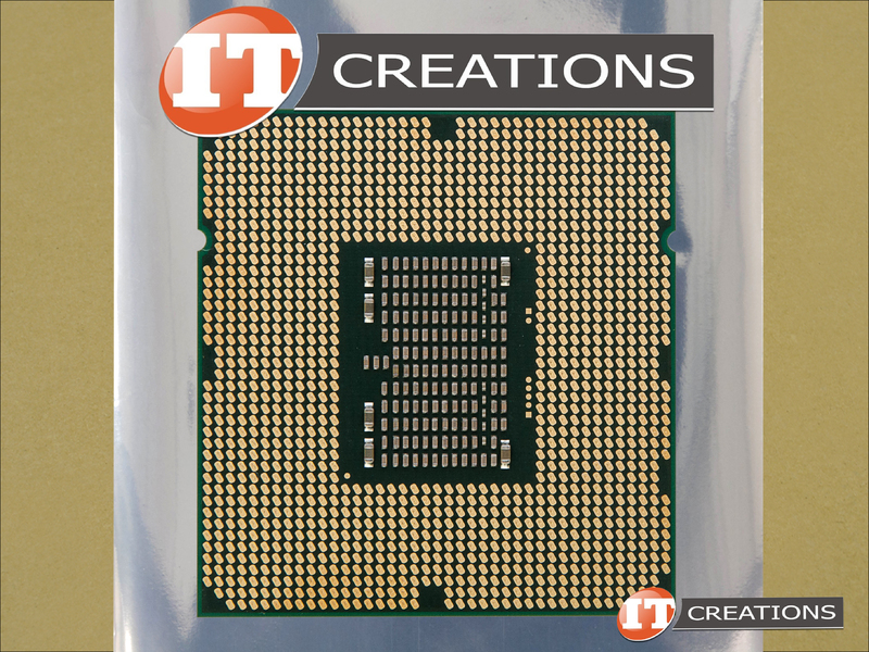

Hallo Forum,
Beim reinigen meiner CPU sind 8 dieser kleinen Rechtecke abgebrochen (ich kenn den Fachbegriff nicht) und ich möchte die CPU nicht wegwerfen
Gibt es einen Weg sie noch weiterhin benutzen zu können? Wie siehts mit Reperatur aus?

Das sind vermutlich SMD Kondensatoren.

Er meint wohl diese mittig angebrachten SMD Bauteile. (Das sind Widerstände, wenn ich mich nicht irre.)
--> Ich befürchte, die CPU ist dadurch hin!

Und ja ich meine die SMD Teile mittig

Auf die Gefahr hin, gesteinigt zu werden: Das ist die Oberseite. Stichwort Flip-Chip Design (FC-PGA, FC-LGA etc etc). Die Pins,bzw hier die Lands, sind oben drauf; man dreht die CPU rum (flip-chip) sodaß sie dann kopfunter im Sockel sitzt.
Ändert natürlich nichts an der Tatsache, daß eine jede CPU so gut wie irreparabel hinüber ist, wenn man *irgendwas* davon abknaupelt.
