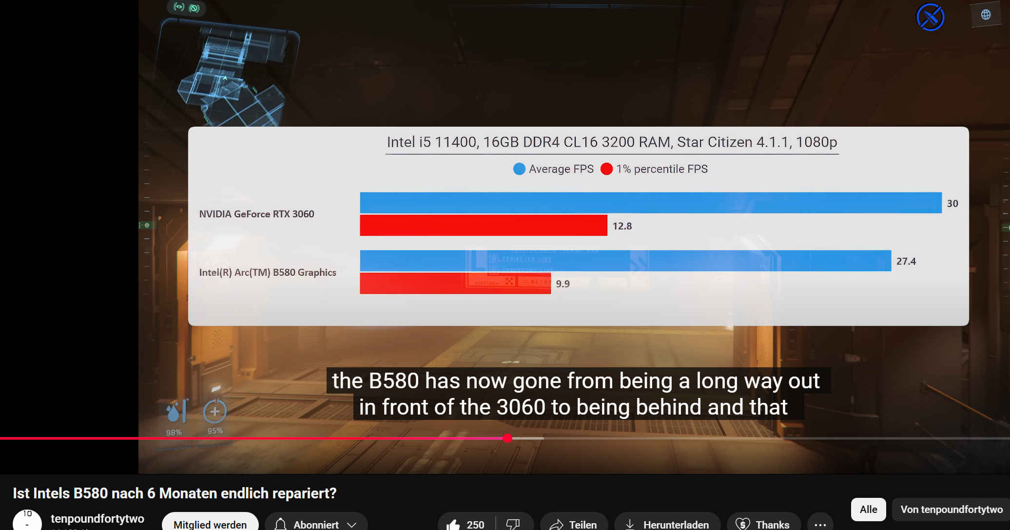

pioneer3001 schrieb:
Intel hat irgendwann angefangen Desktop-CPUs bei TSMC zu produzieren. Und die waren dann dennoch Stromfresser. TSMC alleine wird Intel also auch nicht retten. Intel hat Architektur-Probleme. Das ist bei GPUs und CPUs der Fall.
Das Leute immernoch so einen Blödsinn von sich geben wie "Intel hat keine schlechten Chips" ist für mich unbegreiflich. Intel hat mehr als nur mit Fabs Probleme: Es ist ihre Architektur die nicht mithalten kann. Und das ist nicht etwas, sondern deutlich stromfressender.
Wenn man sich die TSMC 5nm Arc B580 anguckt, hast du definitiv Recht :(
Die zieht in etwa 197W.
Also fast 40W mehr als die Samsung 8nm RTX 3060.
Und dennoch sind die Karten ca gleich gut bei sehr CPU lastigen Spielen wegen dem Intel Driveroverhead.
Wodurch hat die Intel GPU eigentlich diesen heftigen Driveroverhead ?
Ist das eher ein Treiber Problem oder auch ein Architekturproblem ?
Weil ich dachte anfangs es ist nur ein Softwareproblem.
Aber selbst jetzt 8 Monate nach Release gibts da keine Verbesserungen.
