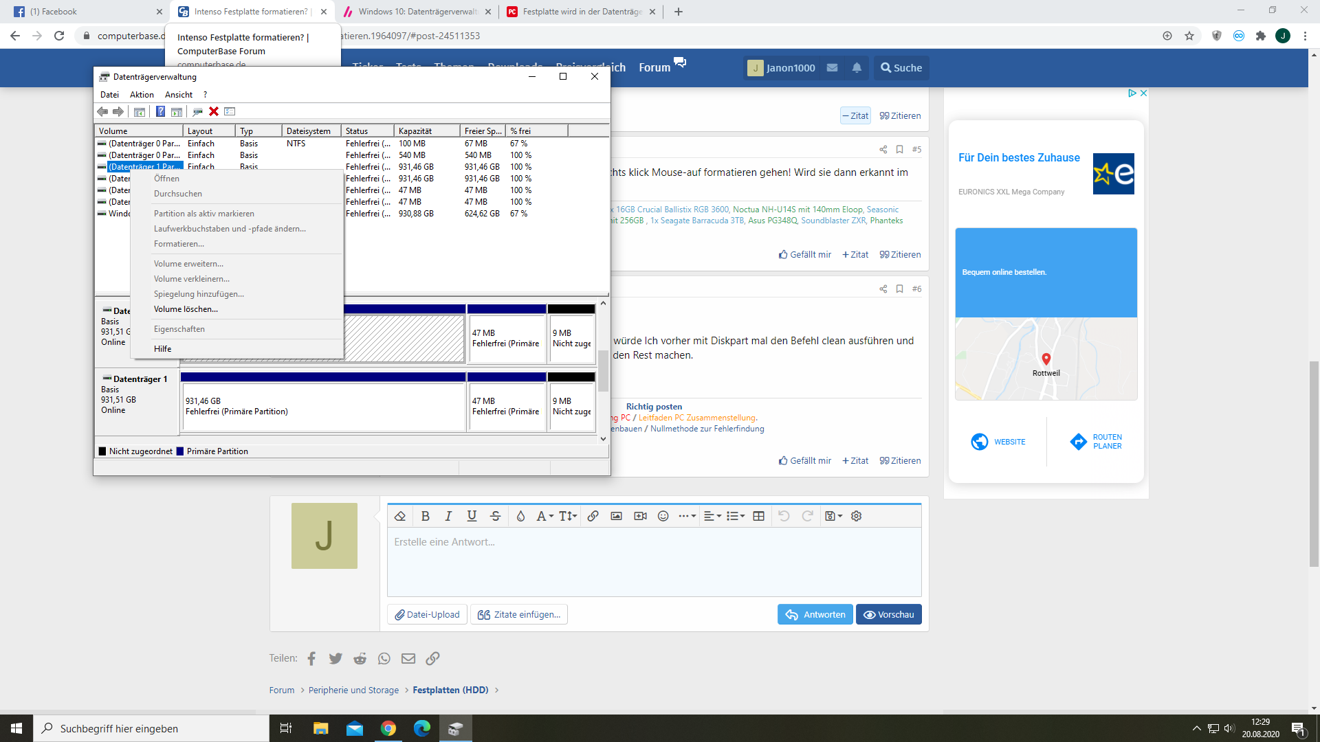

jetzt wollte ich sie mal Fomatieren aber geht nicht. Wisst ihr warum? Natürlich habe ich es schon versucht am TV , aber sie wird nicht erkannt.
Zieh mal das Fenster größer. Wird doch jede Menge erkannt.
Such die richtige externe HDD in dem Fenster, diese anklicken und dort dann wie auf dem Bild auf Volume löschen gehen.

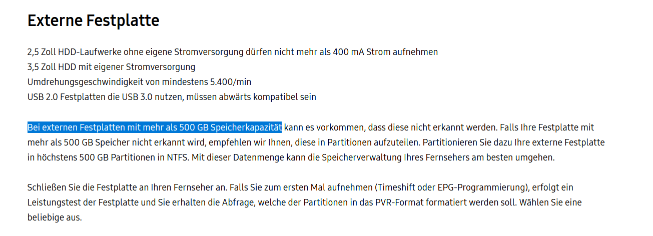

Und Samsung Anleitung sagt dies dazu
wenn man sie denn liest.
