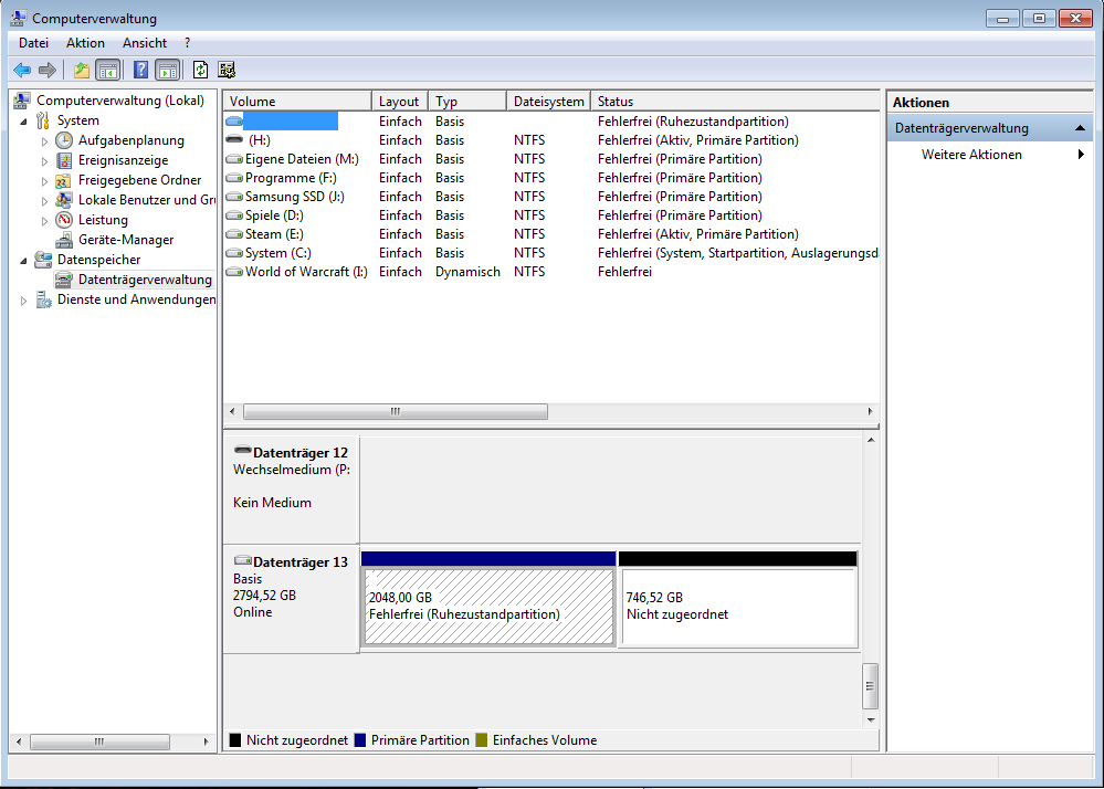

Guten Tag,
ich habe ein Problem mit meiner Externen "Intenso Memory Center 3 TB schwarz externe Festplatte USB 3.0" ich gehe von einem Hardwarefehler aus den ich selbst nicht beheben kann die Festplatte wird mir in der Datenenträgerverwaltung als "Ruhezustandpartition" angezeigt. Da sehr viele und wichtige Daten darauf sind die ich benötige würde ich mich um Hilfe von euch Freuen vielleicht hatte jemand schonmal das gleiche Problem und hat eine Lösung dafür.
PS: Es funktioniert auch nicht das ich eine Laufwerksbuchstaben zuweise oder sie Aktivieren kann.
Das Dateisystem ist FAT32
Gruss

Aber zur Lösung deines Problems: Ist auf deinem Screenhsot Datenträger 13 deine externe Platte oder welche genau?
Ja 13 ist die bestagte Platte

hast du die Platte zufällig bzw aus Versehen mit dem Sony formatiert? Falschen Knopf gedrückt und in den Aufnahmemodus gekommen? Die Dinger formatieren die dann mit nem eigenen Dateisystem, das würd auch erklären warum die Partition exakt 2TB groß ist. Und Windows erkennt die halt fälschlicher Weise als Hibernate-Partition weils das Dateisystem was der Sony benutzt nicht kennt. Wär zumindest ne Erklärung bzw ein Erklärungsversuch

habe die Platte selbst mit dem FAT32-Konverter formatiert da aber FAT32 nur 2 TB maximal erkennt wurde eine 2. ungenutze Partiton angelegt die ich auch nicht wirklich brauche.... Die platte wird auch von meinem Fernseher nichtmehr erkannt hab ich gerade aussprobiert weil sonst hätte ich dort einen Datenaustausch gemacht.
