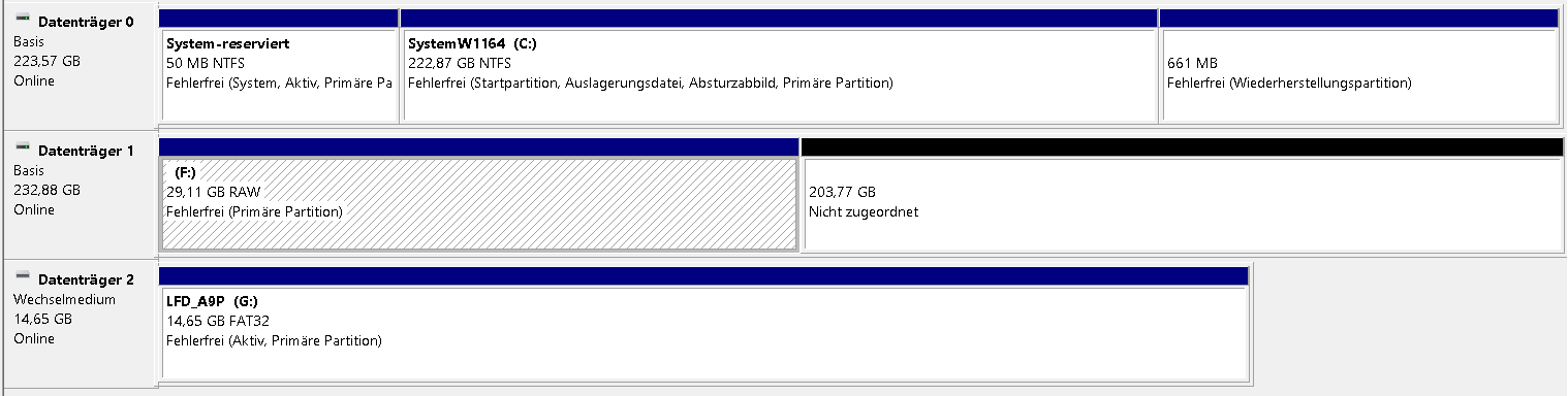

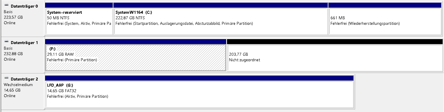

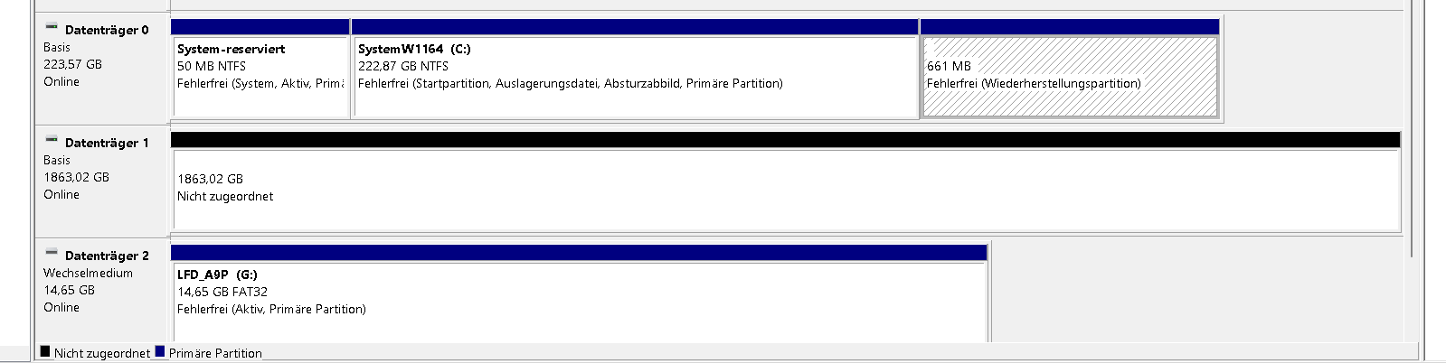

ich habe ein Intenso Laufwerksgehäuse mit einer 2 TB Seagate Barracuda bekommen. Dort waren die Video - Aufnahmen nicht mehr abspielbar. Auf meinem PC war die Festplatte nur in der Datenträgerverwaltung zu sehen als nicht zugeordnet.

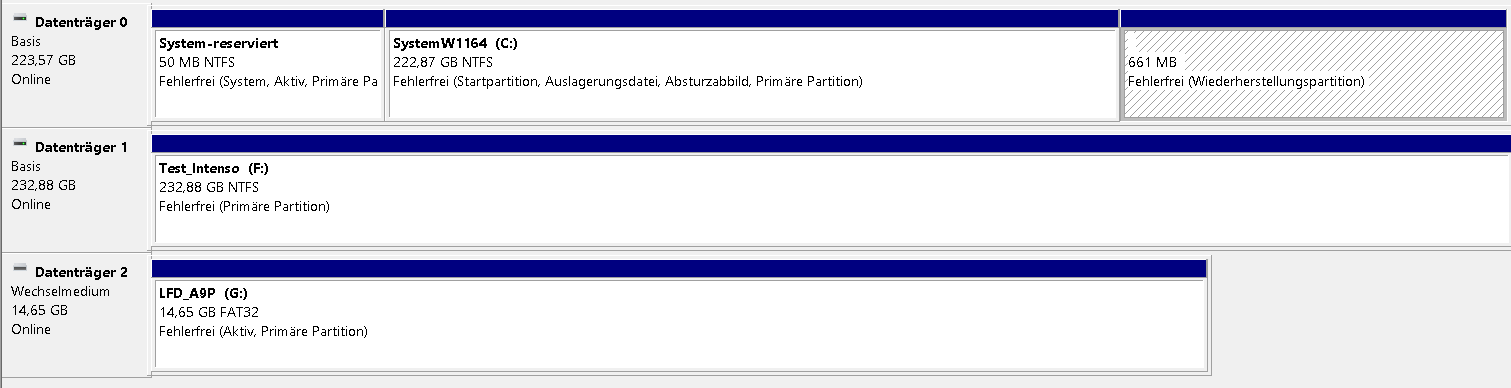

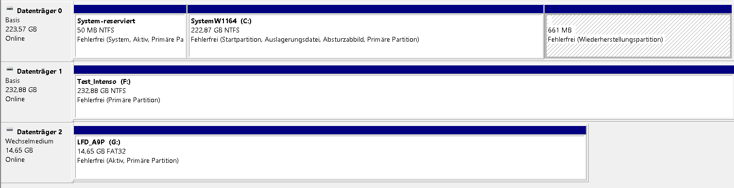

Ich habe dann eine blanke Festplatte von mir in das Intenso Lw - Gehäuse gelegt, dort formatiert und ein paar Testdaten aufgespielt.

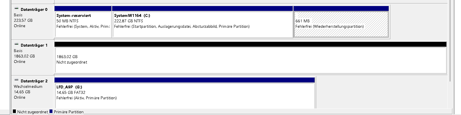

Über das Intenso Lw - Gehäuse waren die Daten dann zu sehen / lesen. Wenn ich Festplatte jedoch direkt an meinen PC anschließe sind die Daten nicht zu sehen / lesen und ich bekomme die Anzeige der aufgepielten Daten als RAW und den Rest der Festplatte wieder als "nicht zugeordnet" in der Datenträgerverwaltung angezeigt.
Ist das normal bei diesem Laufwerksgehäuse oder ist der Controller vom Laufwerksgehäuse defekt ???
Gruß Kuddi

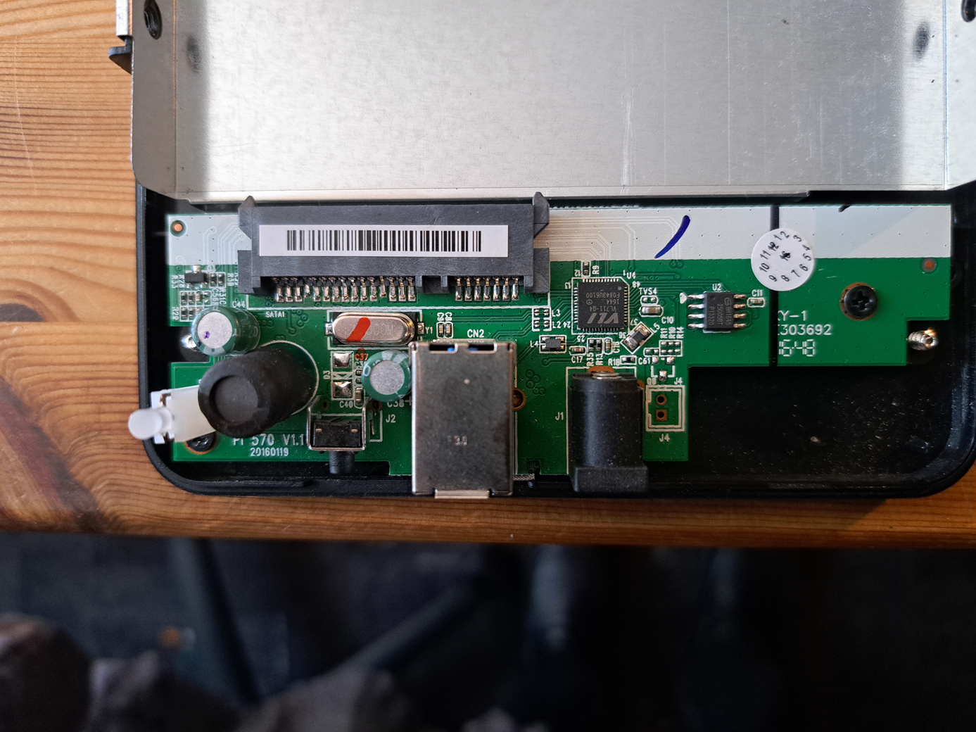

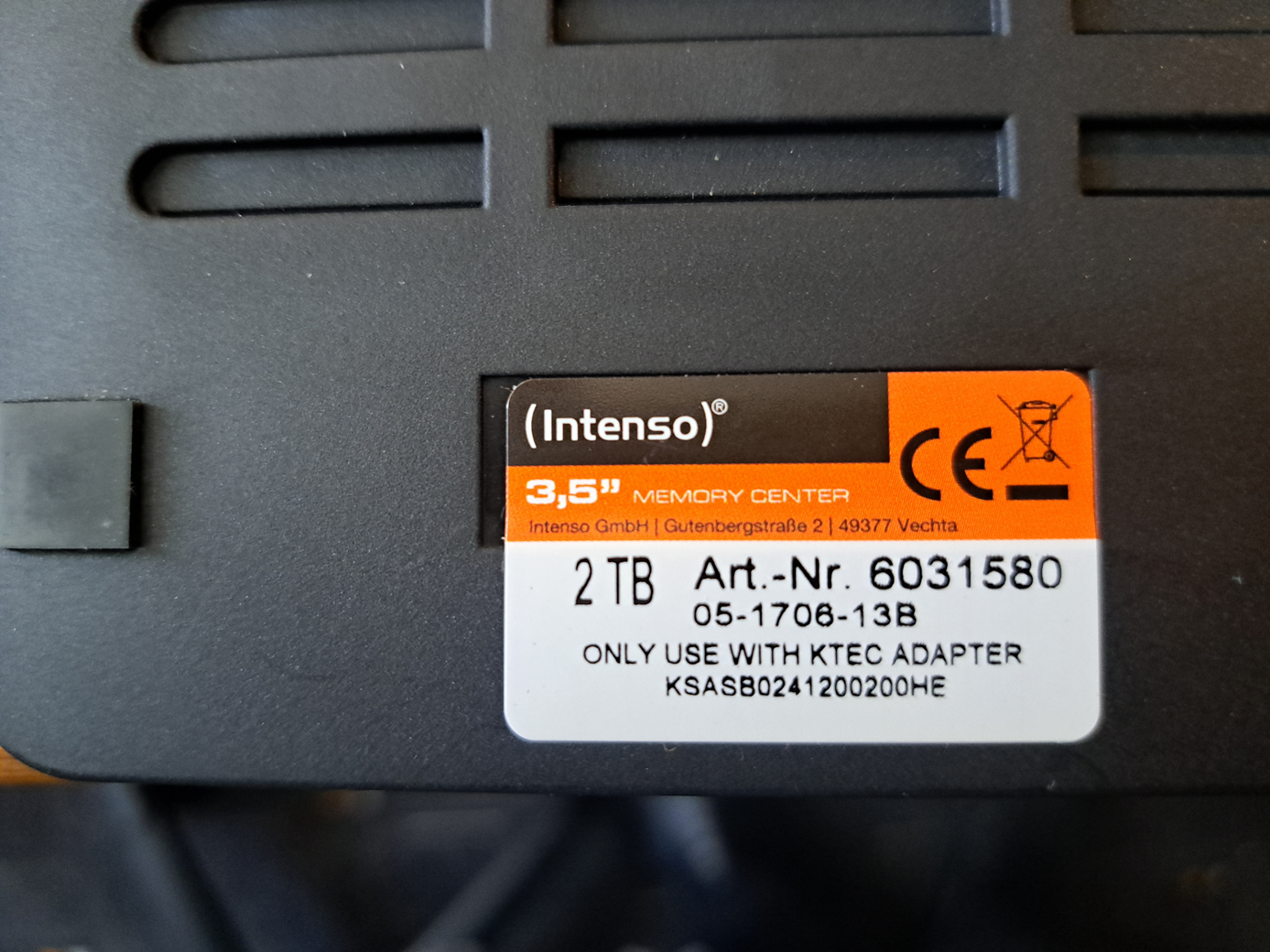

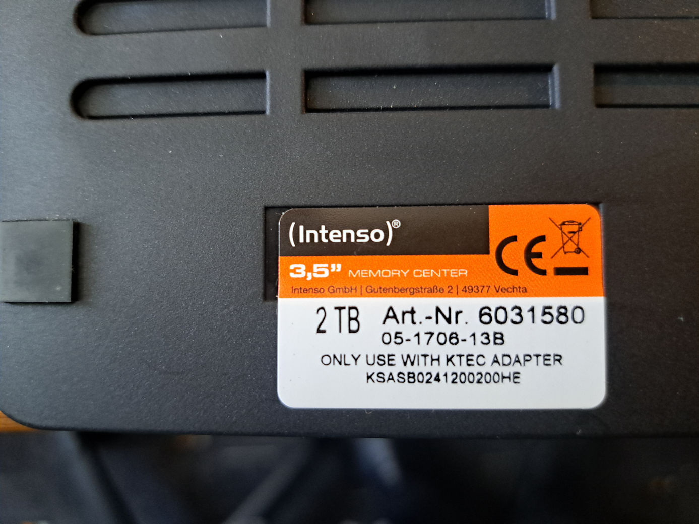

Es handelt sich um ein Intenso Laufwerksgehäuse ! Siehe Fotos
Das eine oder andere Intenso-Gehäuse ging am USB-SATA Controller defekt und die HDD konnte dann wegen Emulation nicht am PC ausgelesen werden.
Hau weg, mehr kann ich dir dazu nicht sagen. Genau aus diesem Grund: Du bist vom Controller abhängig und das geht garnicht
Ok, Danke für die Nachrichten Info´s
habe mir schon so etwas gedacht.
Vermute das der eigentliche Besitzer des Laufwerksgehäuse den Usb abgezogen hat ohne auszuschalten.
Ich werde die Festplatte komplett löschen und dann einen neuen MBR setzten und neu formatiern.
Gruß Kuddi
Aber nicht mehr in dem Gehäuse betreiben. Fehler für die Zukunft sind vorprogrammiert.
Kuddi schrieb:
Nachtrag: Sorry, erst eben nachträglich gesehen, die Fotos. Es ist dieser Bridge-Chip (VL711):
https://www.via-labs.com/product_show.php?id=44
Auch, wenn es im Datenblatt nicht direkt dabei steht, sehe ich nach wie vor die 4K-Emulation naheliegend.
Das Gehäuse ist nicht defekt unter den beschriebenen Umständen.
