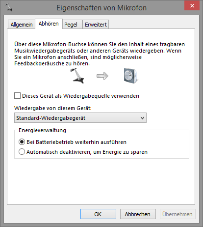

Windows-"Vorhör"-Funktion: Abhören in den Eigenschaften vom Mikrofon. [...]
Ach so, das hier...
...ist aber abhängig von anderen Einstellungen.
VielPRIL schrieb:
[...] So habe ich diese Funktion zumindest verstanden. Das was über das Mikro reinkommt wird auf dem eingestellten Gerät wiedergegeben.
Na ja, das kann schon zu Mißverständnissen führen - z.B. müßte hier wohl erstmal das richtige Quell-Gerät (vermutl. i-was mit Digital-IN vom via USB angeschlossenen MX2IO) ausgewählt werden, damit das dafür weiter funktionieren kann.

Dann hab scheinbar ich die falsche Vorstellung von dieser "Abhören"-Funktion. Durch ein Deaktivieren kann das Mikrofonsignal aus dem Ausgangssignal (eines Geräts) gefiltert werden, oder wie?
Richtig, das Mikrofonsignal wird dann ganz normal aufgenommen, aber halt eben nicht live abgehört.
Reaktionen: VielPRIL
