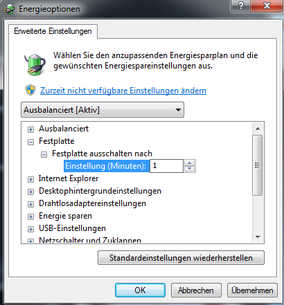

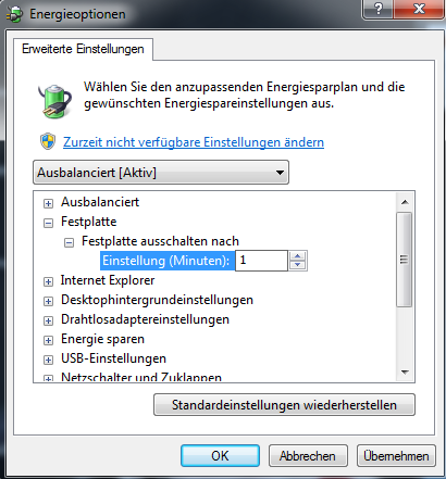

das gitbs doch in den energeioptionen das sie Platte nach 20 min ausgeht. Da kann man einfach auf eine min umstellen.
