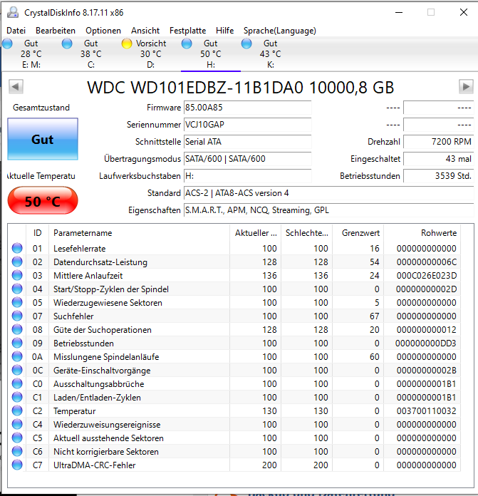

Daten: Festplatte ist aus dem Jahr 2021 Juli. Weitere könnt ihr vom Bild entnehmen.
Die Platte wird nach 45 min. im Betrieb 50 Grad heiß bei Nutzung, (Laut Verkäufer wurde Sie im Server nur 42 Grad heiß. Generell habe ich das Gefühl die wird sehr schnell heiß bzw. viel wärmer in kürzester Zeit als meine anderen Platten.
Die Platte schiebe ich in einen Festplatten Einschub außen ein.
Kann mir einer sagen ob die Temperatur normal ist oder schon zu heiß ist?

Ein kurzer Blick in ein Datenblatt (WD Gold 10 TB) verrät das die Betriebstemperatur bis zu 60 Grad haben darf.
Ich würde sagen das ist ok, was sagt dein Datenblatt?
Edit: Bei der WD Red sind es sogar 65 Grad.
Reaktionen: piepenkorn, PHuV, _anonymous0815_ und eine weitere Person

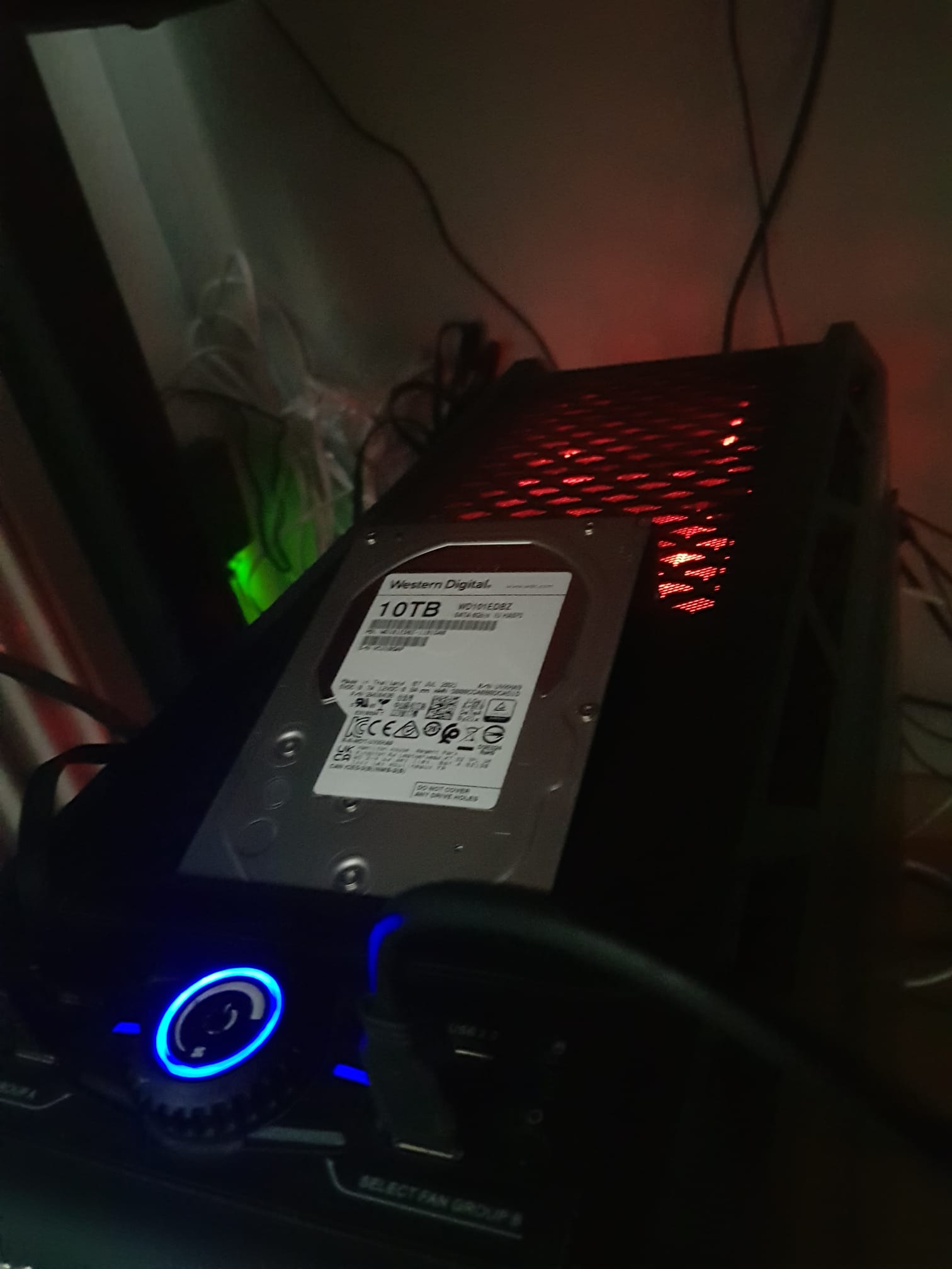

Die Platte hat keine Lüfter da sie draußen hängt. Hab ein Bild beigefügt wie das ganze aussieht.

Ich kann es auf dem Bild nicht eindeutig erkennen, aber die Platte auf dem Gehäuse, eventuell sogar Mesh, wird von unten erwärmt. Das ist sicherlich nicht hilfreich 🤓
Reaktionen: kieleich
