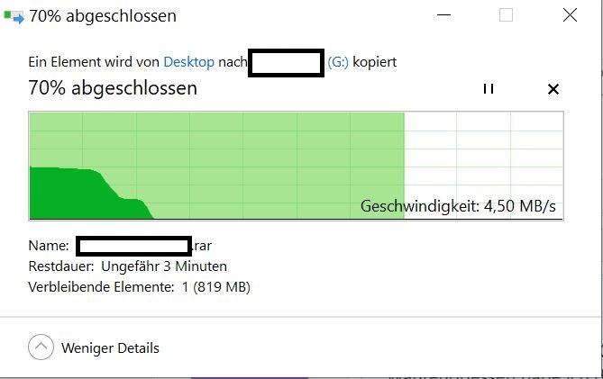

Es passiert nun folgendes:

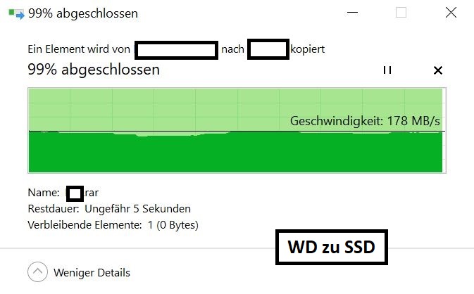

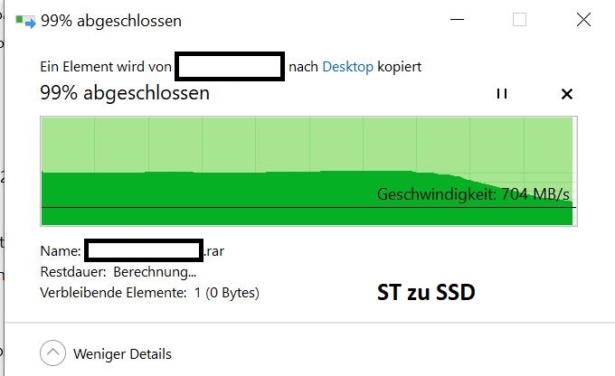

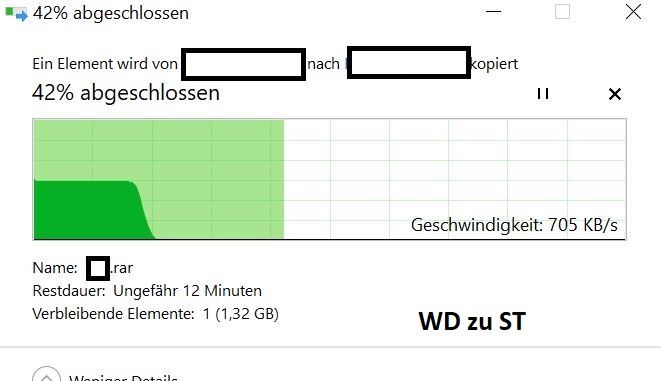

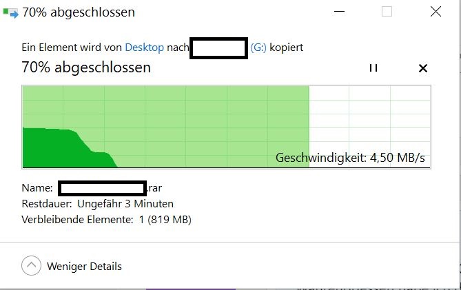

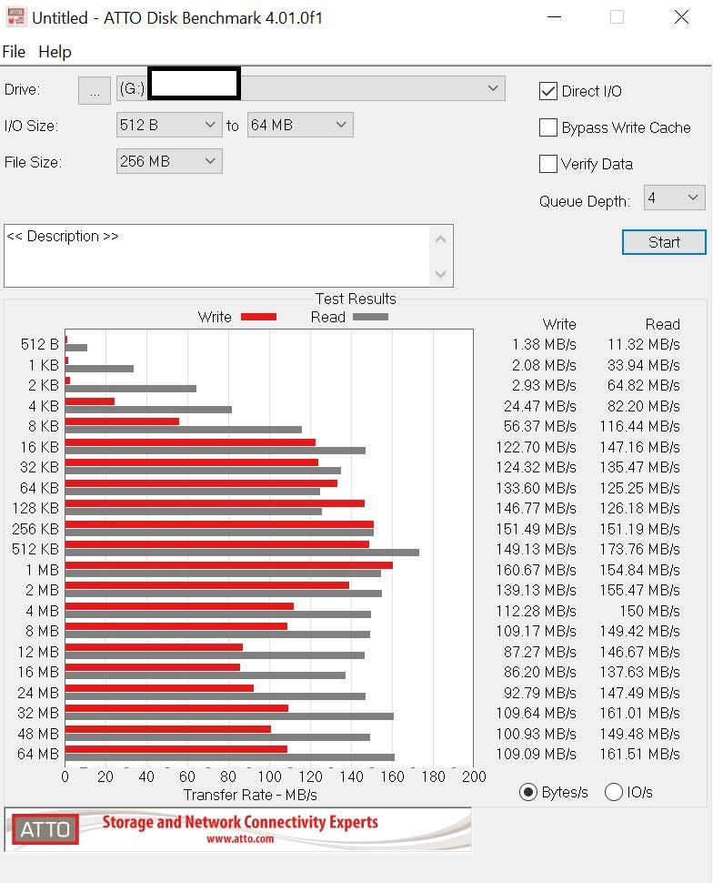

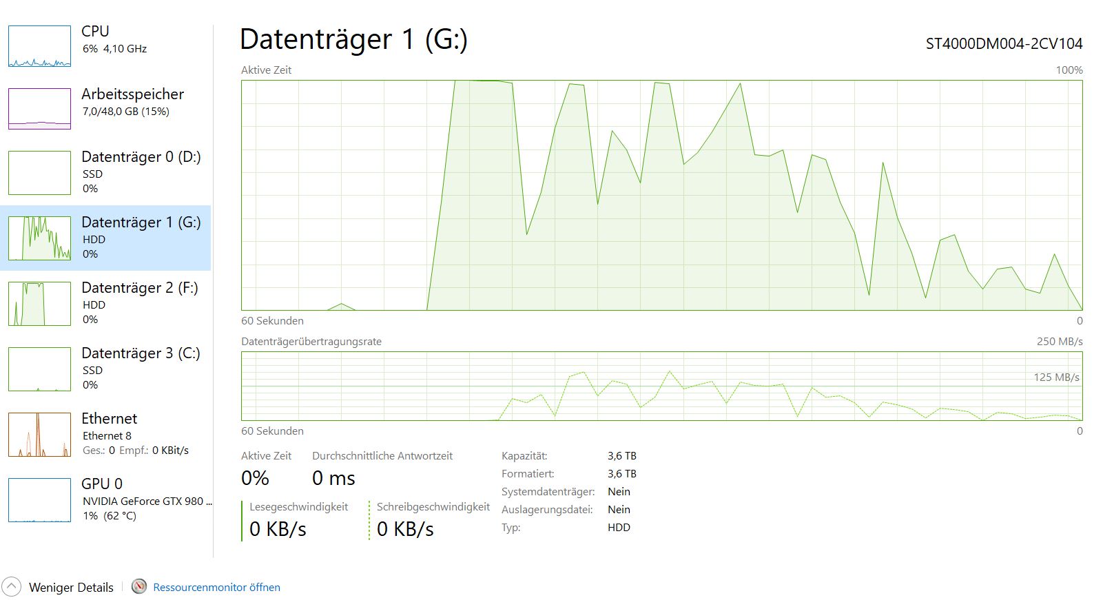

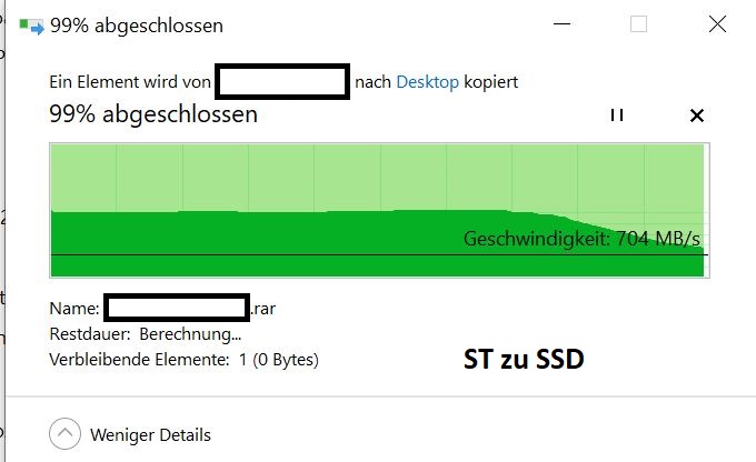

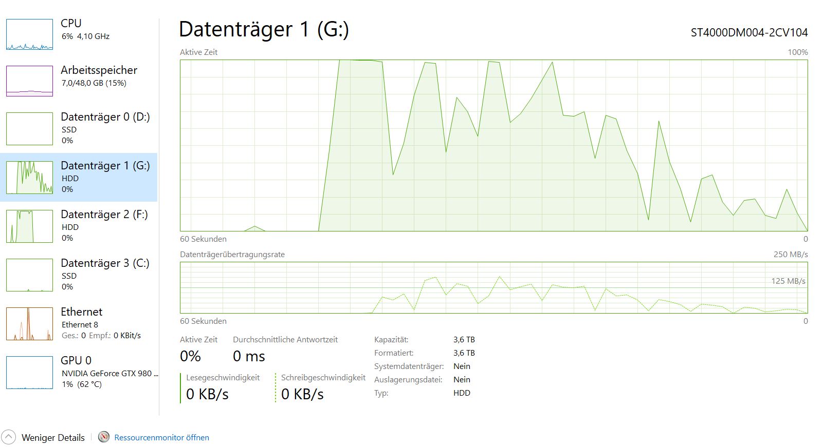

Wenn ich zwischen den zwei HDDs Daten kopiere, passiert immer folgendes:

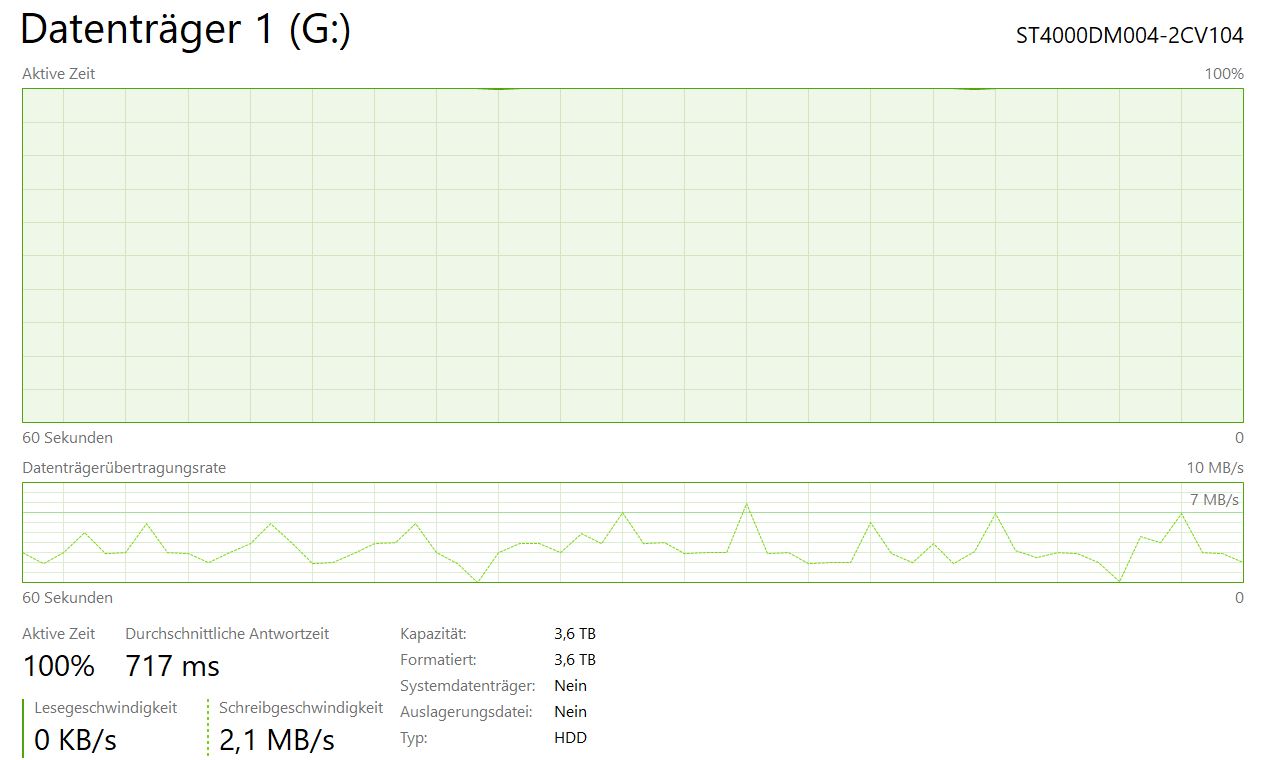

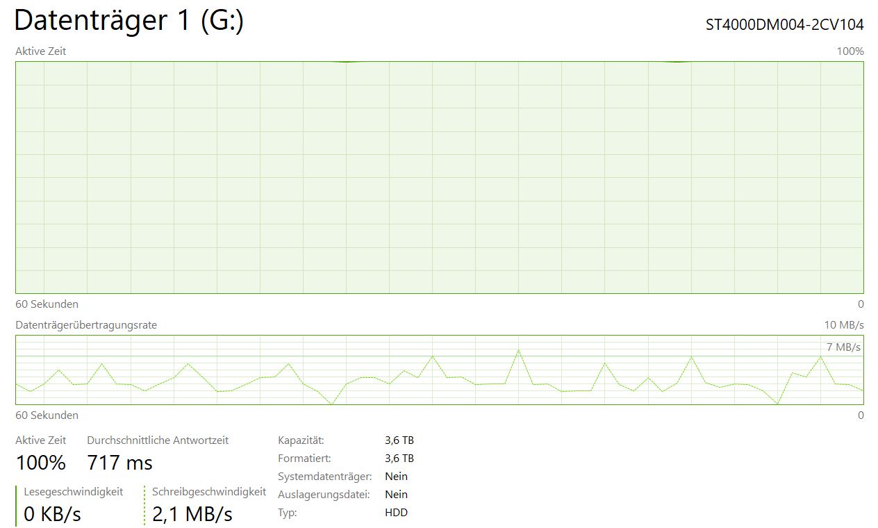

1. ST-Platte schießt auf 100%
2. Transferrate bricht extrem ein und schwankt zwischen 0 und ein paar MB/s
3. Mein kompletter Rechner hängt. Man kann nichts mehr verwenden, denn alles bleibt stecken(Browser, Explorer, weitere SW).
Sobald ich den Kopiervorgang abbreche, geht wieder alles.
Die 100% Auslastung auf der ST-Platte bleibt allerdings.

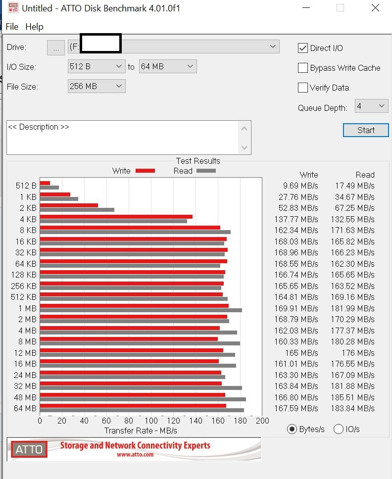

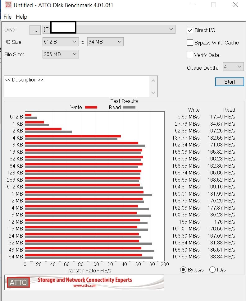

  • Einige Vergleiche/Benchmarks gemacht(Siehe Screenshots).

Okay, das kann aber nicht diese extremen Performance Einbußen verursachen?
Also, so dass der gesamte Rechner beim Schreiben, obwohl Das Betriebssystem auf einer SSD läuft, nicht mehr ordnungsgemäß verwendet werden kann?
natürlich kann es das.
gibt es das verhalten auch bei der Gegenrichtung oder generell nur wenn daten auf die Seagate geschrieben werden?

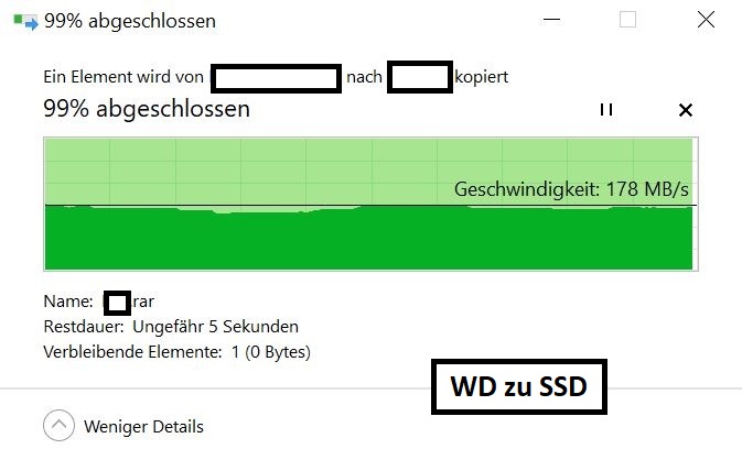

Wenn ich von der OS SSD auf die ST-Platte kopiere, ist alles OK.

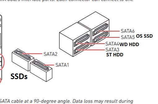

Wegen Ports, siehe Grafik.
Was könnte das mit den Ports zu tun haben?

Im Task-Manager sehe ich nichts auffälliges.
Ich kann soweit aber auch nicht unterscheiden welcher Prozess mit welchen Datenträger zusammenhängt.
Auf welche Prozesse sollte man genauer hinschauen?

Während dem Kopieren sieht man wie die Anwendung auch in nicht definierbaren Intervallen sich für ein max. zwei Sek. aufhängt("Keine Rückmeldung") und dann aber wieder weiter in einem sehr langsamen Tempo, 1GB / Halbe Stunde, kopiert.
Sind diese Lags bei der Software üblich?

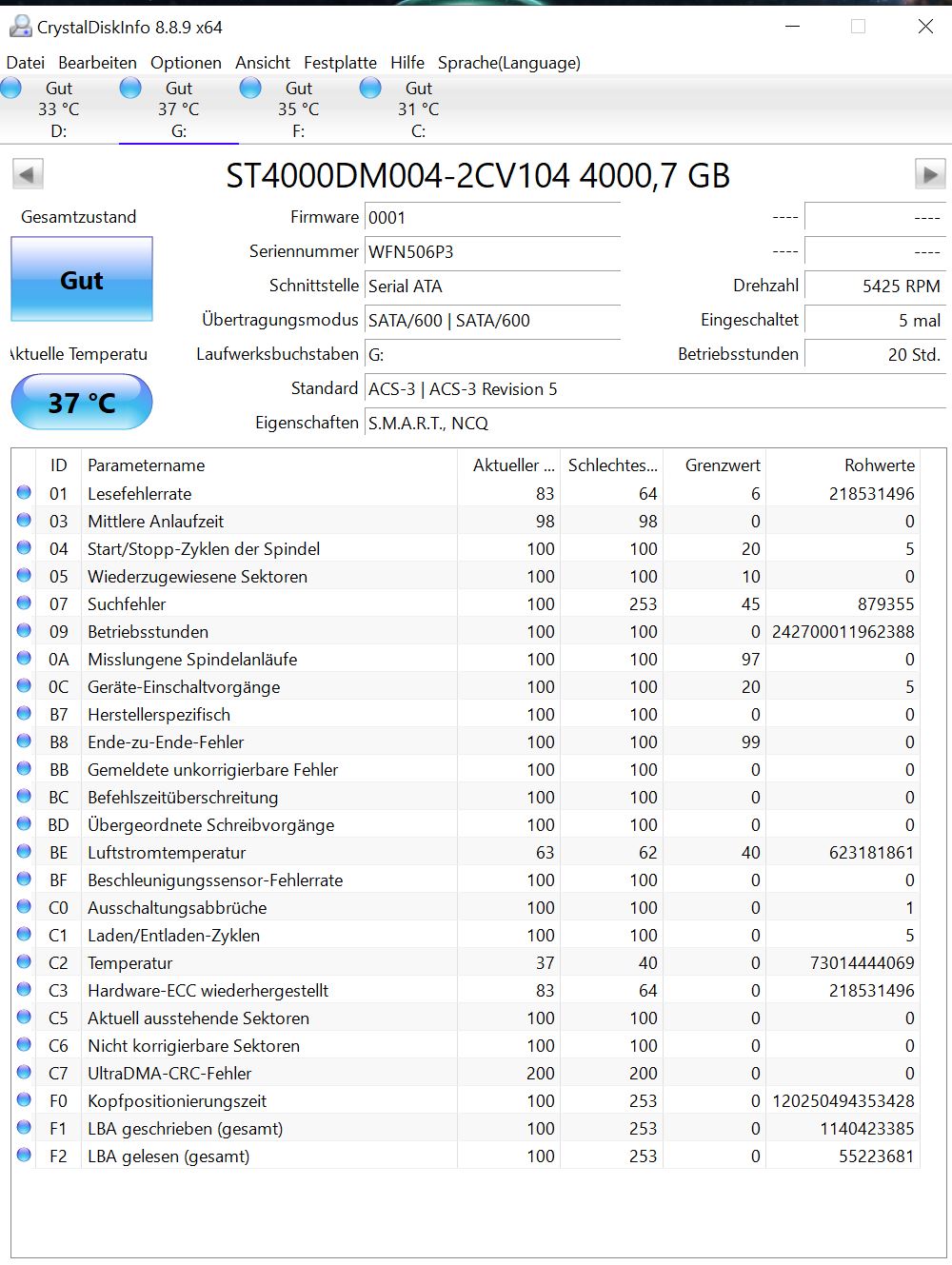

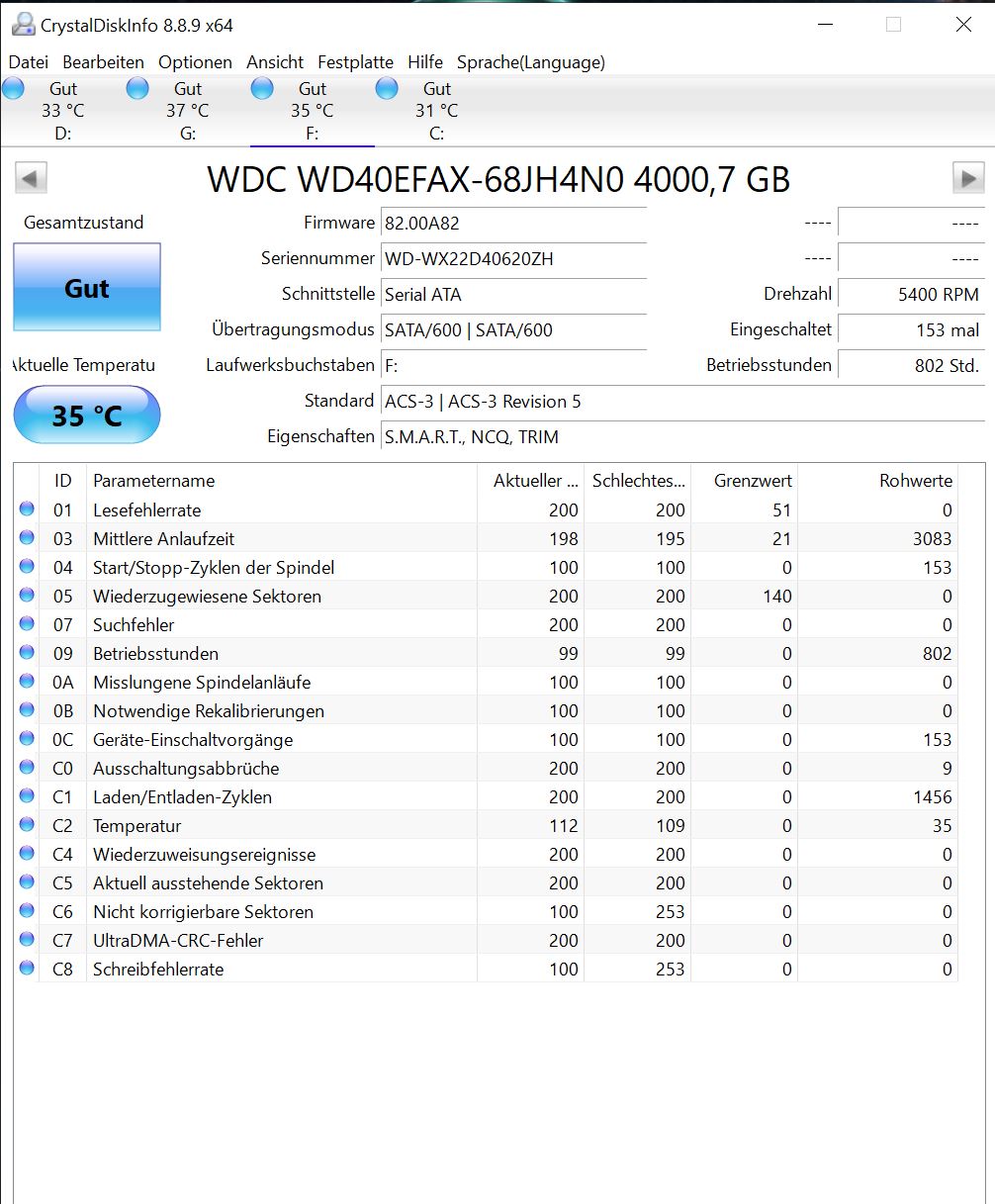

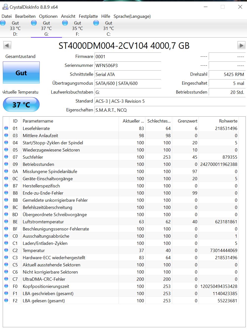

Für die wenige Benutzung hast Du viele Lese und Suchfehler, die in C3 ECC-wiederhergestellt münden.
Möglicherweise "zerhackstückelt" Deine seltsame Rambestückung die Daten, da das Kopieren von Daten ja immer über den Speicher läuft.
Fals das nicht hilft, würde ich die Platte reklamieren..
Evtl. kannst Du ja damit etwas anfangen. https://www.computerbase.de/forum/threads/neue-seagate-st4000dm004-defekt.1924728/

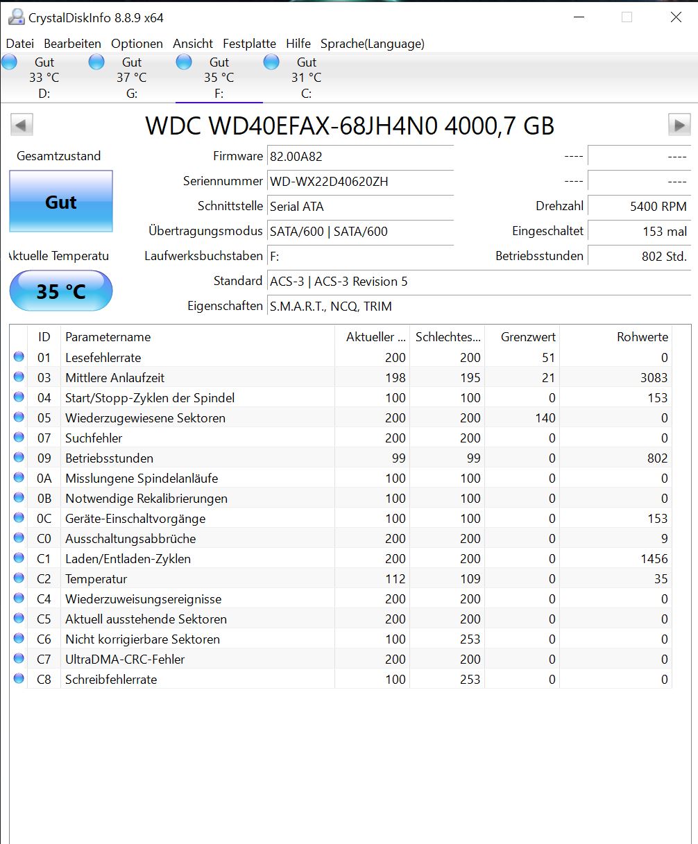

Also bei der eingegangen WD Platte habe ich zuerst 1 TB problemlos kopieren können. Dann habe ich sie nach einem Monat (weil Backup-Stichtag) wieder eingeschalten und schon gab es ähnliche Probleme wie mit der jetzigen ganz neuen Seagate.
Die WD hatte aber im CrystalDiskInfo schon den Zustand "Schlecht" angezeigt und es hatte Lesefehlerrate auf "1".

Also ich habe jetzt einige Kopiervorgänge mit vielen kleinen und großen Daten durchgeführt.
Währenddessen habe ich den PC normal verwendet(Browser, Explorer, etc).
Die Lage hat sich nach der RAM-Entfernung verbessert. Es hängt sich nicht mehr alles auf.
Jedoch bleiben die 100% Auslastung und Transferraten-Einbrüche.
Auch das Herunterfahren/Neustarten dauert deutlich länger.
Auffällig ist, dass nach einem Neustart einige Kopiervorgänge mit voller Transferrate(von SSD zu HDD, HDD zu HDD, vice versa) auch durchgeführt werden.
Es wird so schnell übertragen, dass man fast keine Screenshots davon machen kann (<2 Sek).
Nach einer bestimmten Zeit bzw. nach einer bestimmten Anzahl an Kopiervorgängen, stürzt die Transferrate extremst ab oder der Transfer bleibt auch vollständig hängen. Siehe Screenshot.
Als nächsten Schritt werde ich alle SATA-Kabel ersetzen(Bestellung noch nicht angekommen) und die HDDs per SATA-Ports neu anordnen.
Update folgt.
Nun ja, so lange im Cache noch was frei ist, ist das ja auch auf Windowsebene keine Problem. Nur die Platte wird diese Daten aus dem Cache noch nicht auf die richtige Platte weggeschrieben haben. Schießt du dann weitere Schreibvorgänge hinterher, kommt es irgendwann zu vollen Cache und die wahre Geschwindigkeit offenbart sich.
Angeblich ist der Cache 256MB groß, deckt sich das mit deinen Beobachtungen? Also wenn du bspw. 1GB überträgst, müsste (bei zuvor leerem Cache) der Kopiervorgang bei etwa 25% einbrechen.
