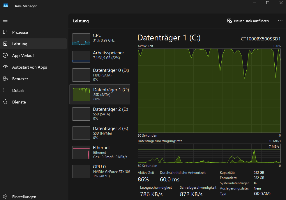

Poste Mal nen Screenshot vom Task Manager, und Wähle Links Laufwerk C oder eben den Betreffenden LW. B. aus welcher zur BX500 gehört, während alles wieder komplett lahmt.

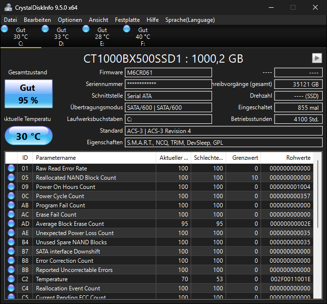

Zeig doch mal die Smartwerte der SSD (CrystalDiskInfo), vielleicht gibt es ja Hinweise, dass sie aufgibt.
E: Nur wegen QLC-Speicher sollte das bei der angegebenen Nutzung nicht passieren. Hatte auch ein paar Monate eine QLC-SSD als OS-Disk + diverse Programme. Einzig wenn ich mal größere Datenmengen draufgeschaufelt hatte wurde Windows für ne Zeit lang sehr träge.

@TP555 Ist ein bisschen schwierig einen Screenshot zu machen, wenn der ganze PC hängt ab habs hier mal versucht ^^
@kartoffelpü Hier noch einfach ein Bild von CrystalDiskInfo, hab sonst auch noch die txt Datei angehängt die mir ausgegeben wurde.
Ja schon klar!
Kommt es denn aber auch Mal vor, das 100% Auslastung mit 0KB/s Beim Lesen und Schreiben Auftritt?
Beim Crystaldiskinfo, zieht Mal das Fenster komplett Runter das man auch alle Werte sehen kann.
Mfg.
Passiert glaube nicht, ist immer manchmal bei je 5mb/s oder mehr/weniger
