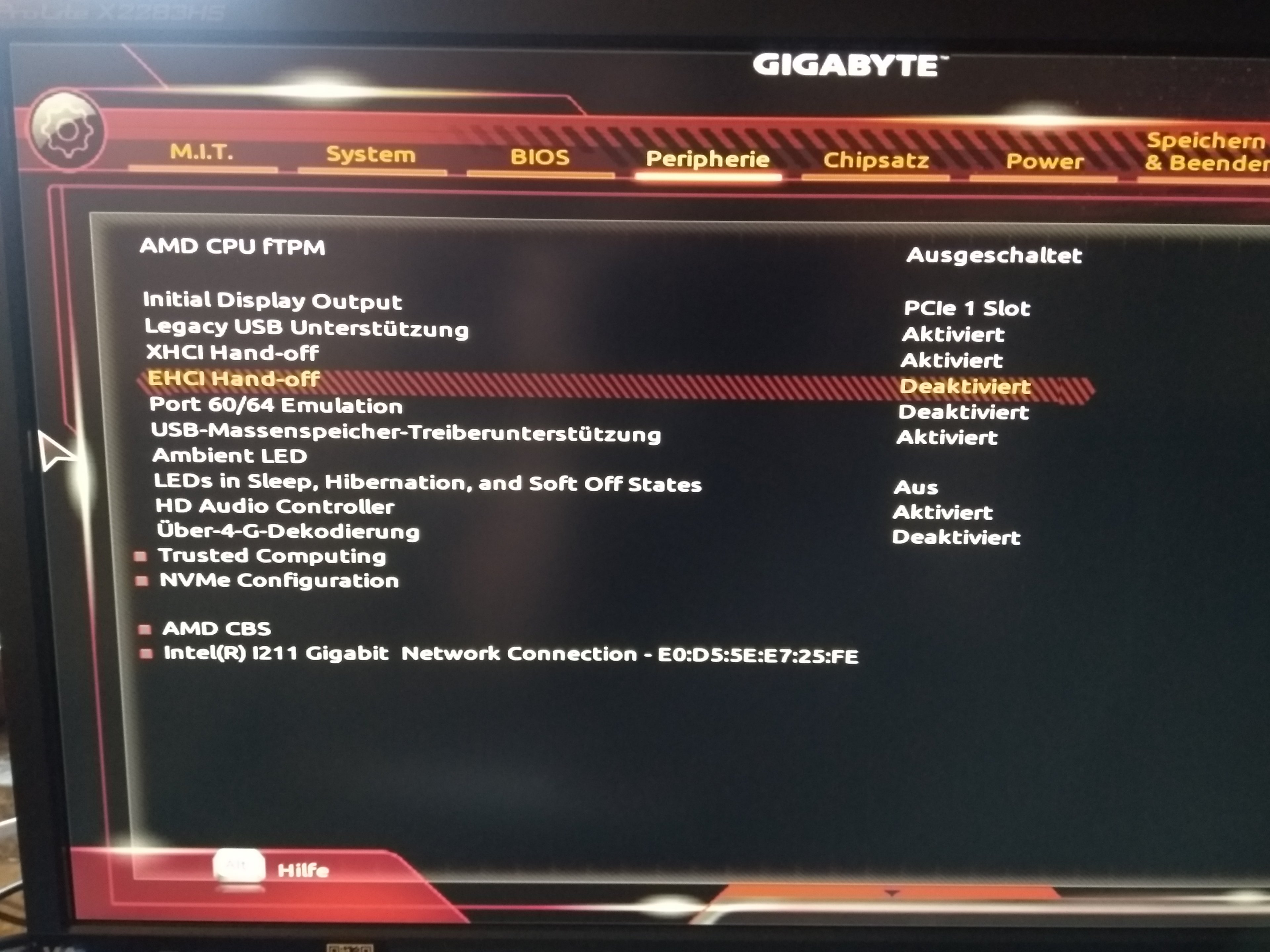

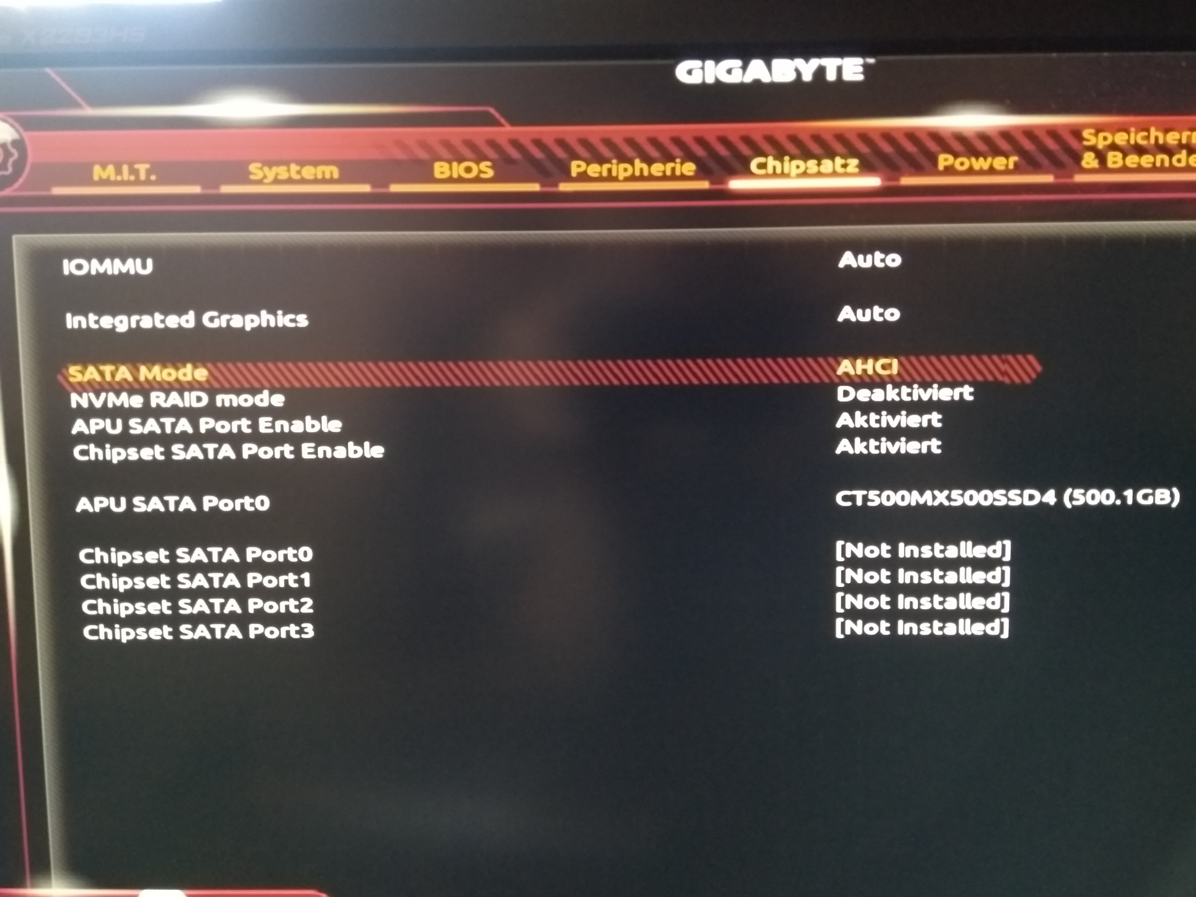

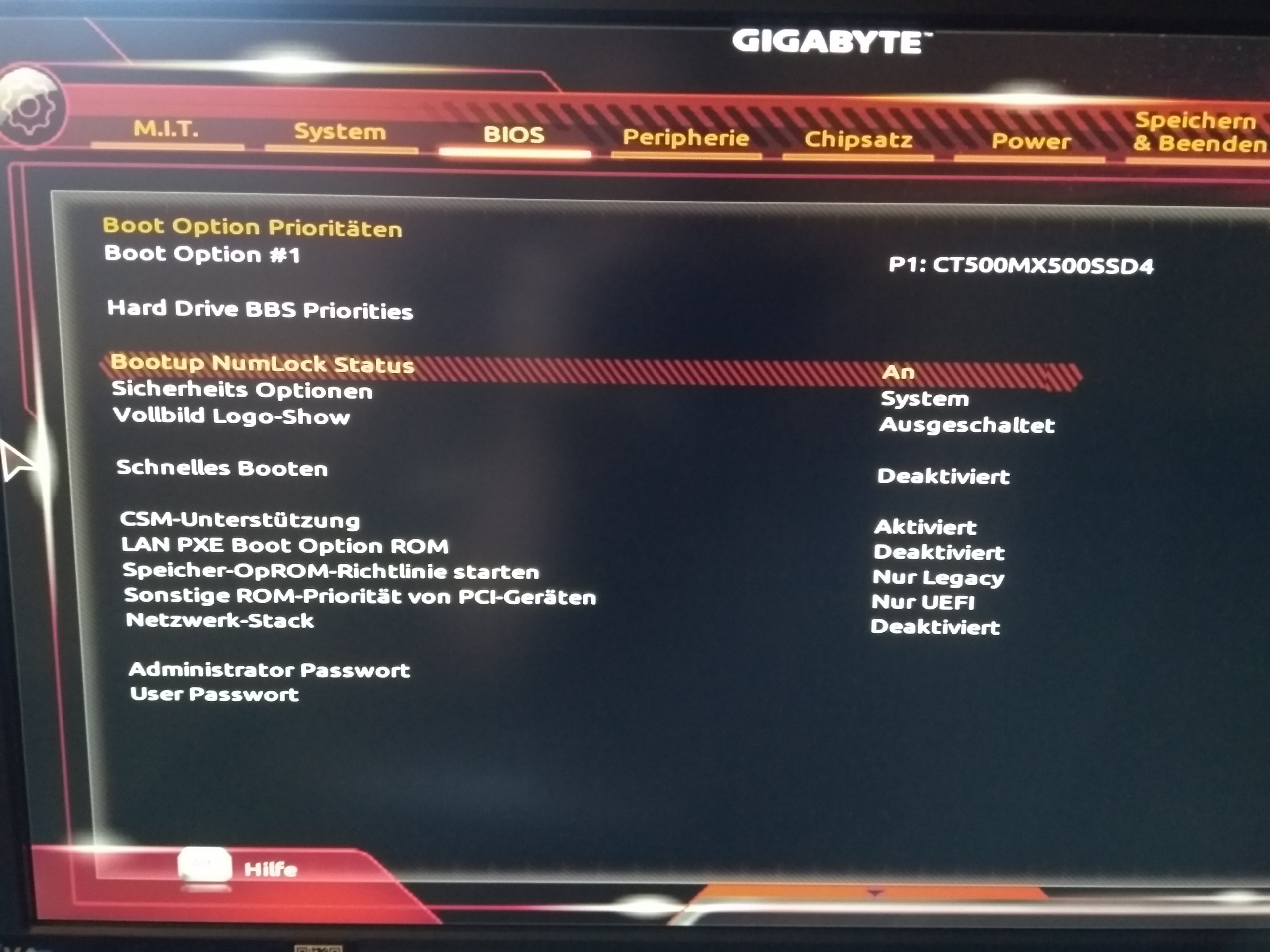

Ich finde da keine Einstellung für Hot Swap oder ähnliches. Wo ist die bloß? Oder ist noch prinzipiell etwas falsch konfiguriert? Siehe Bilder.

Scheinbar hat das UEFI diese Einstellung nicht, aber vielleicht kennt jemand dieses Board und sein UEFI besser und kann sagen wo man sie vielleicht doch findet. Sonst ist es aber nicht weiter schlimm, denn erfolgreich aufwerfen wirst Du sie nicht können.

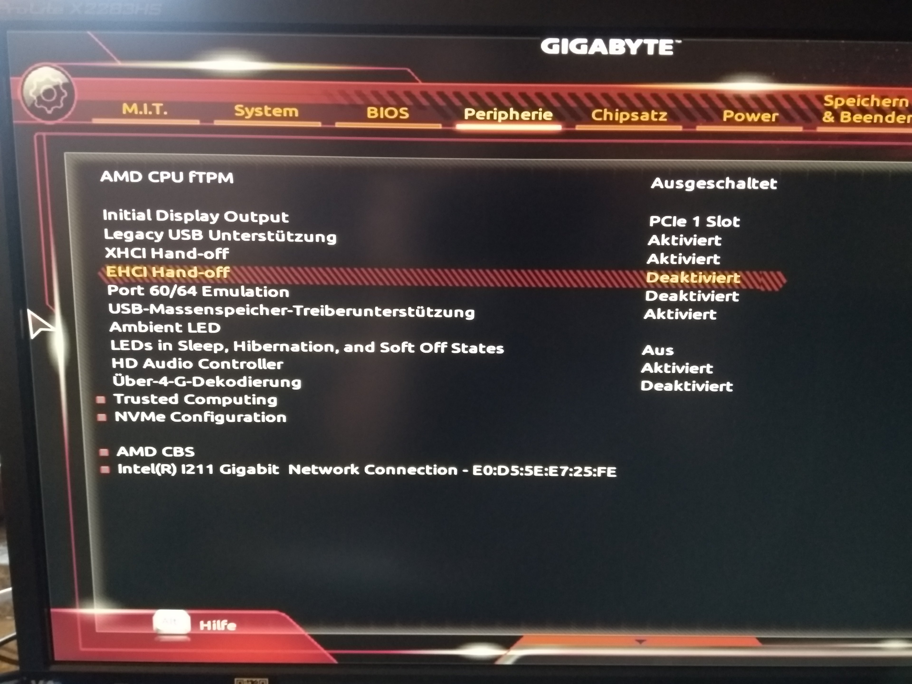

Wenn Du nicht irgendwo einen Menuepunkt SATA Konfiguration hast, schau mal was bei Dir unter dem Menuepunkt NVMe Konfiguration (4.Screenshot) angezeigt wird.

Menuepunkt NVMe Konfiguration .
Dort kann man nur Raid-Mode aktivieren oder deaktivieren.
