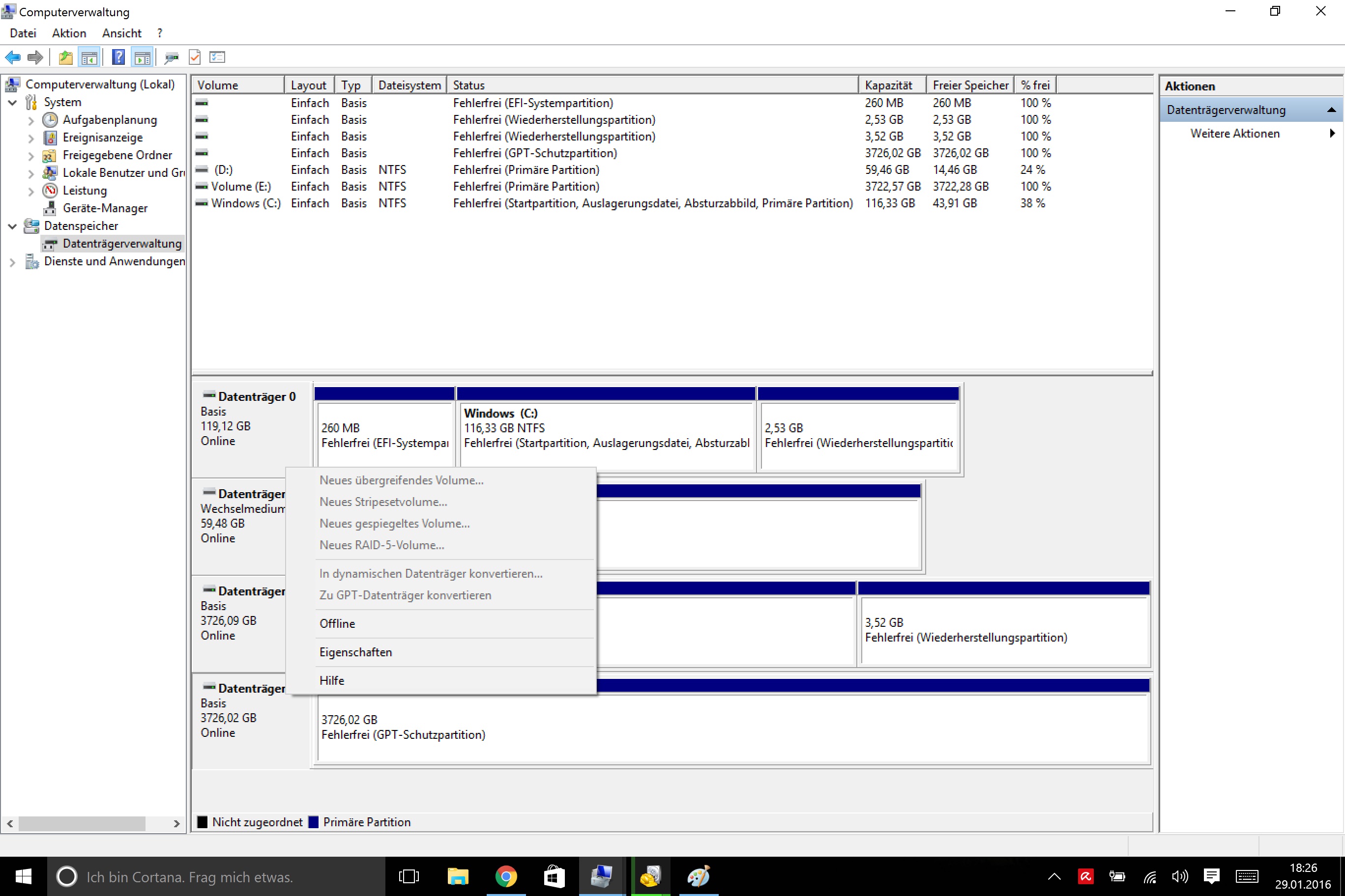

moin, leider funktioniert das nicht, da steht:
Fehlerfrei (GPT- Schutzpartition)
was nun?

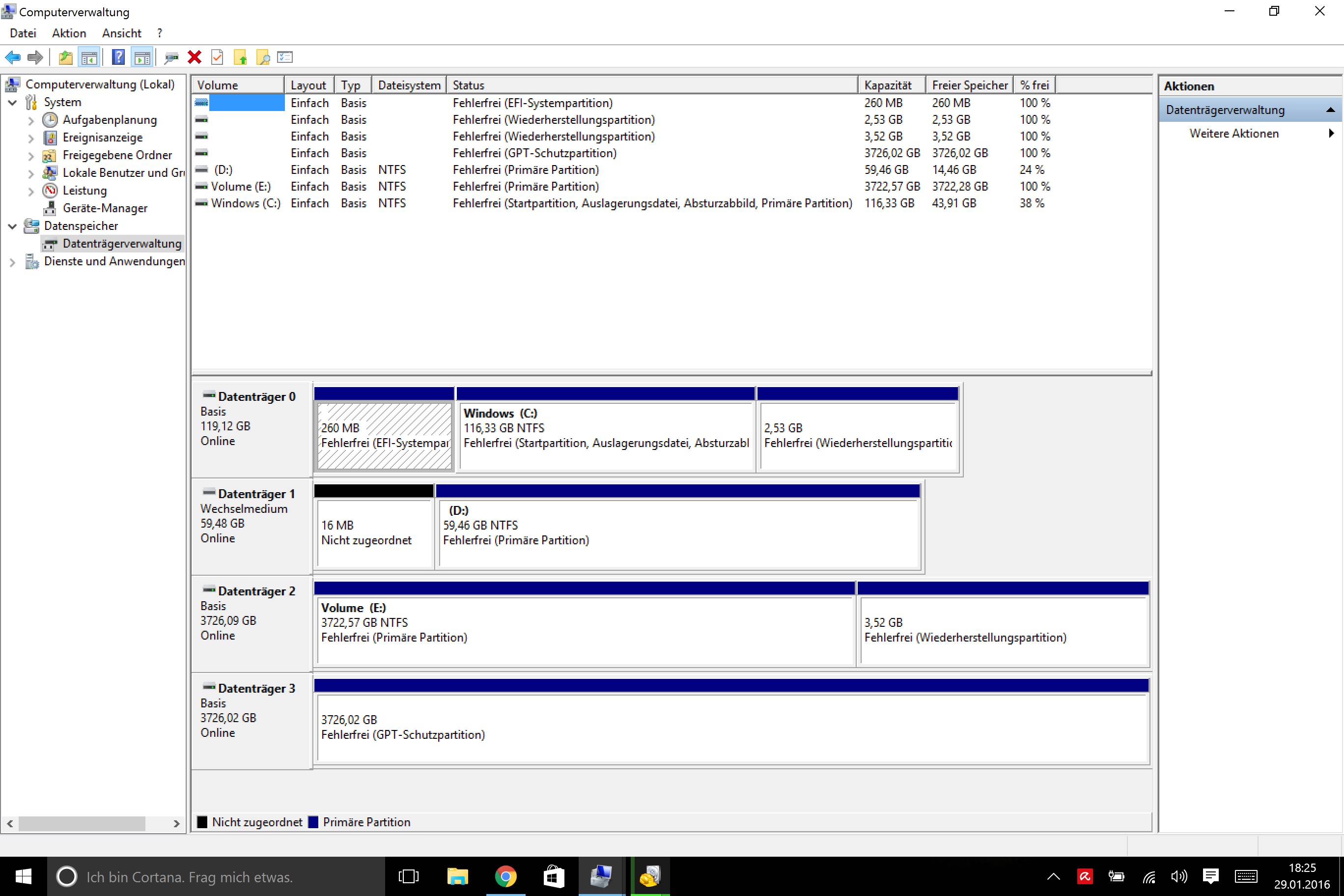

Sind die Platten noch im PC? Poste doch mal einen Screenshot der Datenträgerverwaltung.
die PLatten sind nicht mehr im PC weil der PC verkauft ist, habe die PLatten ins externe Gehäuse gesteckt.
und jetzt kann ich nicht auf die Daten zu greifen.
eine Festplatte ist da jetzt nicht angeschlossen weil da ,für mich sehr wichtige Daten drauf sind.
wenn ich wüsste wie ich wenigstens von Platte A auf Platte B die daten kopieren könnte... ich habe eine Patte die ist quasi leer und da könnte ich dann die Daten drauf kopieren aber ich weiß einfach nicht wie.
Wenn eine GPT-Schutzpartition angezeigt wird und das eingesetzte Betriebssystem eigentlich den GPT-Partitionsstil unterstützt, bedeutet das, dass nur noch der Pseudo-MBR gefunden wird. Grund dafür ist in der Regel ein anderes Sektorlayout. Es ist vermutlich genau das eingetreten, was ich im Betrag #8 beschrieben habe.
Führe mal folgenden Befehl in der Eingabeaufforderung von Windows aus, wenn die externe Platte angeschlossen ist:
wmic diskdrive get bytespersector,model (exakt so schreiben!)
Sollte bei der externen Platte als Ergebnis 4096 stehen, emuliert der USB/SATA-Bridge-Chip des externen Festplattengehäuses 4K-Sektoren.
