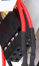

Es sind diese USB-Stecker, für die ich weitere interne Anschlüsse benötige, weil die auf dem Board eingelöteten Anschlüsse schon alle belegt sind:

Ob du Karten mit den Pfostenstecker wie auf den Mainboards finden wirst kann ich nicht sagen.
Aber eventuell gibt es Adapterkabel von den normalen Buchsen auf deine Buchsen.
such unter USB Verlängerung / USB Kabel / USB Adapter vielleicht hier

Der Begriff, nach dem du suchen musst, lautet: "USB-Header", wie ich in meinem ersten Post bereits angedeutet habe.
Eine Suche sollte dann nicht mehr so schwer sein.
