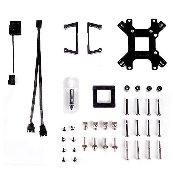

Hier habe ich mal zwei Bilder. Das erste sind die beigelegten Kabel:
Das 2. ist das Manual von der Tundra. Seite 18 wäre die "Erklärung" von den Asnchluss der Lüfter. Werde aber da nicht Schlau draus. Es wäre schön, wenn mir jemand wirklich genau sagen könnte wo der 3 Pins und die zwei 4 Pins angeschlossen werden, obwohl ich mir bei den 4 Pins ziemlich sicher bin, das diese an den CPU Fan angeschlossen werden.
http://www.silverstonetek.com/downloads/Manual/cooler/Multi-TD02-E-TD03-E-Manual.pdf
Das erste Bild zeigt auch ganz links ein Kabel für das Netzteil. Kommt also der 3er Pin Anschluss somit an das Netzteil und NICHT an einen FAN Anschluss?

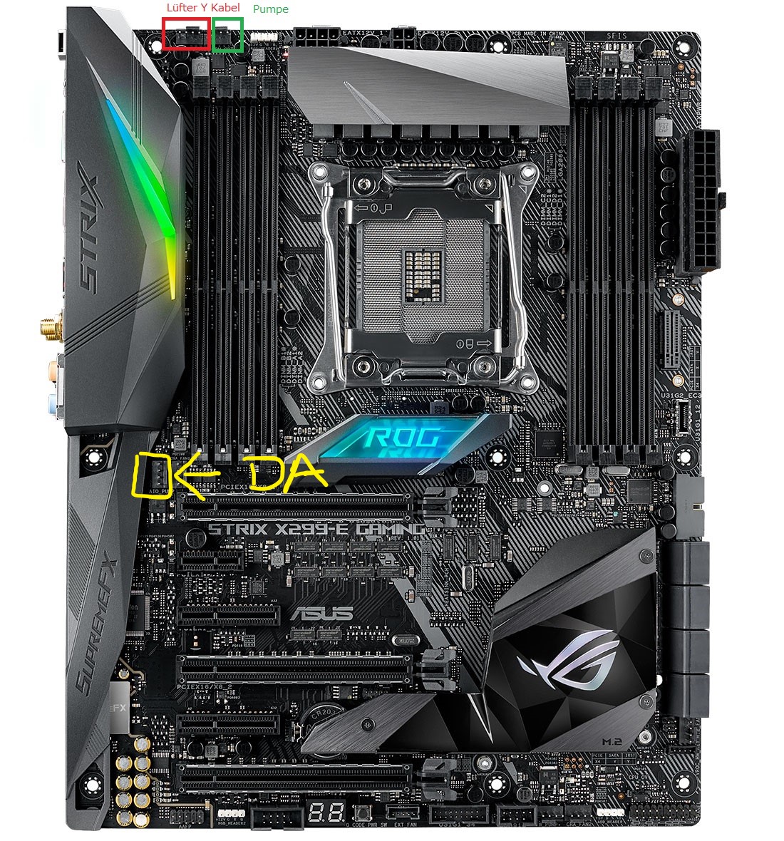

Habe an den letzten Post ein Bild angehängt, so sollte das ganze funktionieren, mann müsste im Asus Hanbuch evtl nochmal das ganze gegenchecken ;)
Du Kannst aber natürlich auch den beigelegten Molex Adapter nutzen (Kabel ganz links in deinem Bild) und die Pumpe direkt vom Netzteil versorgen.
Du Kannst aber natürlich auch den beigelegten Molex Adapter Nutzen (Kabel 1 in deinem Bild) und die Pumpe direkt vom Netzteil versorgen.
Gäbe einen Unterschied zwischen deinem Bild und dem Molex Adapter? Oder wäre das egal?

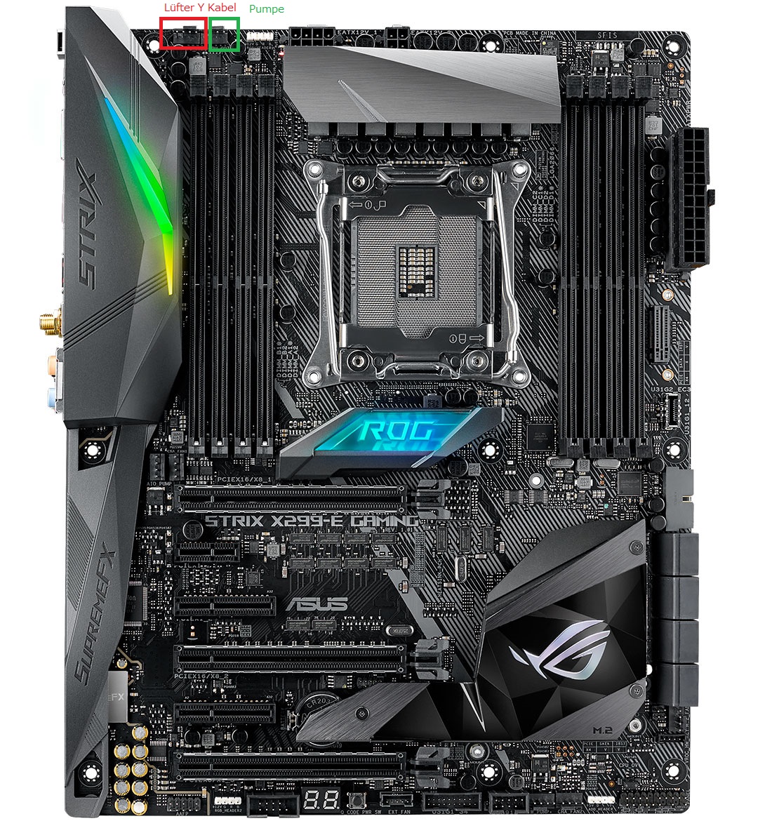

Habe in dem Bild mal angezeichnet wo ich momentan den 3 Pin angeschlossen habe:
Y Kabel habe ich bei rot angeschlossen also scheinbar richtig. Bei gelb steht laut Handbuch AIO_PUMP.
War zu faul das Handbuch heraus zu suchen :p
Wenn gelb AIO PUMP ist dann passts. Vorteil beim Anschluß am Board ist das du die Pumpe regeln kannst, beim direkten Anschluß am Netzteil fällt das natürlich flach.
ok danke dann hab ich alles richtig :) Das wollte ich nur wissen ;)
