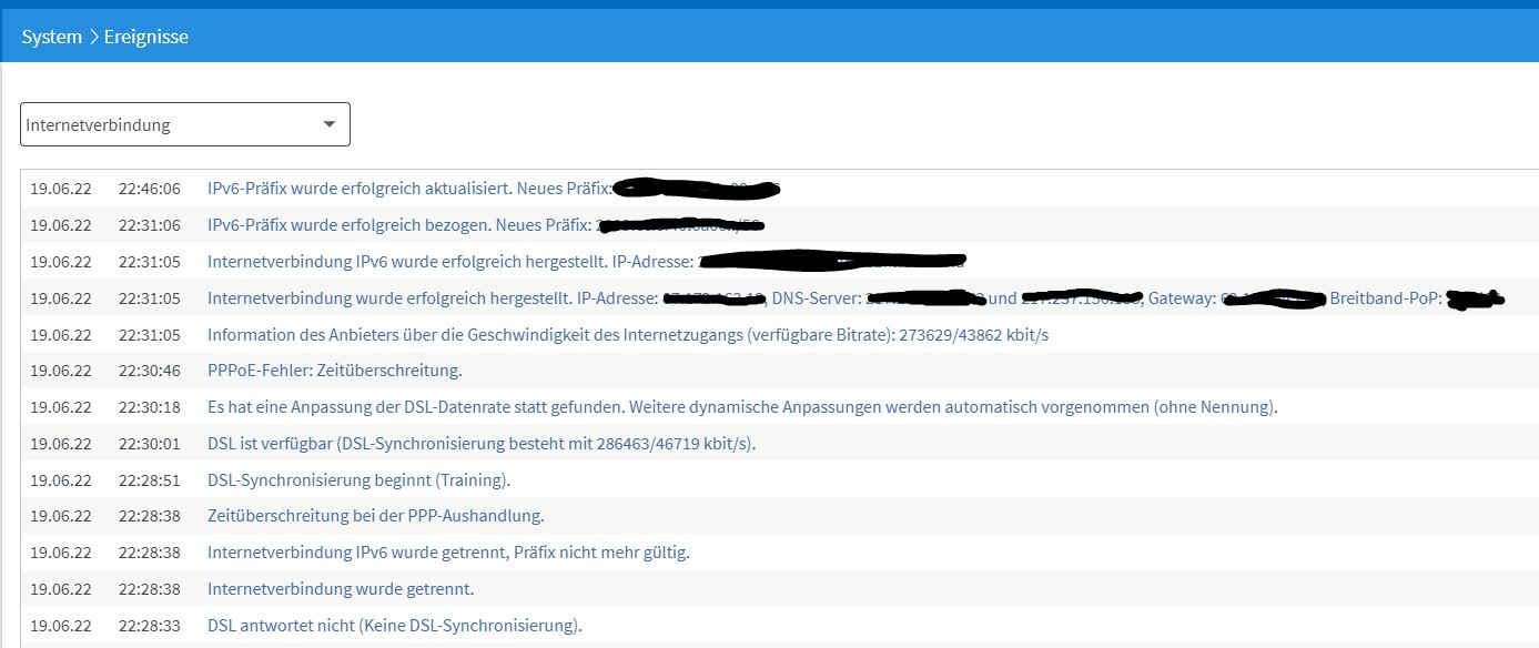

Ich bin von 100 Mbit Fritzbox 7490 auf 250 Mbit 7590 AX v2 gewechselt. Seit dem Wechsel habe ich von Zeit zu Zeit kurze Timeouts:
Die Timeouts treten unregelmäßig auf, beispielsweise am 18.06 2x und am 10.06 1x.

unterster Satz sagt doch komplett aus .. kein DSL Sync ... dann sync er neu und gut ist.
Problem ist halt das findet der Technicker nicht an dem Tag wo er da ist denn das Eregnis warum der sync weg war kann aber muss ja nicht zu dieser Zeit auftreten.
Dafür müsstest du das ganze mehrere Tage loggen und die Logs dann als Problem posten.
Natürlich kann der Sync bei 100 Mbit eher gehalten werden... somit trat der Fehler früher nicht auf.

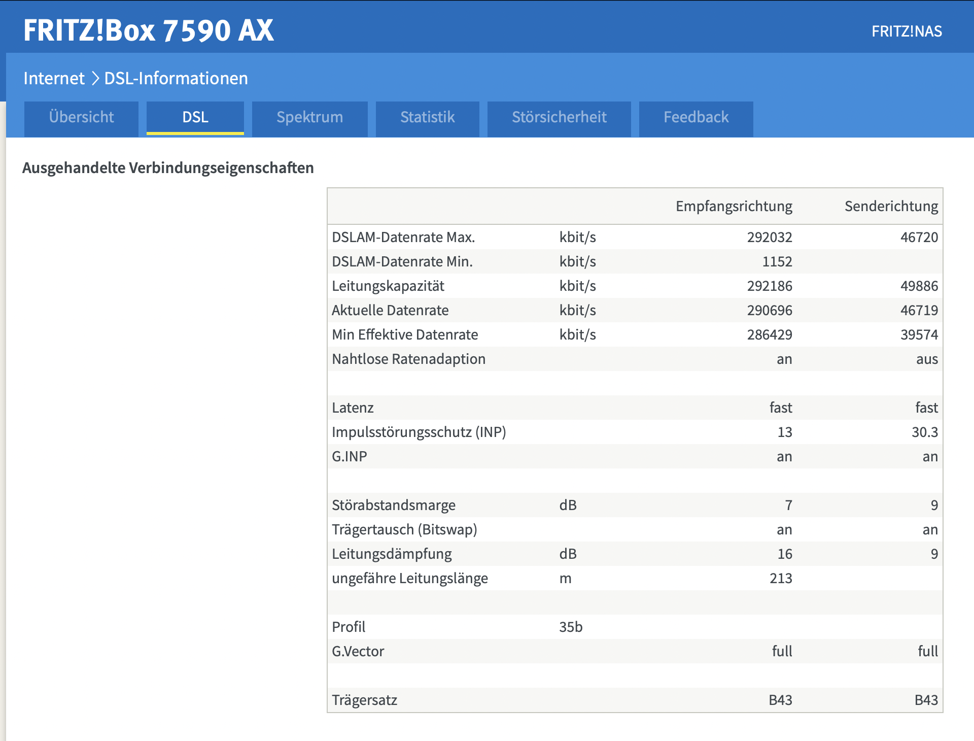

Wie schaut die DSL Info Seite aus dazu wegen Störabstand und Leitungsdämpfung ?

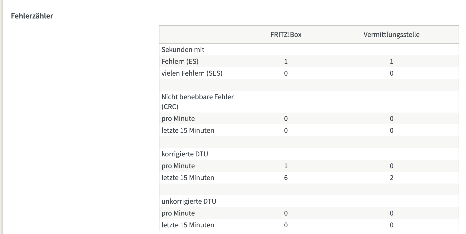

Poste doch mal die auftretenden Fehler, das was unterhalb von dem Screenshot noch steht, den du schon gepostet hast.

Snr wert von 7db ist nicht viel, bzw wenn es unter 6db fällt, knickt die Leitung ein.

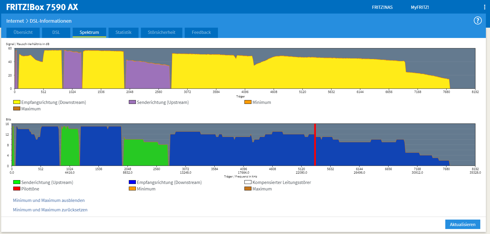

Kannst Du mal das Spektrum mit Min Max-Werten posten?
Da ich mich für heute aus dem Forum verabschiede: Das Spektrum wäre nett, darüber kann man diverse Störquellen festellen, wie Powerline in der Nachbarschaft oder anderweitige Interferrenzen. Ggf. auch ob das Kabel vom APL zur TAE für SV ungeeignet ist. Ein möglicher Schritt wäre, die Störsicherheit nach oben zu schrauben und auf Datenrate zu verzichten, in der Regel läuft es dann stabiler.

Das Spektrum sieht eigentlich gut aus, stell mal bitte unter Störsicherheit auf Leitungsstabilität ein und schau ob die DSL-Verbindung dann immer noch abbricht.

Nein. Ziel-SNR ist bei jedem modernen Anschluss 6dB. Der Anschluss fällt erst aus, wenn der SNR auf 0dB geht oder zu viele Fehler auftreten. Mehr SNR hat man eigentlich nur, wenn die Leitung noch locker zu viel Reserve für die geschaltete Bitrate hat.

Spektrum und DSL-Infos schauen auf den ersten Blick in Ordnung aus.
