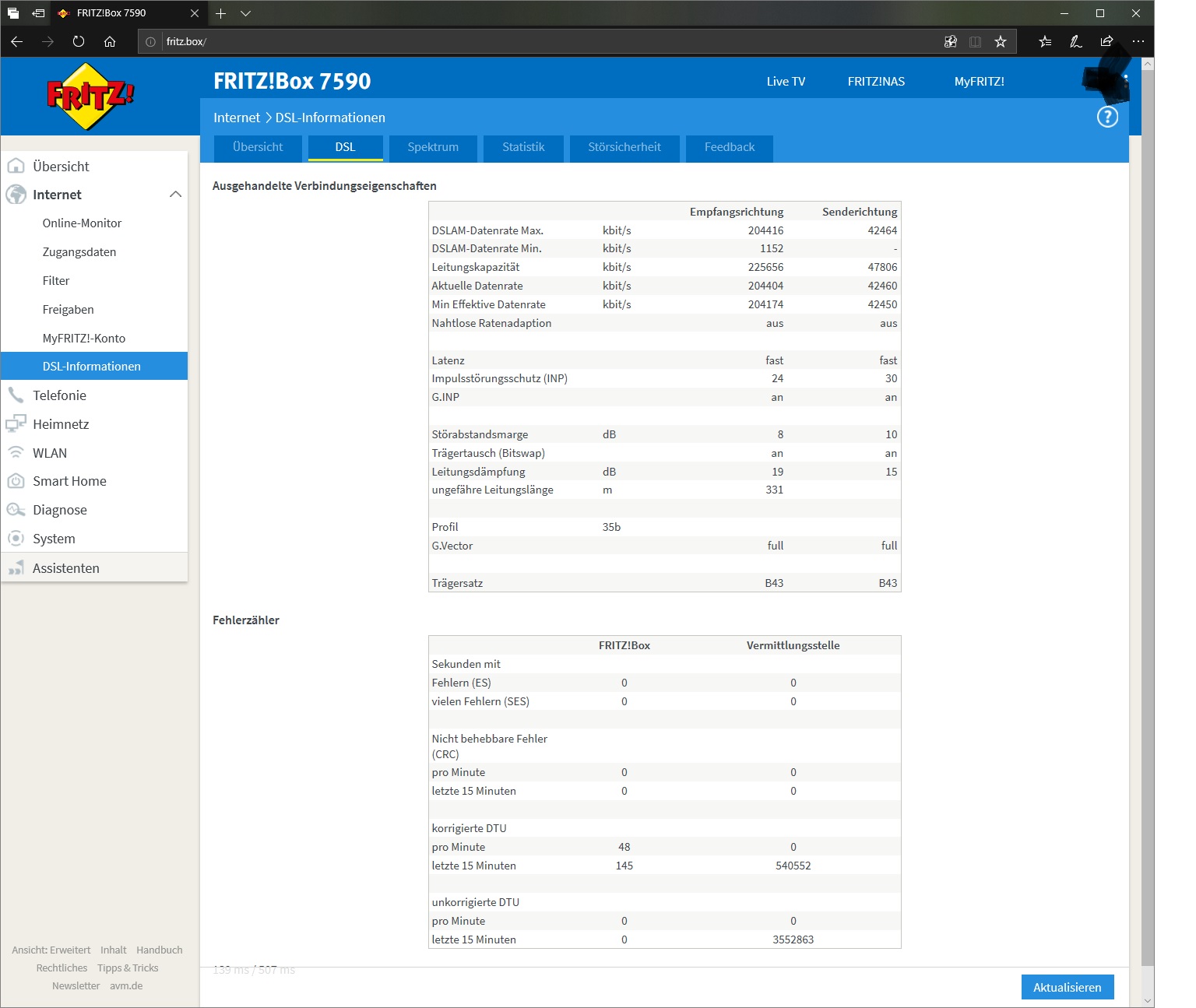

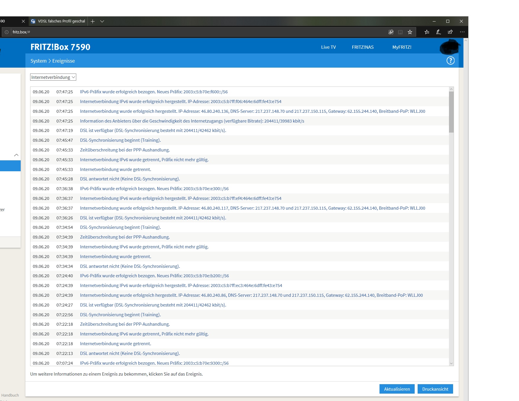

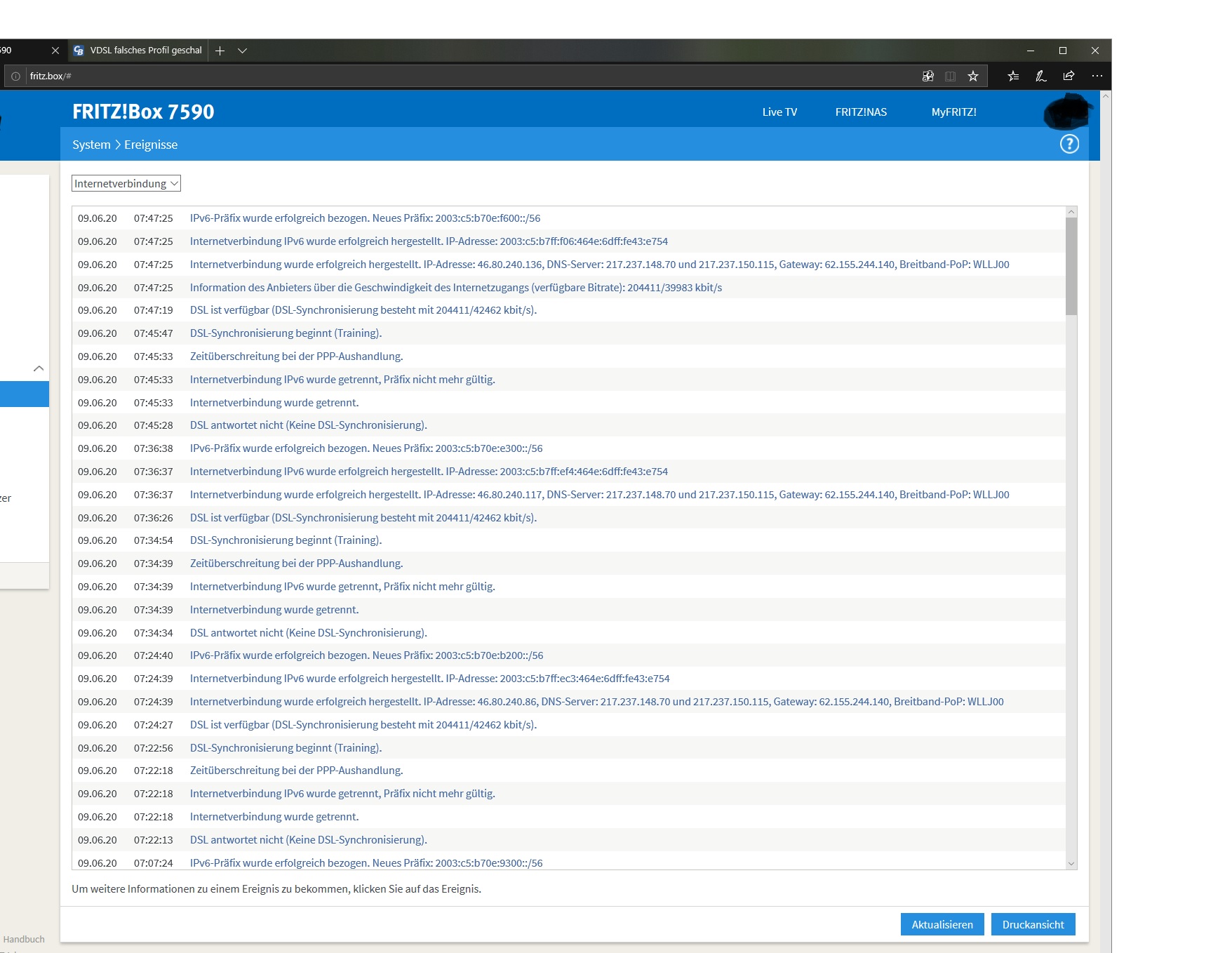

sehr kurzes Gespräch, der Mitarbeiter sagte nur wenden sie sich an AVM die Box ist Defekt. Die Box sollte ok sein, jetzt beim schreiben ist wieder die Verbindung unterbrochen worden. Im Bild die Meldungen von diese Nacht 18 Verbindungsabbrüche.

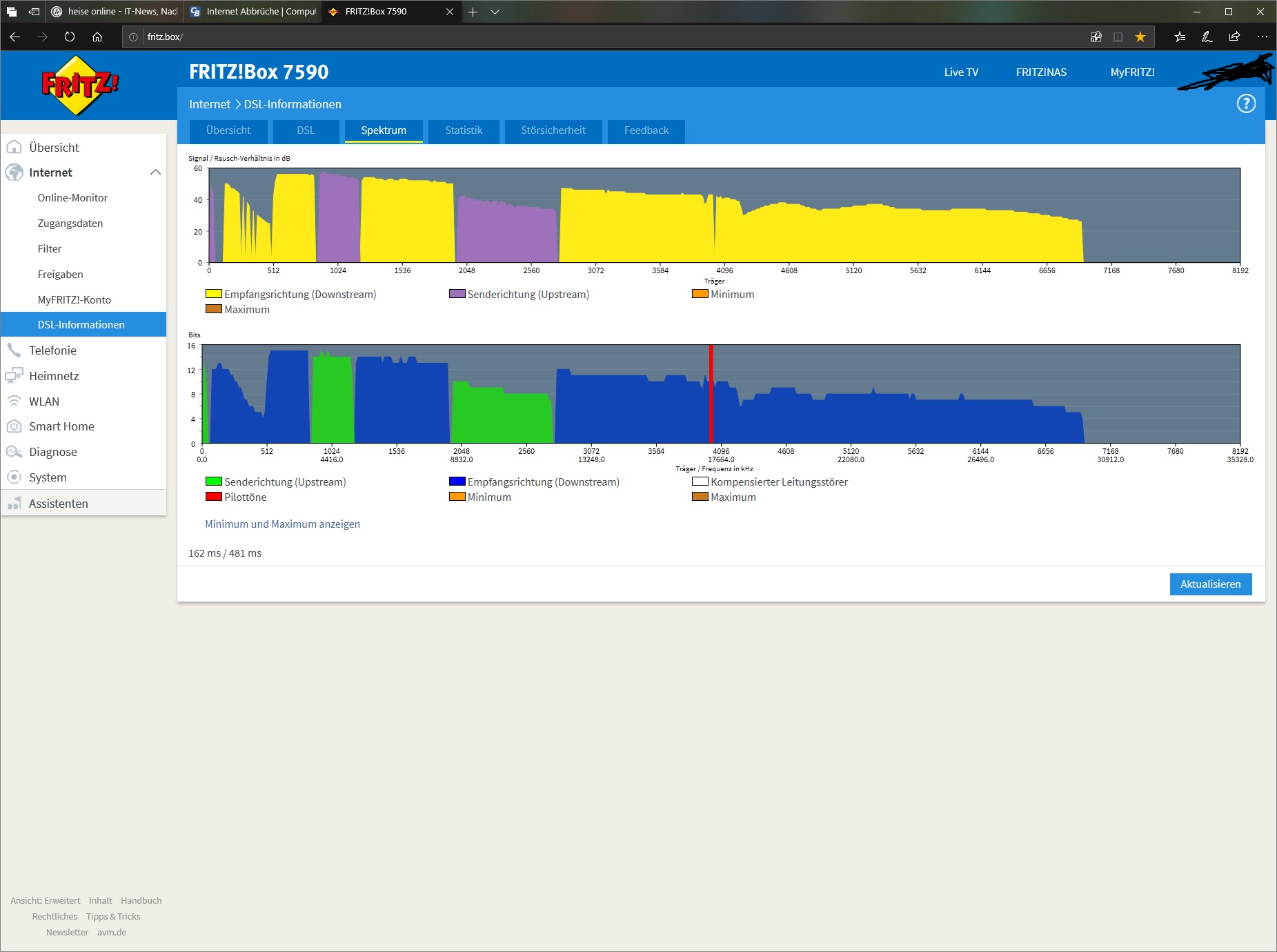

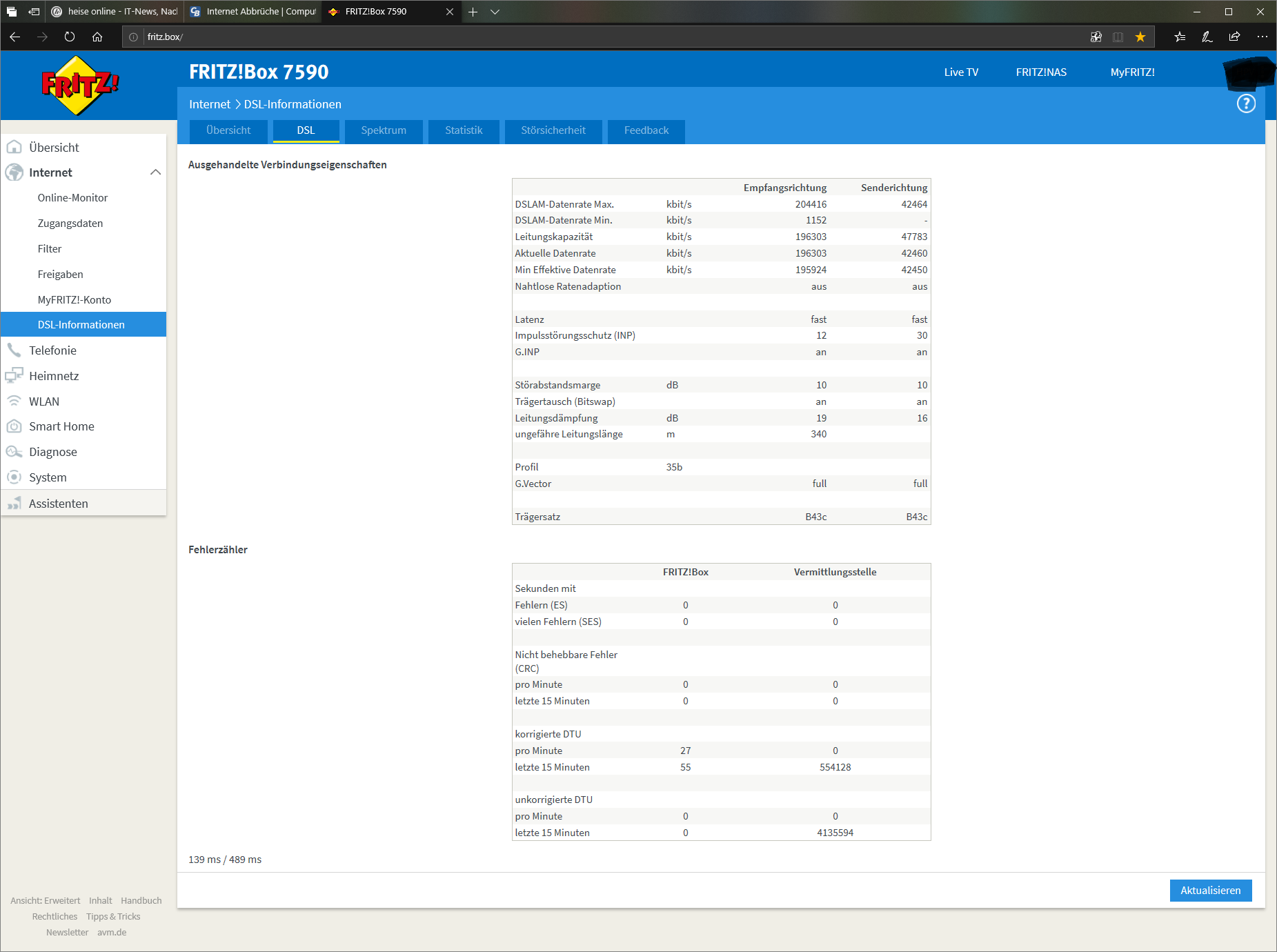

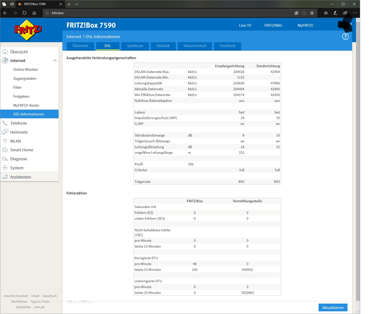

Poste bitte mal noch die DSL-Information und die Störungsstatistik.
Hier noch ein Bild. So werde jetzt noch bei AVM anrufen.

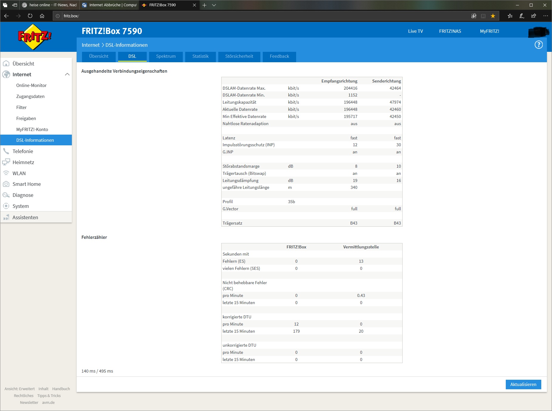

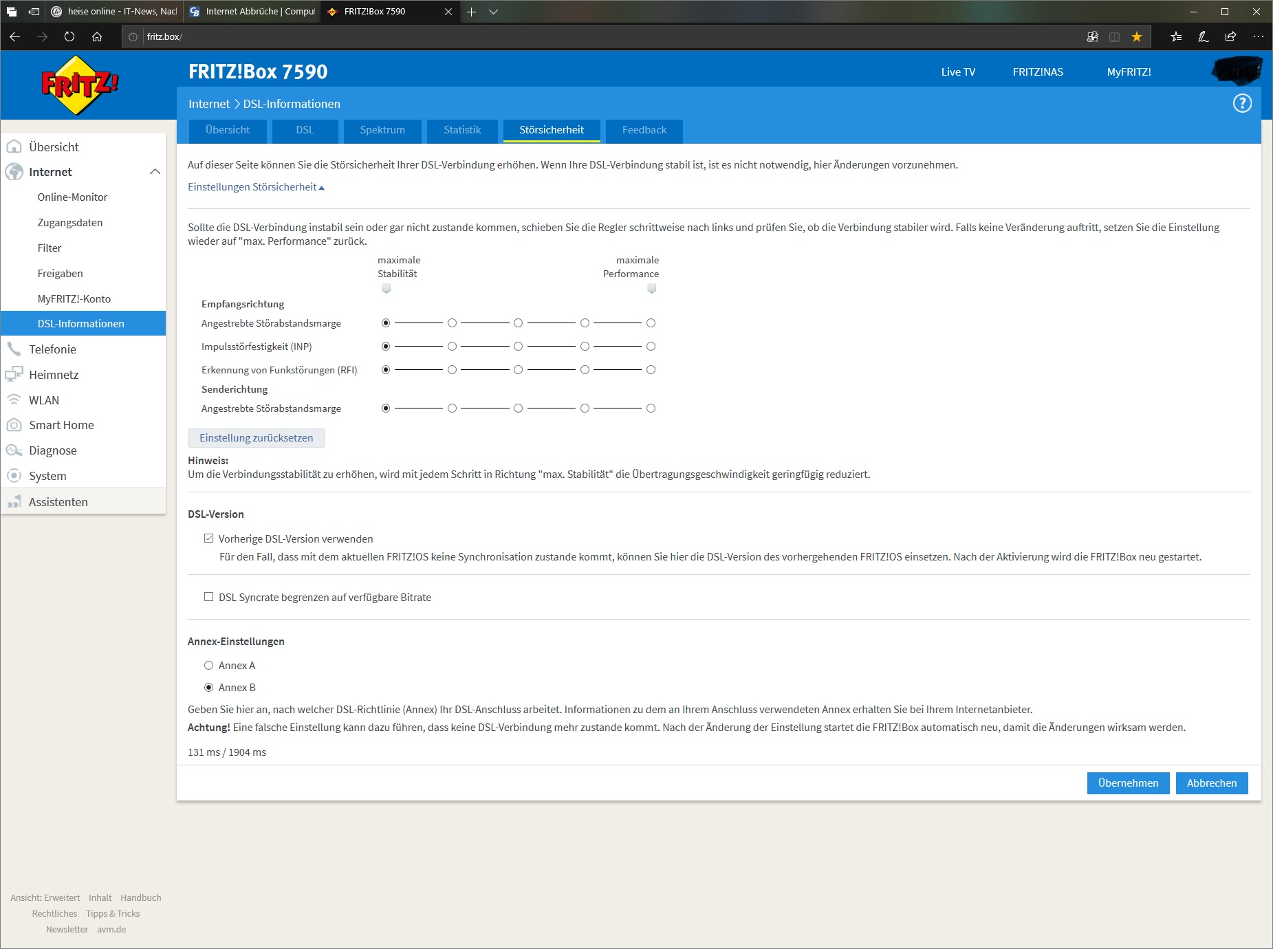

Hast Du schon länger Super-Vectoring? Ich gehe davon aus dass Du die neueste Firmware drauf hast.

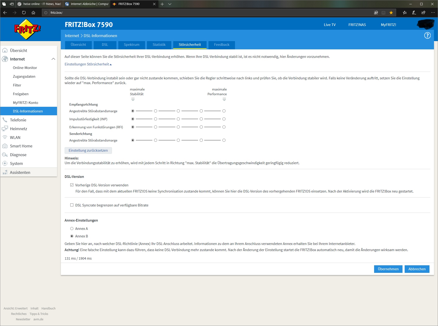

Ich persönlich würde bei der Störungssicherheit testweise mal die Einstellung "maximale Stabilität" ausprobieren.

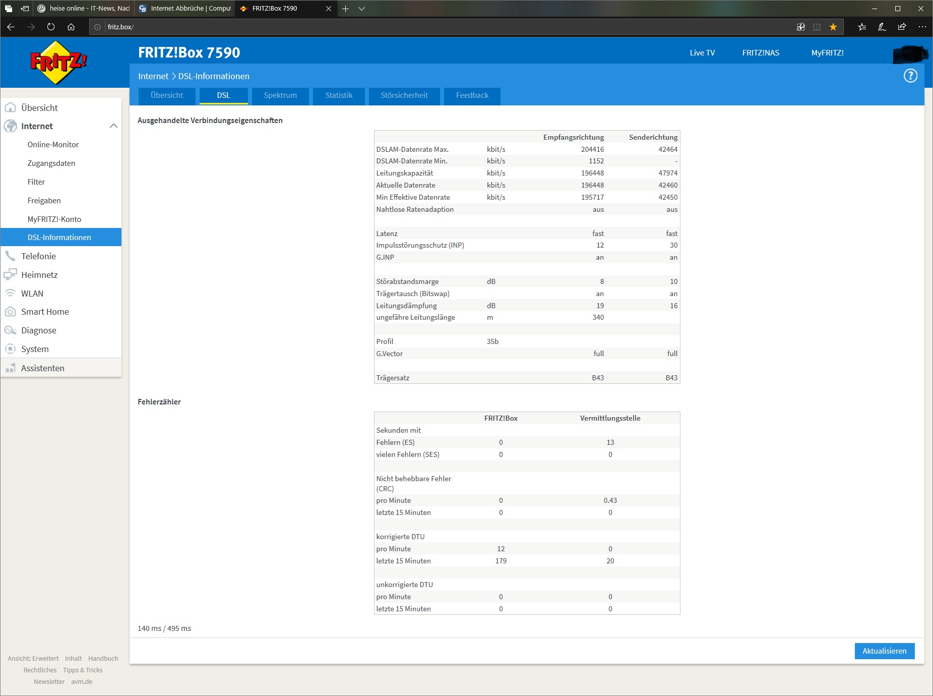

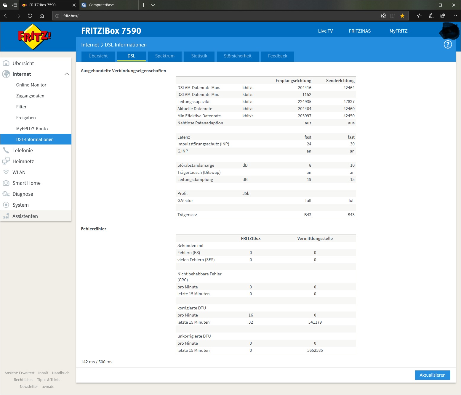

so nach einem wechsle die Steckdose. Gerade mit AVM gesprochen, schicken ein Mal mit Anleitung für die fehler,
wenn es nicht besser wird ist die Telekom Hilfe gefragt.
So habe jetzt alles gemacht was mir AVM geraten hat, keine Besserung noch immer die Zeitüberschreitung bei der PPP-Aushandlung. Jetzt ist die Telekom-Hilfe gefragt. Da muss was unterwegs nicht ganz ok sein, hatte das zuletzt im vergangen Jahr, auch wurde die Haus Verkabelung erneuert. Die Störungssicherheit habe ich maximale Stabilität sehen trotz dem immer Verbindungsabbrüche.

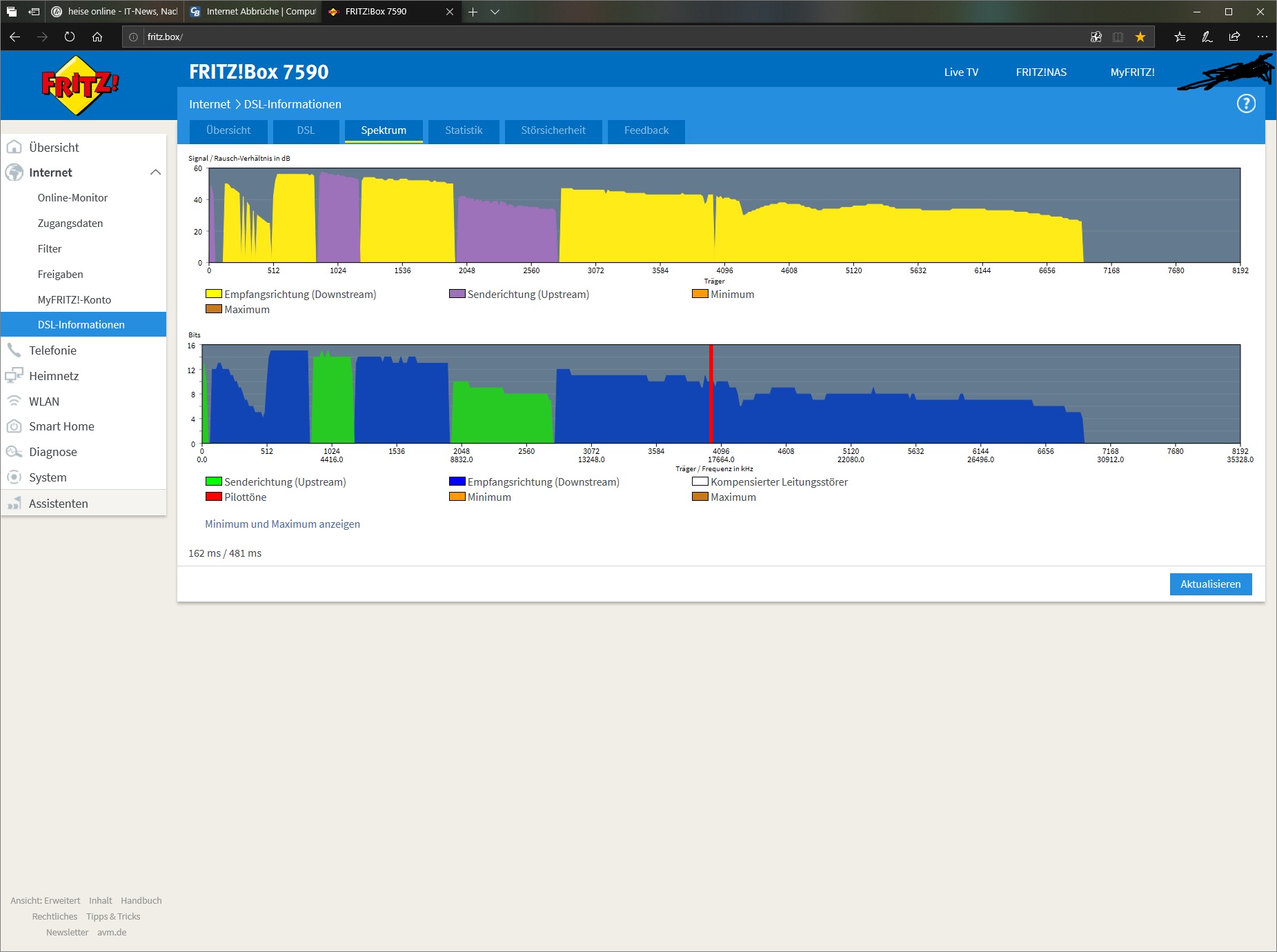

poste bitte mal ein Bild in dem der Signal-Stör-Abstand über die Zeit angegeben ist.
Pitterman schrieb:
Was ich auch mache es wird nicht besser mit der Verbindung, am Verteilerkasten wird gerade ein Dachgedeckt. Die haben den Absperrzaun gegen den Kasten gelegt vielleicht ist das der Grund habe die gebeten den Kasten frei zumachen. Kaufe nachher eine neue 7590 mal sehen ob es dann geht. Ansonsten werde ich die Telekom kündigen. Von der Telekom hier meldet sich auch keiner.
Das kann ein Grund sein. Dennoch solltest du bei der Störungsmeldung auch auf die häufigen Verbindungsabbrüche hinweisen und den Kollegen nachsehen lassen. Ich tippe darauf, dass der Signal-Störabstand über die Zeit sinkt und deswegen abbrücke zustande kommen. Das kann aber auch ein lockeres/korrodiertes Kabel sein.

EDIT: Wegen den Fehlerzählern "DTU". Hast du die Labor-Firmware auf der Fritzbox?

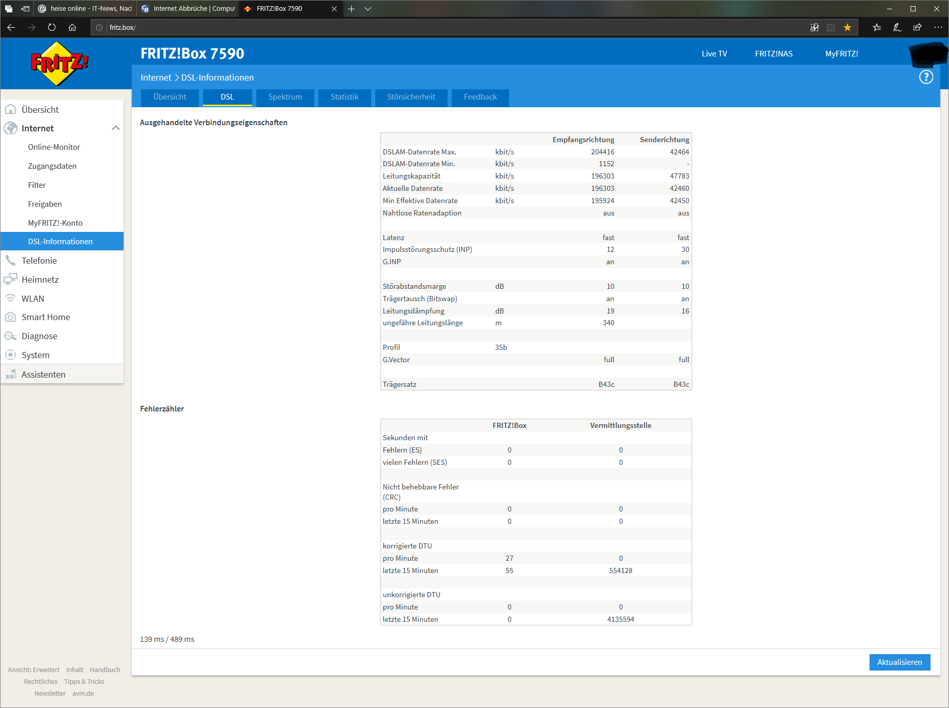

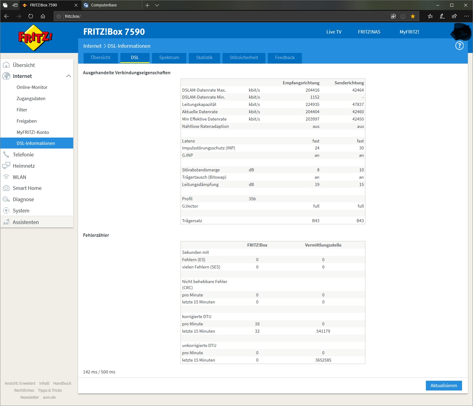

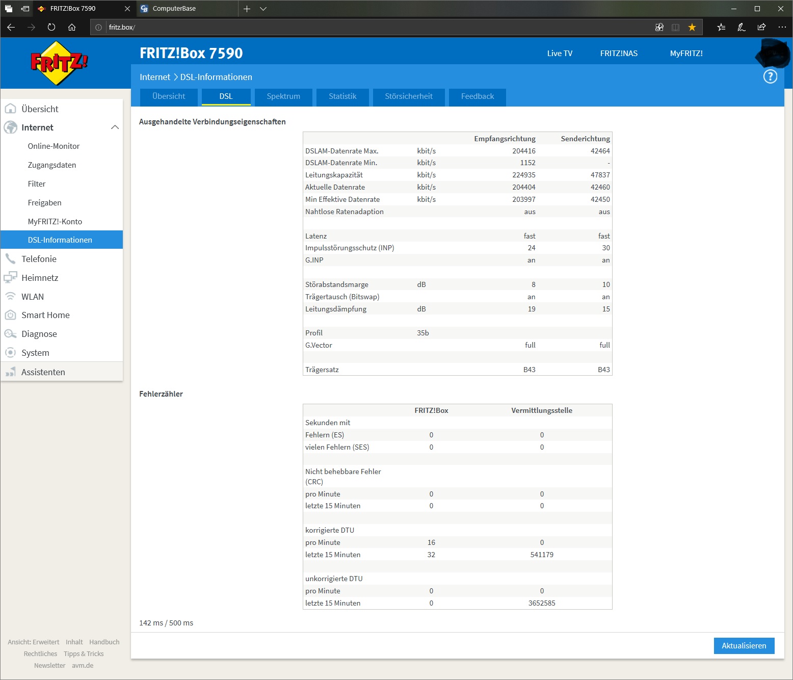

nein hab kein Power-Lan im Einsatz. So jetzt kommen noch ein paar Bilder das letzte ist nach dem Abbruch, gerade ist Box wieder weg.
