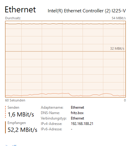

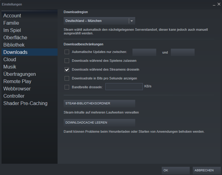

In dem fall zeige ich lieber Bilder die solten das richtige Aussagen.
Der Task-Manager unter Last
mit dem Downlod eines Spiels auf Steam
Ja, und worauf willst du jetzt hinaus? Das Thema ist doch längst erledigt, oder?
Oder hast du noch was nicht verstanden?
Vodafone Glasfaser
passt doch 6,3 MB/s…. Volle Bandbreite deines DSL Zuganges

S K Y N E T schrieb:
Da steht ja bei Steam: Megabyte je sekunde
Dein System nutzt den Internetzugang komplett aus, deswegen laggts auch wenn du runterlädst

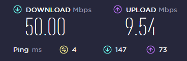

Nein das tut es nicht den wen ich einen Speedtest mache ereiche ich fogende Werte mit dem Selben Computer:
Dies sollte jetzt doch bedeuten das mein Computer doch deutlich mehr nutzen könnte. Das würde doch für einen Download und einen Stream ausreichen
Himmel... Was genau verstehst du nicht? es sind total andere Einheiten.
Es gibt bei dir überhaupt kein Problem. Alles läuft wie es soll.
Wenn du die Bandbreite nicht komplett mit Steam auslasten willst, dann musst du Steam eben drosseln...
