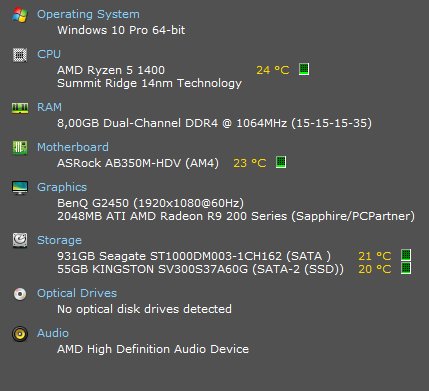

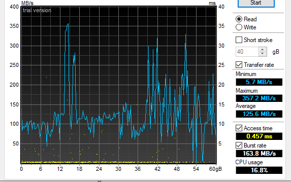

@hanse987 & @Smily Hab jetzt mal ein Laptop an das Kabel angeschlossen, da tritt das Problem nicht auf. Wird also am PC liegen.
@wuselsurfer Also ich hab den PC gerade mal auseinandergenommen und alle Komponenten entstaubt. Das war auf jeden Fall mal wieder dringend nötig, hat aber leider nicht zum Erfolg geführt. Aber schaden tuts ja nicht :D
Die Specs und das HD Tune Ergebnis sind im Anhang.
Und das ist die Systemplatte?
Dann haben wir ein Problem, Houston.
Tauschen,würde ich sagen.
Die ist langsamer, als meine Magnet-HD in den Übertragungsraten, und das durchgehend.
Die Zugriffszeiten sind auch viel zu hoch, auch für so eine alte SSD.
Außerdem läuft sie im SATA2-Modus.
An welchem Anschluß auf dem Motherboard ist das Datenkabel angeschlossen?
