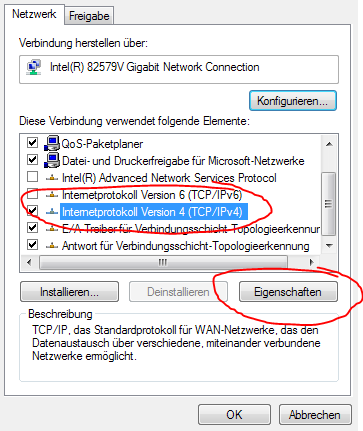

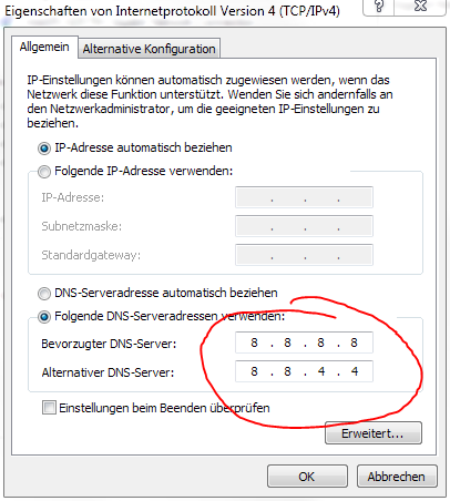

Auch wenn es wie gesagt nicht komplett zu deiner Problembeschreibung passt, würde ich an deiner Stelle mal testweise einen statischen DNS Server (bspw. die Google Public DNS Server) eintragen. Screenshots anbei ;)
