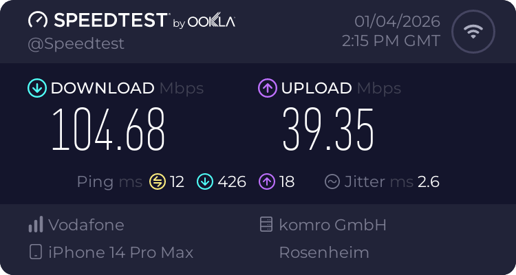

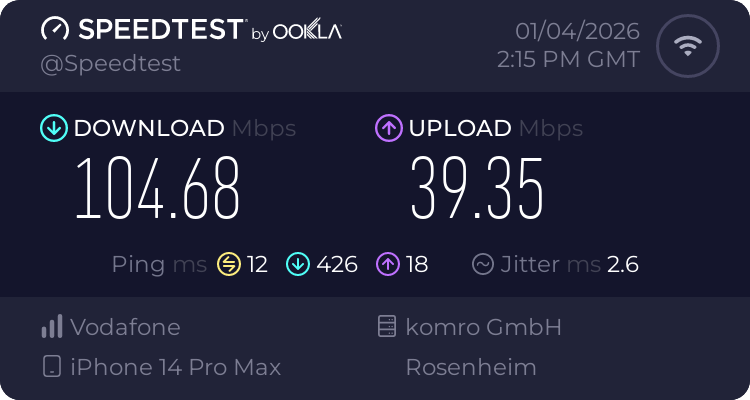

Ich habe jetzt an meinem Handy den Speedtest gemacht und natürlich da funktioniert alles.
Reaktionen: cartridge_case

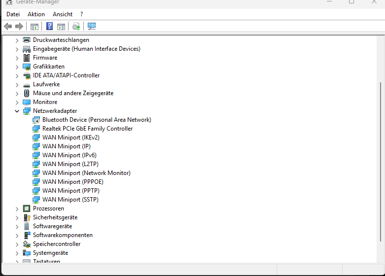

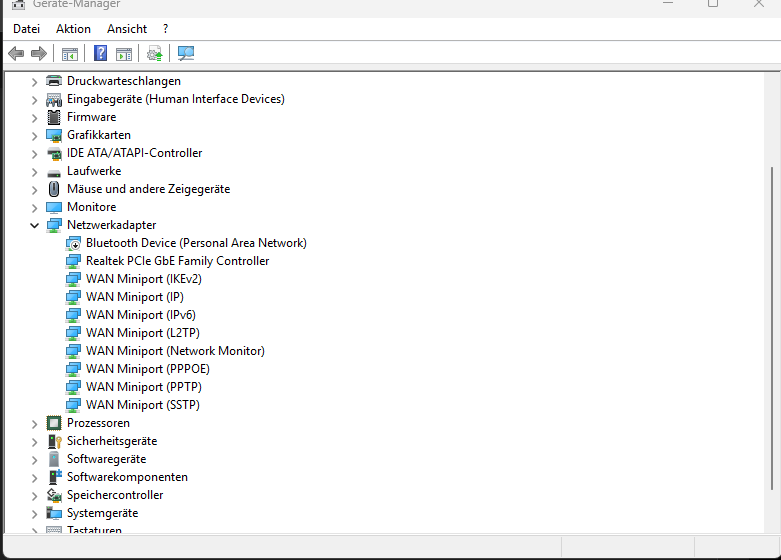

GTrash81 schrieb:
Welchen LAN-Chip hast du?

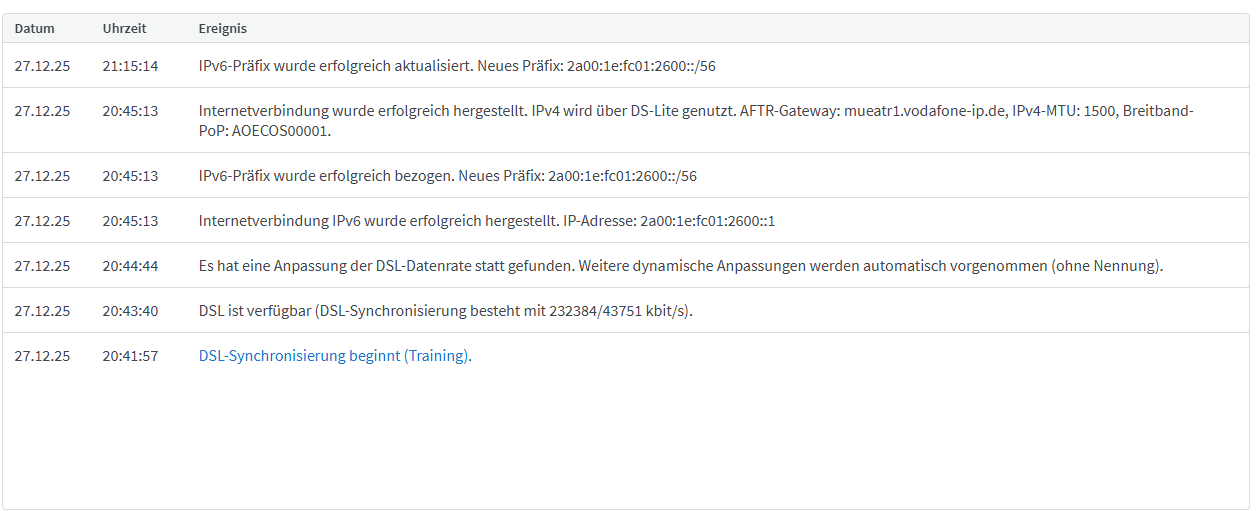

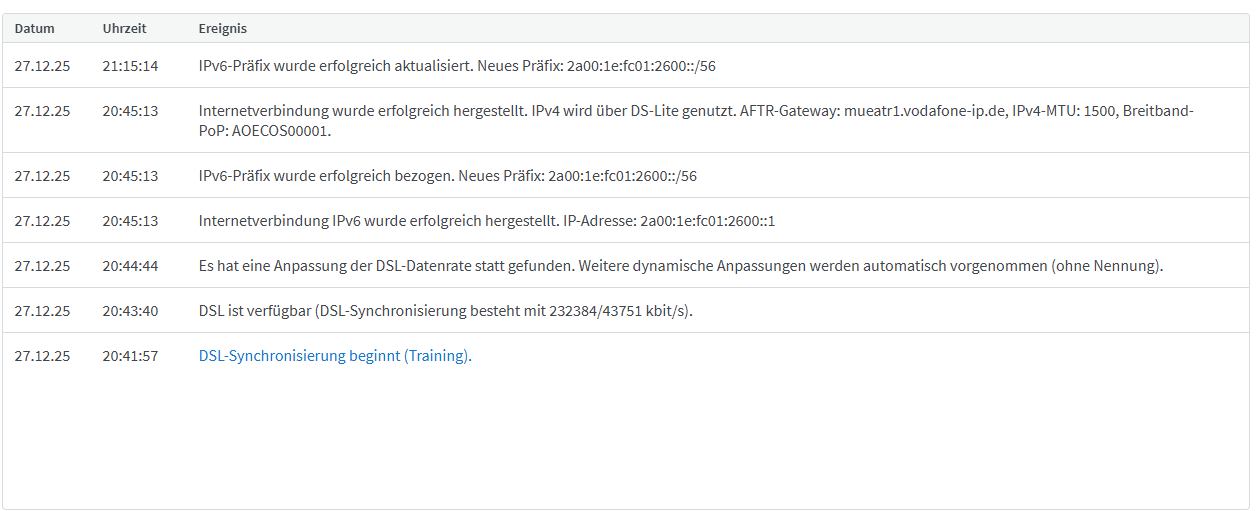

Poste bitte mal einen Screenshot von folgender Seite der Fritzbox-Oberfläche:
System -> Ereignisse ->Filtern auf "Internetverbindung"
