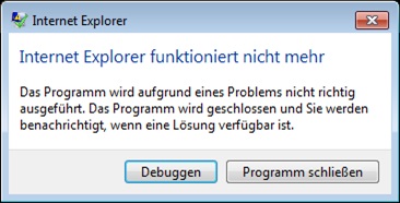

Hi @all,
bekomme seit einiger Zeit immer wieder das Popup "Internet Explorer funktioniert nicht mehr". Dann kann ich entweder Debuggen oder das Programm schließen (vgl. Screenshot). Debuggen funktioniert nicht wirklich. Eine Neuinstallation des Internet Explorers brachte leider keinen Erfolg. Das Betriebsystem ist Win7 (32bit). Leider kann ich überhaupt nicht feststellen wo es genau hängt, da die Fehlermeldung völlig allgemein gehalten ist.
Vielleicht hat ja einer von Euch ähnliche Probleme gehabt und eine Lösungsidee. Für manche Webseiten brauche ich beruflich dringend den Internet Explorer. Firefox oder Opera sind hier keine Alternative und eine komplette Neuinstallation würde ich gerne umgehen.
Vielen Dank im Voraus
funky

War mal kurz weg, so Javaneuinstallation hat nichts gebracht, Rücksetzen der Einstellungen auch nicht. Ich habe dann mal in die Ereignisanzeige geschaut:
- System
- Provider
[ Name] Application Error
- EventID 1000
[ Qualifiers] 0
Level 2
Task 100
Keywords 0x80000000000000
- TimeCreated
[ SystemTime] 2013-04-04T09:31:55.000000000Z
EventRecordID 139144
Channel Application
Computer Quad-PC
Security
- EventData
iexplore.exe
10.0.9200.16521
51207618
nvwgf2um.dll
9.18.13.1407
5116d7bd
c0000005
000fd53a
1af8
01ce3116f147f4d0
C:\Program Files\Internet Explorer\iexplore.exe
C:\Windows\system32\nvwgf2um.dll
7d245a6d-9d0a-11e2-a60f-080027005891
Kann jemand damit was anfangen. Kann das am Virenscanner liegen (Norton Internet Security)?

Ich glaube jetzt läuft er wieder. Was es genau war kann ich leider nicht nachvollziehen.
Vielleicht hilft aber mein Vorgehen anderen:
1. Neuer Grafikkartentreiber
2. In Norton Antivirus Intelligente Firewall habe ich die Regel für den Internet Explorer herausgenommen
3. Internet Explorer erstmla deaktiviert und anschließend neu gestartet
4. Internet Explorer in Windows Updates wieder aktiviert
5. GPU-Beschleunigung war dort schon deaktiviert
Im Augenblick habe ich keine Fehlermeldung mehr. Mal schaun wie lange der Pc so bleibt.
