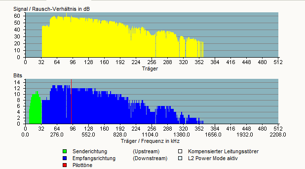

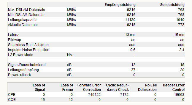

ich würd mal schauen wie du synchronisiert wurdest unter übersicht -> dsl. deine dämpfungswerte wären auch interessant.

Das ist was ich bei der Dämpfung rausbekommen habe

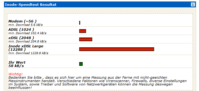

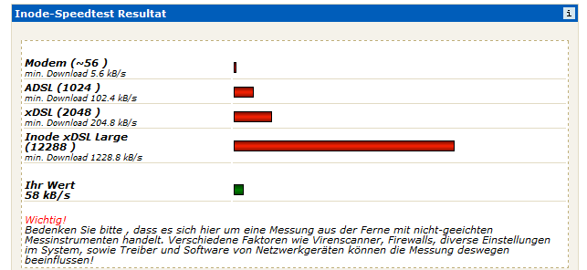

So hier der Beweis:
1 Benutzer im Inet ( über Lan)
58 KB/s
Hat keiner einen Rat??
Heute früh hat sich die Geschwindigkeit wieder komischerweise bei 960 kb/s eingependelt

ja die siehst ja auch auf dem 2ten bild. also deine dämpfung ist halt schon eher bescheiden. ich glaub hier wurde dir zuviel bandbreite gegeben. das könnte auch ein grund für die extremen schwankungen sein. evtl rufst bei denen mal an und sagst die sollen dich auf dsl6000 runterstufen dann sollte es wohl wieder stabiler werden.

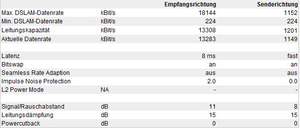

Naja, aus meinen knapp 17500 sind jetzt auch über die Zeit 13300 geworden ... gehe mal stark davon aus, dass du bis zu 20Mbit hast und nicht 20Mbit ...
hier als Vergleich:
