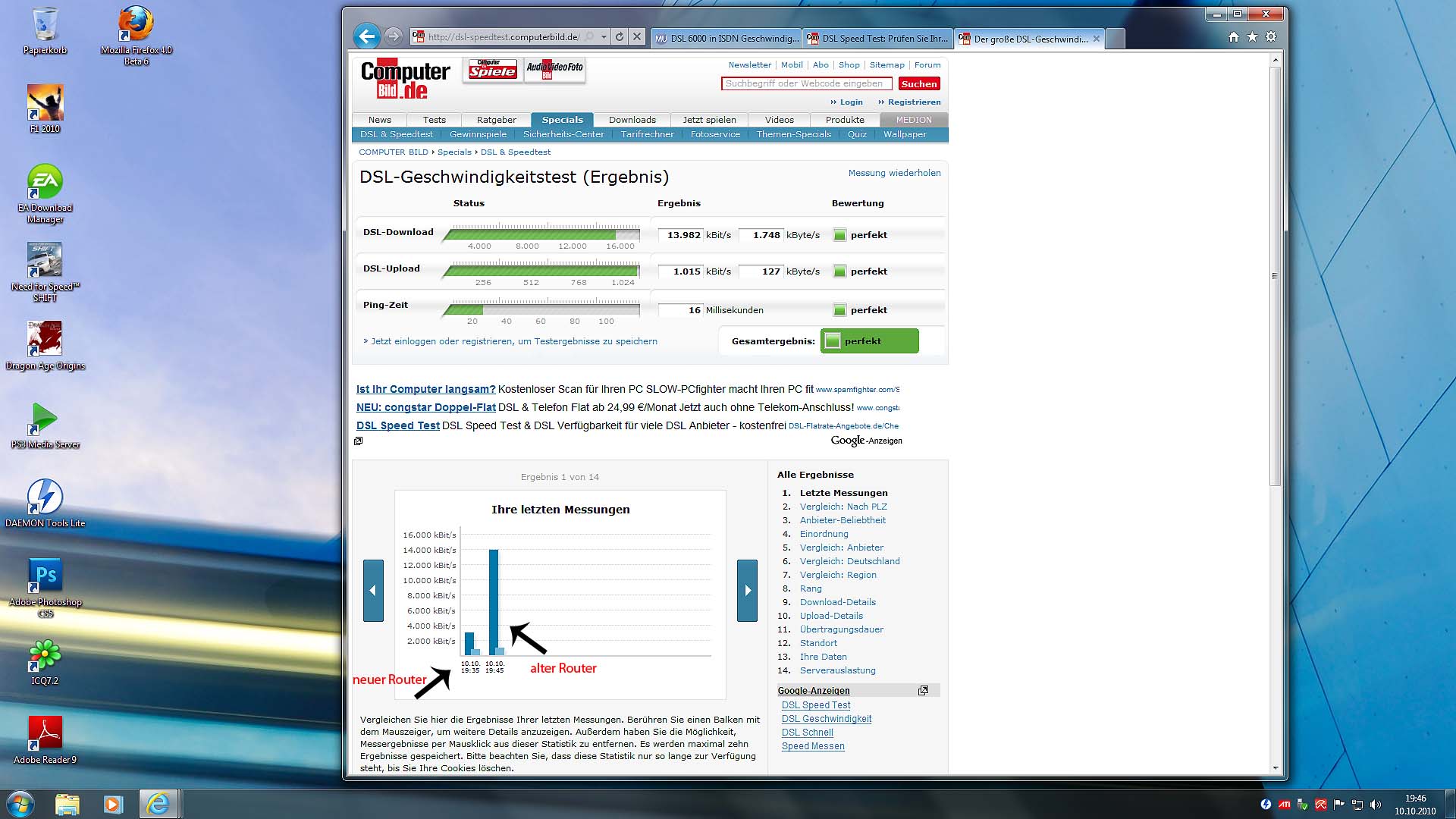

nachdem ich gestern mein problem gelöst habe, stehe ich vor einem neuen. das internet ist extram langsam. im anhang ist ein bild, welches es verdeutlicht. ich weiß nicht was ich ich machen soll. ich verzweifele langsam. router ist ein DLink DSL-2741 B. am system kann es nicht liegen. über kabel verbunden.

aber warum ist er mit dem "alten" schnell und dem "neuen" langsam???? am system ist doch nix geändert
Wie schnell synchronisieren beide Router? Sollte irgendwo in der Weboberfläche des Routers zu finden sein.

der speedport synct mit 15912 kbit/s down und mit 1180 kbit/s up
beim dlink muss ich das noch suchen..:rolleyes:...
Passt in etwas zu deinem Speedtest bei diesem Router - sollte der dlink hier deutlich drunter liegen so hast du den Übeltäter.

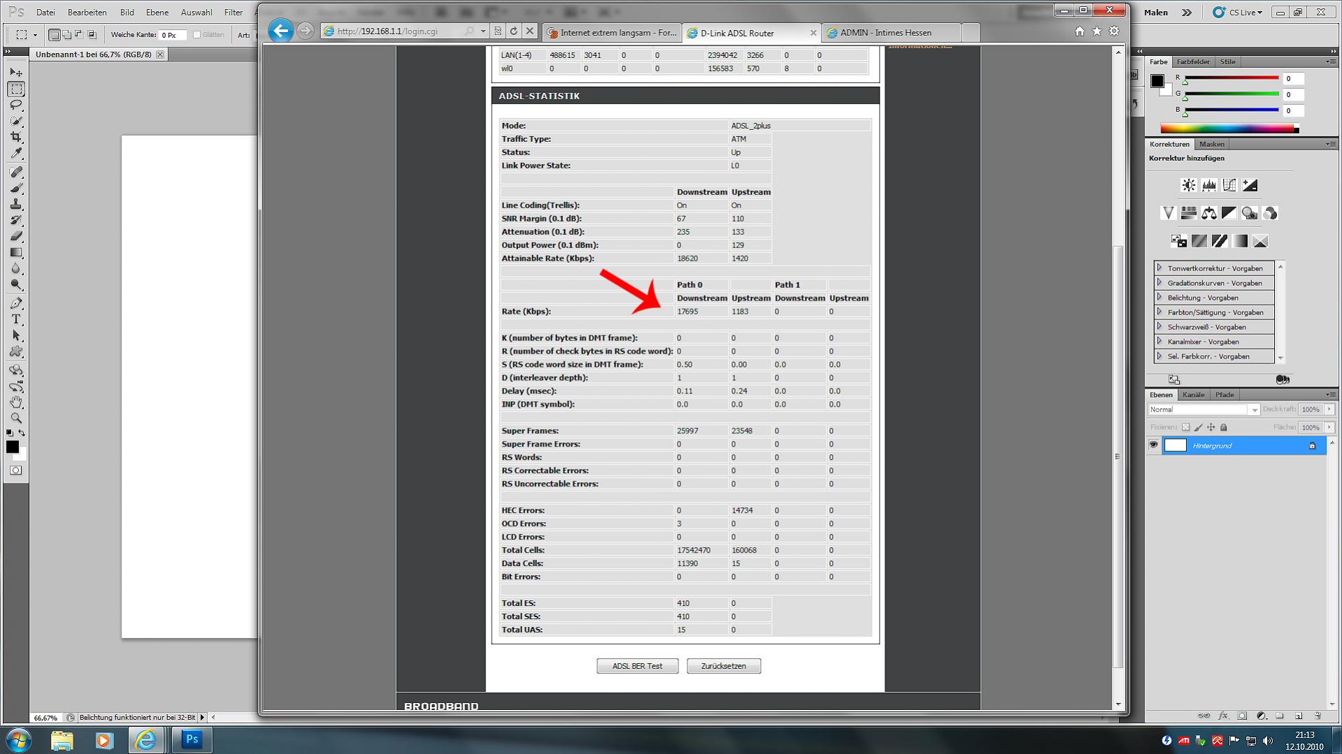

ha, habs gefunden..... aber der syncspeed scheint auch ok zu sein. WO ist das problem?? ich krieg die kriese :kotz:
auch wenn ich downloade oder der seitenaufbau von, z.b. unserem cms von der firma. ich habe grade mal trackmania nations angestoßen und bin auf max. 142 kb/s gekommen. das surfen generell ist irgendwie zäh.
