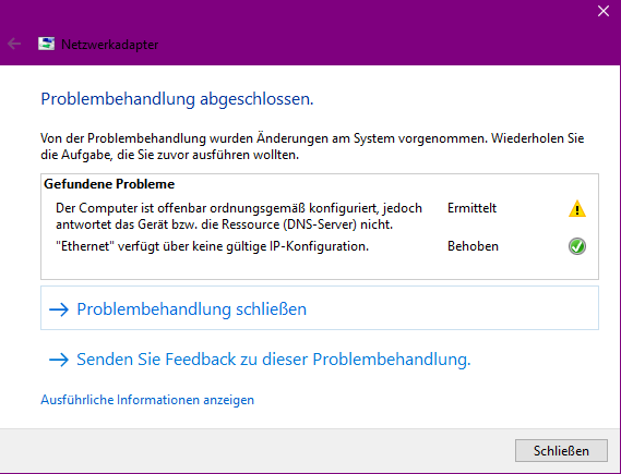

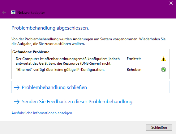

Wenn ich am pc bin und am zocken oder so bin geht mein internet kurz weg und kommt wieder. Ich habe dann eine Fehlerbehebung von Windows ausgeführt und dann kam diese Fehler Meldung raus ( siehe Bild ) Ich benutze ein Lan Kabel da ich keine Wlan karte habe. Habe auch schon versucht das Lan Kabel wo anders anzustecken im Router aber das Problem tritt immer noch auf.
Windows :

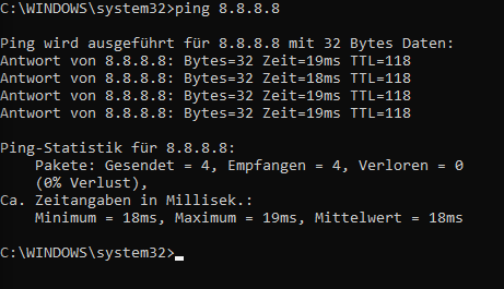

Mach bitte mal folgende Standardtests, um das Problem etwas einzugrenzen:
Start --> cmd

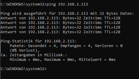

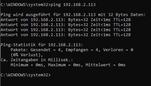

--> ping hier.deine.router.ip.eingeben

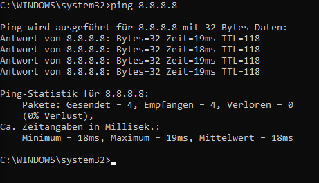

--> ping 8.8.8.8
--> nslookup computerbase.de

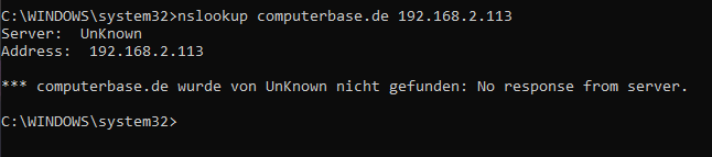

--> nslookup computerbase.de hier.deine.router.ip.eingeben

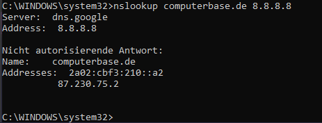

--> nslookup computerbase.de 8.8.8.8
Die Ergebnisse postest du dann hier am bestens als Screenshots.
Start --> cmd
--> ping 8.8.8.8
