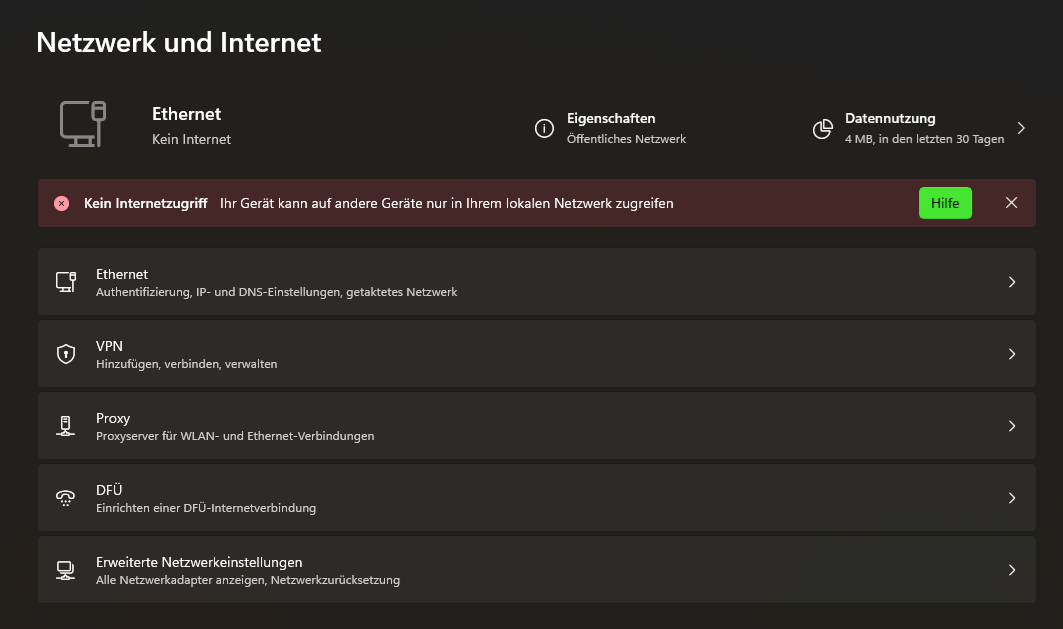

Hallo ihr Lieben,
ich bin zwar kein Spezialist, aber habe gängige Probleme immer selbst gelöst. Nun habe ich plötzlich ein komisches Problem, wo ich nicht mehr weiter komme.

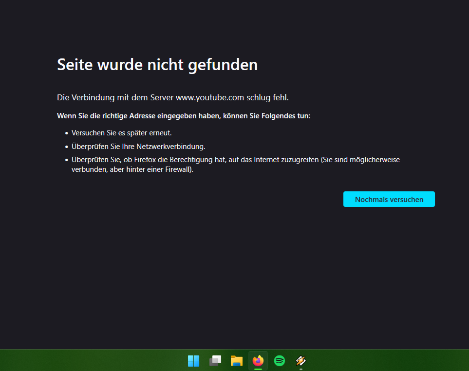

Seit ~ 2 Monaten hat mein TinyPC kein Internet mehr. Anfangs dachte ich, wird vlt nur ein Problem mit dem Anbieter/Leitung sein. Ich habe natürlich mehrfach Router neu gestartet oder den LAN-Adapter deaktiviert und wieder aktiviert. Hat nichts gebracht. Zudem: Mein Handy und mein Laptop verbindet sich trotzdem noch normal mit dem W-Lan, daher muss es wohl am PC liegen. Die Vodafone Connect-Box zeigt ebenfalls keine Störung an.
Nun habe ich anfangs aus Faulheit erstmal weiter auf dem Laptop gearbeitet und auf dem PC einfach mein Handy als USB-tethering Device genutzt. Allerdings hat mein Handy als W-Lan Antenne nach 2 Wochen AUCH nicht mehr funktioniert. Das war schon sehr gespenstisch.
Nun steht der PC seit 4 Wochen ungenutzt da und ich finde endlich mal die Zeit, hier nachzufragen. Folgendes sind die Daten:
Lenovo THinkcentre M710q
Windows 11
Vodafone Connect Box
Folgende Bilder habe ich hier gemacht, um das Problem mal zu zeigen. Irgendwelche Hilfe ist gerne willkommen!

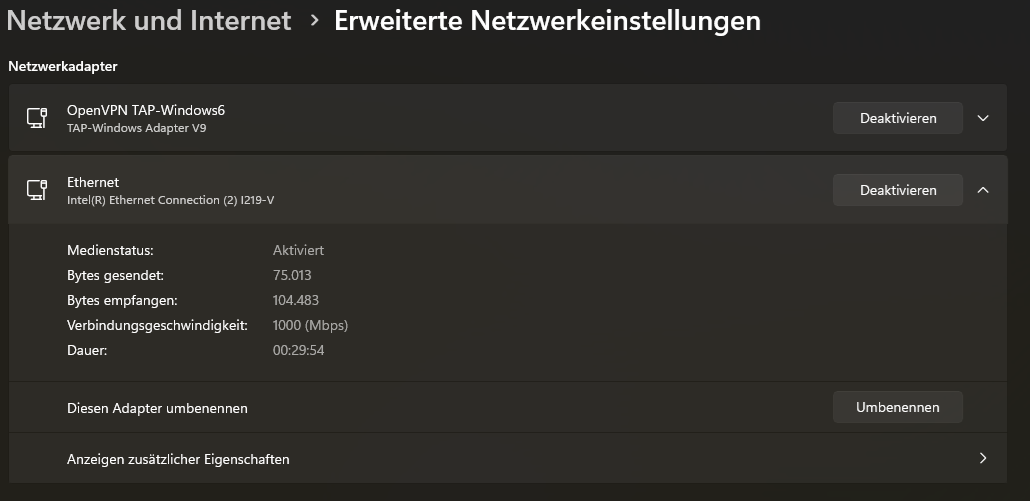

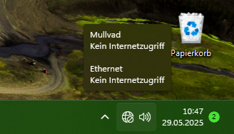

PS: Da steht was vom Mullvad VPN, da habe ich aber schon länger kein Guthaben und er ist dementsprechend weder verbunden, noch läuft der VPN überhaupt. Das ist wohl nur der VPN Adapter, der angezeigt wird und den habe nun auch deaktiviert - natürlich ohne Ergebnis.
PSPS: Datennutzung 4 MB in 1 Monat LOOOOL Digital Detox endlich mal

Jau im rechten Bild sieht man das open vpn on ist. Da wird wohl der Fehler liegen.
Openvpn ist veraltert. Heute nutzt man wireguard.
Reaktionen: GTrash81
Das mit dem VPN hatte ich schon gesagt, der läuft nicht mehr und den Adapter habe bereits deaktiviert. Ausserdem lief er ja vorher ~ 1 Jahr ganz normal und hatte nie Probleme gemacht. Das komische Problem kam ja quasi über Nacht.
Aber ja dann schaue ich mal was Ausgabe ipconfig heißt, du meinst denke ich über die Eingabeaufforderung.
Habe ich inzwischen auch Deaktiviert. Daher liegt daran wohl nicht. Aber daran schließen sich 2 Fragen an:
Ich hatte OpenVPN doch vorher auch ~ 5 Jahre lang für die Uni immer mal wieder nebenbei am Laufen und er startete sich selbst (ohne zu verbinden) mit Windows. Warum sollte er nach 5 Jahren plötzlich mein Internet ausschalten?
Und falls er das tut: Wie kann man dann überhaupt OpenVPN verwenden, wenn es dein Internet zerstört?
Aber ja, abgesehen davon geht das Internet trotzdem nicht :(

Oft hilft es nicht, wenn man diesen VPN nur deaktiviert, man muss ihn vollständig aus dem System entfernen.
Ja danke euch beiden für die Klarstellung. Ich habe den Mullvad dann tatsächlich absichtlich weg gemacht, brauche denke keinen mehr, aber den OpenVPN mit Wehrmutstropfen, denn eigentlich komm ich so ja auf den Server von meinem Arbeitskreis.
Und jetzt geht das Internet tatsächlich wieder. Fragt sich nur, wie ich jetzt an den Arbeitskreis Kram komme, FALLS es an OpenVPN lag. Aber nutze halt dann erstmal meinen Laptop.
THXXX
Ponderosa schrieb:
Wie @cartridge_case & @Goldsmith schreiben OpenVPN komplett deinstallieren.
Am besten mit Deskmodder - Uninstalr
Wieso macht dieser Müll dann plötzlich bei Leuten das Internet kaputt? Dann würde das doch keiner mehr nutzen ... kenne auch keinen bei dem sowas passiert ist und die aus dem AK nutzen das alle weiterhin täglich (so wie ich die letzten 5 Jahre).

Oft installieren diese VPNs eigene Netzwerktreiber und genau diese, führen sehr oft zu Problemen. Auch braucht es einen solchen VPN nicht, er macht das Surfen nicht sicherer, geschweige denn, anonym.

Der "macht nicht das Internet kaputt", sondern fügt dem System virtuelle Netzwerkadapter hinzu, um die VPN-Verbindung aufzubauen. Ab und an werden auch noch Proxy-Server (das hängt immer vom Nutzungsszenario ab) und andere Parameter (Standardgateway) gesetzt.
Letzteres ist in der Regel Dein Heimrouter - wenn das beim Beenden der VPN-Verbindung nicht sauber deaktiviert/rückgängig gemacht wird, dann kann es zu genau diesen Problemen kommen. Damit hatten wir mit älteren Versionen von bspw. Cisco AnyConnect im Unternehmen in der Vergangenheit öfter zu kämpfen (bei Mitarbeitern im Home Office).

Da kommen wir der Sache aber evt. näher. Hast Du den PC upgegradet auf win11?
Da liegen auch Deine Fehl-Annahmen begraben. Du gehtst davon aus, das was seit 5 Jahren funktioniert hat, in jedem Fall weiter funktionieren sollte.
Das ist grundsätzlich falsch, wenn man das Betriebssystem wechselt/ Upgradet und ständig updates eingespielt werden.
Kann alles funzen, muss aber nicht.
Win11 hat halt die Macke, das die Clients manchmal keine ip bekommen vom DCHP. Dann weist Win11 eine ip außerhalb des Bereichs des Routers zu. Man merkt es schnell, indem man eben nicht auf den Router kommt.
ipconfig zeit Dir was der LAN Adapter bekommen hat.
Dann mal testen ob Internet da ist, ob DNS da ist.
Ping computerbase.de
Ping 8.8.8.8

Der "macht nicht das Internet kaputt", sondern fügt dem System virtuelle Netzwerkadapter hinzu, um die VPN-Verbindung aufzubauen. Ja das habe ich extra überspitzt geschrieben. Das was du beschreibst, ist ja die normale Funktionsweise, die er auch bisher immer gehabt hat. Aber scheinbar hat es ja (über Nacht) durch genau das mein gesamtes Internet blockiert. Mit anderen Worten ich musste es entfernen, um wieder Internet zu haben. Kommt mir natürlich komisch vor. So in etwa, als dass ich Microsoft Office von meinem Arbeits-PC entfernen muss, damit er wieder hochfährt.
